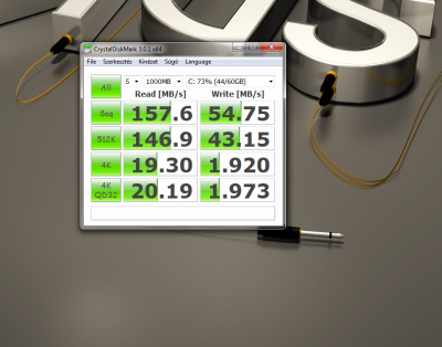

Én úgy látom, hogy Jmicron vezérlős JMF612-es vezérlő van benne, ami hajlamos a laggolásra. Az én hasonló G.SKILL-emnél az volt a megoldás, hogy NTFS formázásnál nem 4K cluster-t, hanem annál magasabbat, mondjuk 16K-sat kell beállítani, és akkor megszűnik a laggolás. Utána viszont annak érdekében, hogy ne lassuljon le, érdemes az említett Perfect Disk-el, vagy Diskeeper-rel 2 hetente karban tartani.

Nem tudom hogy ez mikori tervezésű/gyártású BUFFALO, de kb 2-3 éve szinte minden BUFFALO user beszámolt "laggol"ásról némi időszakos belassulásról. Egyik a másik következménye lehet. Ezt akkoriban a vezérlő tulajdonságának rótták fel.
Nekem is volt egy 32GB-os darab... a laggolása elviselhető volt, de az általad leírt jelenség néha megjelent. Meg amúgy is.... egy SSD ne akadozzon. A legjobb tulajdonsága hogy USB csatija is volt, amin keresztül tökéletesen működött.
Utána kéne nézzél, hogy ez a tipus is hasonló "ficsörrel" rendelkezik vagy sem.A TRIMM hiánya okozhat lassulást, de program futás megakadást, kifagyást aligha.
Korábban linkeltem egy 80GB-os IntelX25G2-öt amit 2,5 évig nem trimmeltem.
Talán 10%sebesség csökkenés volt mérhető, de akadásról fagyásról, laggolásról szó sem lehetett. -

Sziasztok. Egy ilyen csoda birtokosa vagyok: BUFFALO 64GB SATA2 2,5" MicroStation SHD-NSUH64G-EU
Mostanában homokórázásra lettem figyelmes, főleg a böngészőn (Opera, néha Mozilla).
A youtube hd videók is szoktak akadni. Van hogy addig fajul a dolog hogy kifagy az Opera. (egyszer már elkezdtem ezt az üzenetet és úgy jártam hogy kifagytam)Átnyálaztam az átfogó elemzést, beállítottam a dolgokat (pl: temporary files,prefetch, töredezettségmentesítés), de a "Windows írási gyorsítótárhoz tartozó puffer ürítésének letiltása az eszközön" részt nem sikerült bepipálni.
Láttam képeket sebességtesztekről és feltűnt hogy az utolsó két írási értékem nagyon lassú.
Amúgy is egy budget termék, de gondoltam hátha tudtok megoldást a lassúságra.
Nem tudom mennyit számít, de registryben, majd biosban ahci módra váltottam ide módból. Ugyanaz maradt az érték az újabb tesztnél, ezért nem tudom hogy egyáltalán számít-e milyen módban van.
Annyit kiszűrtem még hogy a trim-et nem támogatja. -

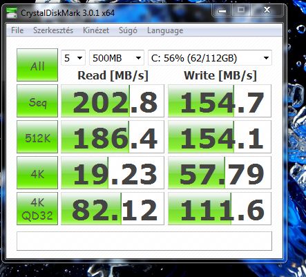

Azért lehet valamit még csiszolni kéne az SSD beállításokon/drivereken, mert a gyártó SATA2-re is legalább 40%-al jobb adatokat közöl.
Pl. próbáld IDE módban is (ha még nem)Sequential reads2:
SATA Rev. 3.0 - 535MB/s
SATA Rev. 2.0 - 280MB/sSequential writes2:
SATA Rev. 3.0 - 120GB, 240GB, 480GB – 480MB/s
SATA Rev. 2.0 - 260MB/s(#40151) jeni: Szerintem ettől a termékek nem változnak meg, egy ekkora cégnél több évre előre tervezett lehet a fejlesztési és gyártási folyamat. Ha lesz valami változás, az talán 2014 karácsonyán lesz érezhető. Remélem tovább csökkenő árak formájában

Sata 3-on számíthatnál nagyobb eredményekre, illetve 0 Fill méréssel Sata 2-n is. De ne szomorodj el, ezek csak értékek, a valós használat során nem látsz különbséget!

CrystalDiskMark - All 0x00 (0 Fill) | Bővebben.
(Igen, SATA2-es portok vannak, így az elméleti max adatátviteli sebesség 300MB/s. Nagyobb sebességeket fogsz mérni, de a 300MB/s-t nem lehet átlépni) -

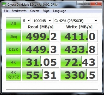

Ha a 0 Fill-lel hozza a gyári értékeket, randomban meg a 200 körülieket, akkor rendben az ssd. A 0 fill esetén tömöríthető adatokkal dolgozik, de a windowsban is nagyrészt tömöríthető adatokkal van dolga, így panaszra semmi okod.
20 sec a gomb lenyomásától számítva nagyon jó eredménynek számítana, ha egy full feltelepített rendszerről lenne szó. De még egy szűz rendszer esetében sem mondható rossznak.Nálam 30-32 sec, de ez csak egy sata 2-es drive, s nálam elég sok progi van fent, amit már az indulásnál be kell töltenie. Vírusirtó, skype, stb.

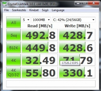

EZ alapján az értékeim jók, ugye ha átállítom 0x00 (0 Fill) -re akkor hozza a magasabb 480/450 eredményeket, gondolom ez a tömörítés lehet. Az OCZ-k ha jól tudom csak úgy tudják ezt a magas read/write sebességet... Ez nem lehet az oka? Amúgy a boot idő a gomb lenyomásától számítva 19.53 sec.

Ezek tényleg Sata 2-es eredményeknek tűnnek. Alaplapon lehet sata 3-as csatinak is megadni, hogy ahci be legyen-e kapcsolva. AZ enyémen lehet.
Alignálást ellenőrizd le, az sokat dob az eredményeken! Optimalizálásokat elvégezted? Vírusirtó, torrent nem megy a háttérben? -
