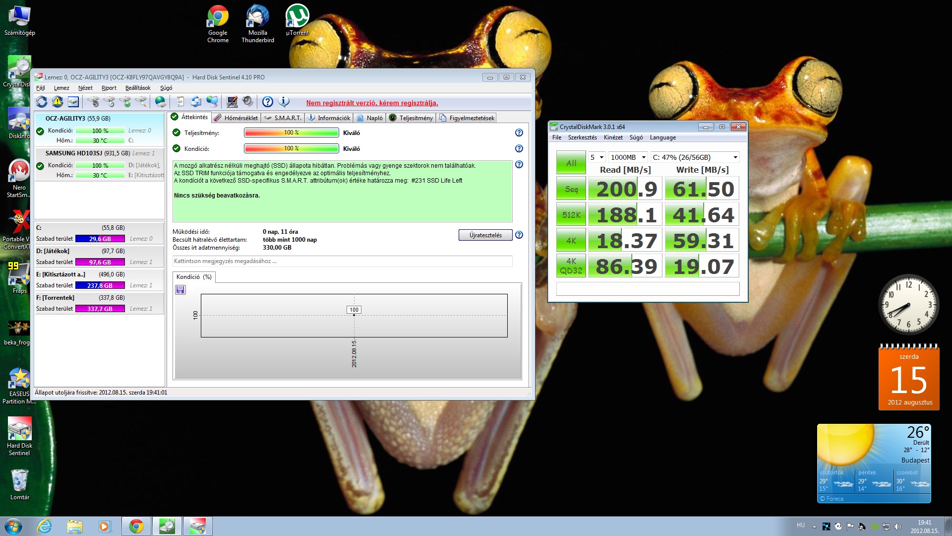

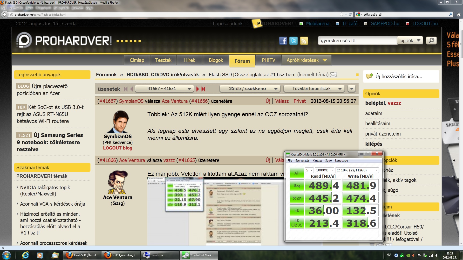

Többiek: Az 512K miért ilyen gyenge ennél az OCZ sorozatnál?
vazzz
Ace Ventura
#41664

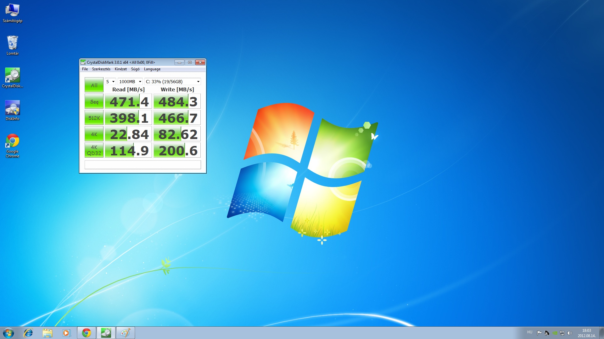

A gyári windows-os jobb lenne amúgy, de mérj egyet a Crystaldiskmark-al 0fill beállítással is, mint ahogy friss telepítéskor mértél.
Bodor
Ace Ventura
#41661
Tessék mondani, a TRIM az biztosan megy??
Arról nem beszélve, hogy a #41611-esben más metódussal mértél ( allfill00) , így meg aztán főleg nem illik összehasonlítani az eredményeket.... -
vazzz
Ace Ventura
#41661
Eszközkezelő - IDE/ATA/ATAPI vezérlők
Bodor: Hopp, ezt észre vettem, hogy nem 0fill...
vazzz
Ace Ventura
#41658
Jájj.. valami nagyon bekavar nálad... nem volt a mérés közben a háttérben valami, ami komoly lemezműveleteket végzett? Milyen ahci vezérlőt használ most a rendszer?

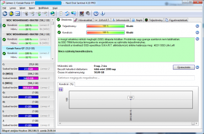

Ezt írja a Sentinel:
A merevlemez 198 alkalommal vizsgált meg gyanús adatszektorokat. A vizsgált terület hibátlannak minősült.
Ezen a ponton a merevlemez garanciális cseréje még nem lehetséges, csak ha a kondíció tovább csökken.
Ajánlatos a merevlemez naplójának bizonyos időközönkénti figyelése. A program itt tárolja az esetlegesen előforduló újabb problémákat.
Az SSD TRIM funkciója támogatva és engedélyezve az optimális teljesítményhez.Ajánlatos a lemez állapotának folyamatos ellenőrzése.
Illetve nagyon ma már 55%-os, és a boot percekig tart. Valószínűleg hibás. Egyébként nem írtam, hogy nem megy. Hülye nem vagyok, nem kell bírnod.
