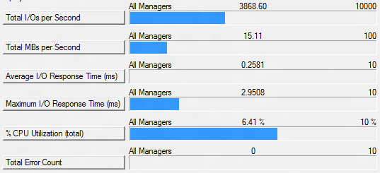

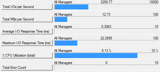

Lehet, hogy megtaláltam a SandForce gyengéjét: maximális elérési idő.
Corsair Force GT 60Gb (rendszer, 20% szabad formázott kapacitás):
Intel SSD 320 160Gb (DD-vel átkopiztam a másik SSD-t és erről bootoltam):
Ezek IOMeter mérések, vegyesen random és szenkvenciális, írás és olvasás egyszerre.
A Force GT-n többszöri futtatás során is rögtön felszaladt ide a maximális elérési idő, de az Intel-en sem ment magasabbra akkor sem, ha frissítgettem mellette a webböngésző füleit.
Az IOps-ban pedig kb. hozza az arányokat, hogy az ősöreg SATAII-es Intel vezérlő 10, a SandForce 8 csatornán hajtja ugyan azokat a 25nm-es szinkron Micron NAND chipeket.
Így most kvázi gyorsabb rendszerlemez lesz a visszafogott Llano laptopomban, mint a tuningolt i5-ös asztali gépemben.

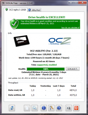

Normális az átlag 34-35 fok ssd-nél 26 fok szobahőmérsékleten csak sima netezés mellett?
Mennyi az aránytok? Kis matek. Működési idő (óra) osztva az írt adatmennyiséggel (giga). Én 0.7-es vagyok. Érdekelne ezzel az aránnyal mennyit megy el különösebb romlás nélkül.
