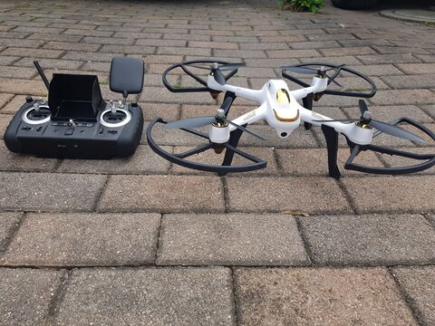

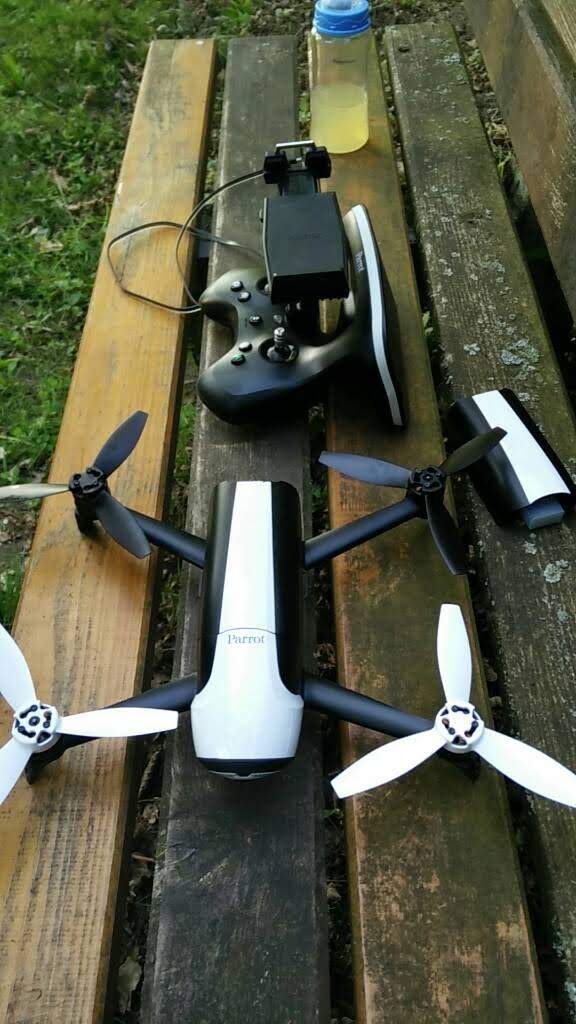

#92557568
Szia,
Hát ha teljesen kezdő vagy akkor sztem ne Dji vel kezdj tanulni.
Túl drágák tanuló gépnek.
Anno volt egy Hubsan 501ss dronom is.
Valami 30-40k újan.
Szerintem a legjobb kezdő dron ami csak létezik.
1,5 Km fpv-t tud.
Full Hd gimbal nélküli.
Gps módban nem lehet megölni :D
20 perc akkuidő.
Iszonyat olcsó akkuk alkatrészek hozzá.
Egy kezdőnek inkább azt ajánlanám,tanúlgatni meg belekostolni ebbe a hobbiba.
Kövi lépcső egy Parrot bebop 2 lenne ami már igen csak jó kis dron (Digit gimbal,fhd,meg szórakozni is lehet vele ha meguntad a videózást 65kmh- tud) ,mondom ezt a Mavic 2 pro után is.
De persze a döntés csak is a tiéd.
Szerk:
Ja ez mindkettő kis dron ,hátizsákba simán beférnek.Vanessa1:
