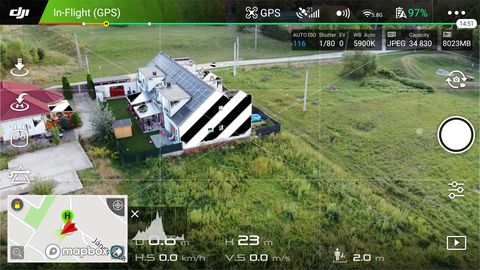

A fekete fehér csík feature, nem bug. Azt jelzi, hogy elvileg hol ég ki a rögzített kép, azaz lesz teljesen fehér mindenféle további színárnyalat nélkül. Ez jó segítség ahhoz, hogy változtass az expón: a shutter speed emelése biztos megoldja. Menüben is ki lehet kapcsolni ezt a fukciót, asszem zebra, vagy over-exposure névre hallgat.
Az interferencia bármitől lehet én is belebotlottam már. Általában akkor jön elő, ha nagy fémes felületek közelében repülsz, vagy pedig valami más is a távirányítónak megfelelő hullámhosszon forgalmaz. Persze ettől még lehet hiba is, de a helyedben kipróbálnám más környezetben is.

A rácsok azért vannak a képen mert beállítottad.
Az exponáló gomb alatt van az a kis ikon arra rá kell menned, majd a jobb szélső beállítások ikon, majd grid és itt tudod kikapcsolni.
Tegnap a K index nagyon nagy volt, azért is lehet interferencia, illetve most is 4-es erősségen van. -

#992: ez nem valami zebra-beállítás? Egyébként, ha hiba lenne: firmware-frissítés, esetleg downgrade ha lehet? Valamelyik angol fórumon olvastam, hogyha egy firmware beválik, akkor érdemes letiltani a frissítést, mert szeretik elrontani a hibátlanul működő rendszert
petymeg
Pénteken egy jót repkedtem, minden hiba nélkül, azonban ma gondom akadt.
Először a telefon kijelzőjének képen tűnt fel, hogy a világos felületek fekete-fehér csíkosak.Ez csak a kijelzőn jelenik meg, a letöltött képek szépek.
Elküldtem pár méter magasra a gépet és "strong aircraft interference" hibaüzenetet dobott, 30 méter magasan elvesztette a jelet.
Továbbá a controlleren nem műnődnek a programozható gombok.
Két egymástól távoli helyszínen is ugyanez a hiba, ott ahol előtte ok volt minden.
Szerintetek komoly bajok ezek, küldjem vissza a cuccot, vagy van valami reset amivel megpróbálkozhatok előtte?

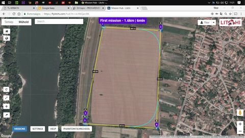

Az egyik az előre programozható utvonal:
Ez zseniális szerintem, bár "élesben" eddig semmire nem használtam, de tetszik hogy ilyesmit meg lehet csinálni vele!
Otthon "leprogramozod" akár PC előtt ülve kényelmesen,,,, elmented,,,majd kimész a területre,, azt mondod neki hogy "upload"->"Go"...
és lerepüli azt amit megadtál neki!SOk helyen hasznos lehet,,,,,terulet megfigyelésnél/felmérésnél...stb..stb...
A másik a "VR" nézet....ha van egy VR szemuveged, belerakod a telefonod, átváltasz VR nézetre, és lesz egy "BUTA Dji" szemuveged.......
