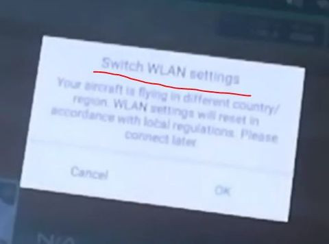

Nem tudom, hogy Androidon hogyan működnek a dolgok.
IOS-en átállítottam. Azóta az összes verzió kérdezett, kivéve a 4.2.12.
Itt kérdés nélkül FCC módban maradt.
A 4.2.14-et még nem próbáltam.
Mivel 4.2.8-ig az összes videó kérdez, ezért nem értem, hogy miért nem tudod átállítani. -

Ha a legutóbbi verziót használod, akkor downgrade-elj.
Az új verzió bugos és nem kérdez, így hiába állítod be USA lokációt, nem kérdezi meg az FCC módot sem.
Ha viszont egy régebbi verzióval átállítottad, akkor mehet fel az új és mivel az már nem kérdez, így kényelmesen FCC módban maradsz.
4.2.8 még kérdezett. -

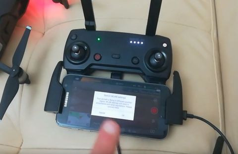

Ugyanígy csináltam.
Drónt + kontrollert bekapcsoltad?
Kábellel vagy wifivel csatlakozol hozzá? /én kábellel tettem/A következő indításkor az app maga hozta fel, hogy más országban vagyok.
Bár igaz, azóta nekem is csak egyszer jött fel, nem minden indításkor.Amikor belépsz a wi-fi beállításokban (dji appon belül), ott 11-ig vagy 13-ig vannak számozva az 2.4-es csatornák?
Én csinálnék egy teló restartot. Beállítanék egy kínai helyet, elindítanám az appot, majd vissza Amerikába, és megint app restart.

Geller72
..valamiért nekem ez az FCC dolog nem megy. Fake gps elindít, beállítok egy fake amcsi koordinátát, nyomok egy startot a fake gps-en, droid v7.x.x-ben a fejlesztői beállításokban a hibakeresésnél a helyadatok kezelésénél megadom a fake gps-t, mint appot. Indítom a dji go-t és tőlem semmit nem kérdez. Hol látom tehát, melyik appban, meyik menüben azt, hogy melyik módban van a gép? Azaz FCC-ben, vagy csak a defaultban.
A fake gps tutira jól megy, mert az időjárási adatokat ha helyhez kötve kérdezem le, akkor hozza az USA beállított helynek megfelelő időjárási adatokat, hellyel megadva, pontosan.
Valami nem kerek. Van valami indítási sorrend, amit esetleg nem veszek figyelembe?Most a sorrend:
-Tablet megy, indítom a fake gps-t a beállított koordinátára ugrik, nyomok neki ugye egy startot, ezért.
-Indítom a dji go-t, távot, utána a gépet. van képem, de semmi felugró ablak, hogy nem jó helyen vagyok, vagy bármi.Any idea? P4 amúgy. a legújabb up do date szoftverekkel.

Igen, az appon belül a Wifi beállításnál látszik. Ha 13-ig számozott csatornákat látsz, akkor CE, ha 11-et, akkor FCC (+5ghz-s csatornák)
Egyébként 99% hogy CE módban van.
Kell egy Fake GPS app (engedélyezned kell a fejlesztői beállítások között, hogy átállítsa a helyadatokat; ezt ki is írja indítás után). Beteszed magad Amerikában valahol, elindítod a gépet, a programot, stb. észleli hogy máshol vagy, leokézod, megnézed a wifi átállt-e. Ezután kikapcsolható a fake gps, és FCC módban maradsz, ha a mégse gombra mész minden indítás után.
