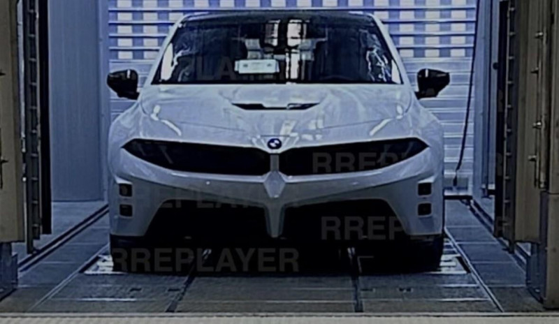

Redditrol: leakelt M3 kep

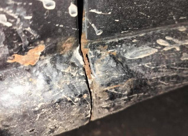

Ez pedig egy "nemrég kasztnizták halljon meg a lovam"
