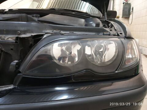

- fényszórót simán meglehet csinálni... ( Ahogy Chris-nek is megcsinálták )
- Dob azért mert rozsdás nem jelenti azt,hogy át is van rohadva innen ezt megmondani lehetetlen merő feltételezés... ( egyébként egy bontott dobot fillérekért lehet venni... )
- Én egyáltalán nem látom,hogy melegíteni a vizét még véletlen sem... ( megjegyzem nem 1 autónál találkoztam olyannal,hogy a műszer kicsit jobbra állt de élő adatban teljesen rendben volt a hőmérséklet... )Mindenesetre eléggé lelakott darab....

Látszik rajta, hogy már megjárta a hadak útját, de egy alapos takarítás után azért csinos darab lenne ez még, nekem tetszik a faberakás és vaj félbőr. Problémák azért vannak az autóval így ránézésre is, de egyik sem tűnik olyan vészesnek:
- búrák kukák
- kipofogó hátsó dob is hasonlóan kukának tűnik
- mintha a vizét is melegítené az egyik kép alapján -

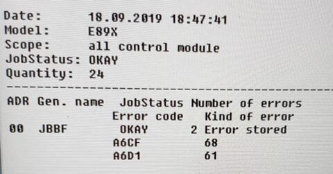

Lenne 2 hibakódom.
Az első ha jól néztem utána AUC-érzékelő.
Második pedig vízpumpa.
A vízpumpának ha baja lenne, nem kéne tapasztalni pl melegedést? Nálam pont fordítva, alig melegszik, még nem cseréltem ki a 2db termosztátot, nyáron felesleges lett volna. A héten lesz esedékes.
Megcsináltam ezt a tesztet, de semmi. [link] Szerintem ez az én autómnál nem működik. Még mindig 2006 E91 330DLehet, hogy ezt a 2 tételt cserélni kell?
Ezek a hibák már régóta benne vannak, de csak most néztem utána jobban. -

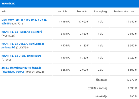

2019-09-17 17:18:07 (#50536) BLINT_PC:Mai viszonylatban egy egyszerű egyveztengelyes motor, ezáltal változó szelepvezérlés (VANOS) nélkül. Nyilván tönkre lehet ugyanúgy tenni. Változó szívócső (DISA) már megjelent. A helyedben próbálnék egy közepes (vagy magasabb) árfekvésűt választani, mert összességében (TCO) azok szoktak az olcsóbbak lenni. A hathengeresek nem jönnek számításba?
KAMELOT
HELLAFLUSH #50535 üzenetére
Nekem is olyan van. -35C előkevert. Sárgát használok. Egyes színek határozzák meg mi mennyire van keverve, nálunk így van!
mudleeska
Vettem autot (320i) vegul. Ugy gondoltam, megnezem milyen mely kutba ugrok, aztan majd kiderul. Aki nem mer, az nem nyer.
Van par dolog, amit majd nyitasnak rendberakatnek. Tudtok valakit ajanlani megbizhato, jo munkat vegzo szerelot Budapest XVII kornyeken? Ha ott nem, akkor mondjuk 50km-en belul?

KAMELOT
HELLAFLUSH #50528 üzenetére
Korekt árak. kb. helyi üzletben is ennyibe jöttél volna ki. Én ELF 5W-40 öntök most bele. 20eu / 5L. Többi az nálunk is ennyi! Fagyűllót 1:1 öntöd? Én nem keverem vízzel. Ahogy van öntöm bele. Jobban is hűtis a motort!
