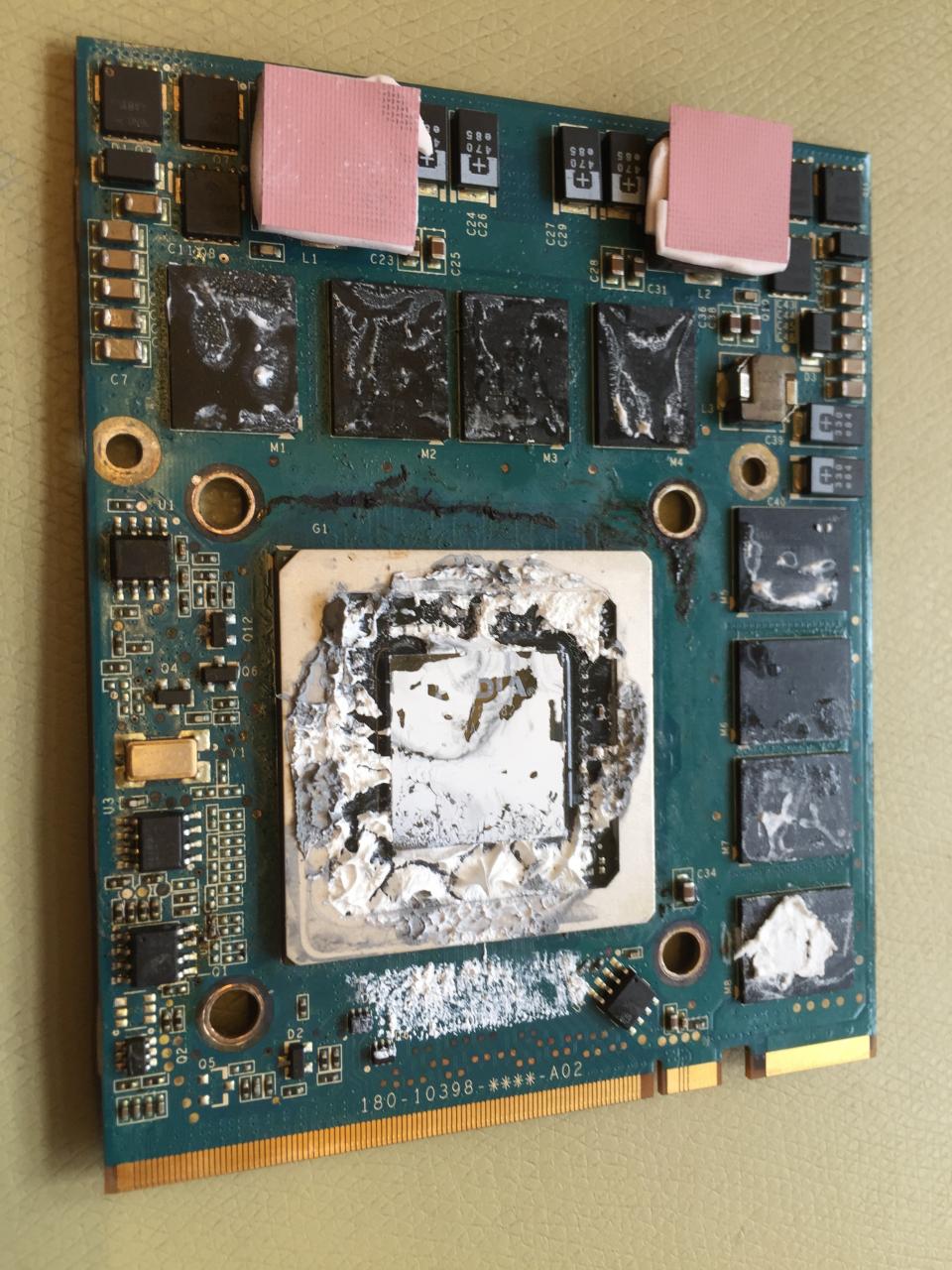

Bajban vagyok! van egy k50AB ez a szar http://kepfeltoltes.hu/view/141031/IMG_0881_1_www.kepfeltoltes.hu_.jpg [link] kicserélem elpukkan... és igy tovább.. ha igp-t kiveszem akkorn nem pukkan.. kellene valami rajz nekem a k50abról tud valaki segíteni.. nem világos... mi a baj..

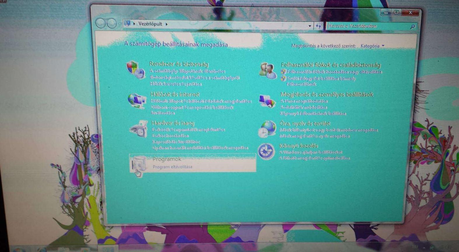

adott egy Samsung NP300E5C -A07UK laptop
es van egy bekapcsolos de feher kepernyot ado Samsung NP300E5C-S04PL laptop..
elvileg az elson megvan a dedicated GPU helye. lehetsege e atdobni a GPU t,es mukodhet e?! vagy biosal is kene csinalni vmit h mukodjon ?! vagy hogy megy ez?! vagy megint teljesen hujeseget kerdeztem?!

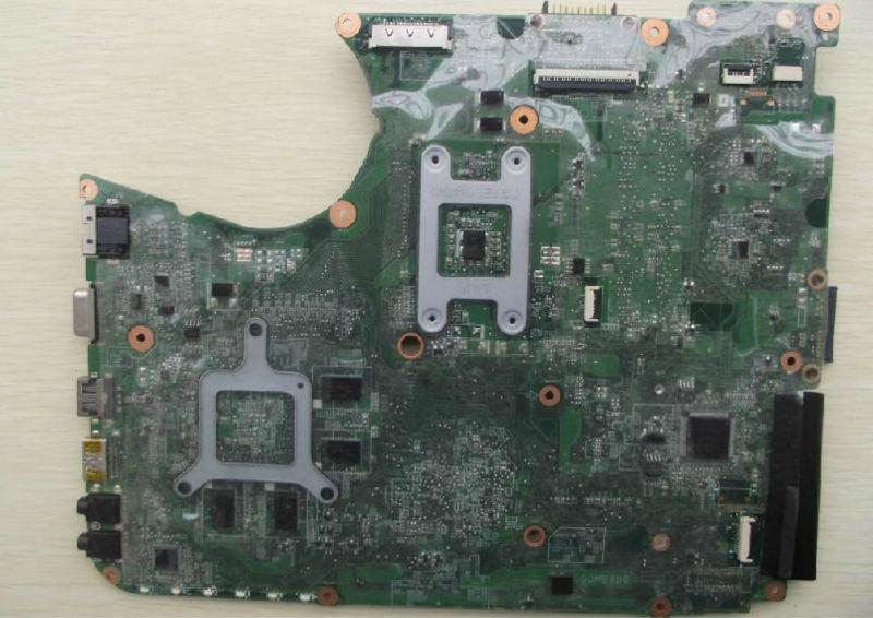

Hello!
segítség.... van egy asus k50ab csak pici baja van.... kellene nekem rajz... és ha valaki megtudná mondani mivolt itt ?
pjp8204annak örülnék..
köszi... -

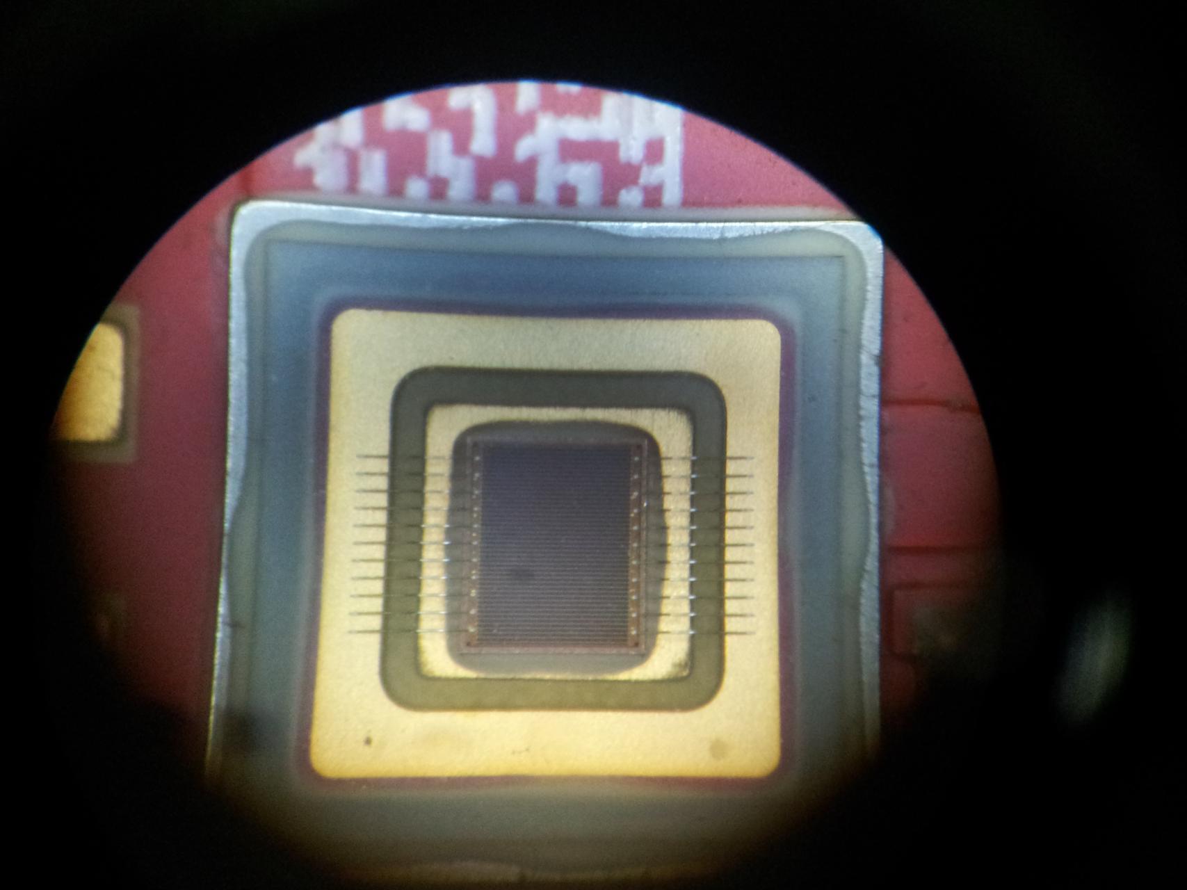

gliga69
KillHates #12472 üzenetére

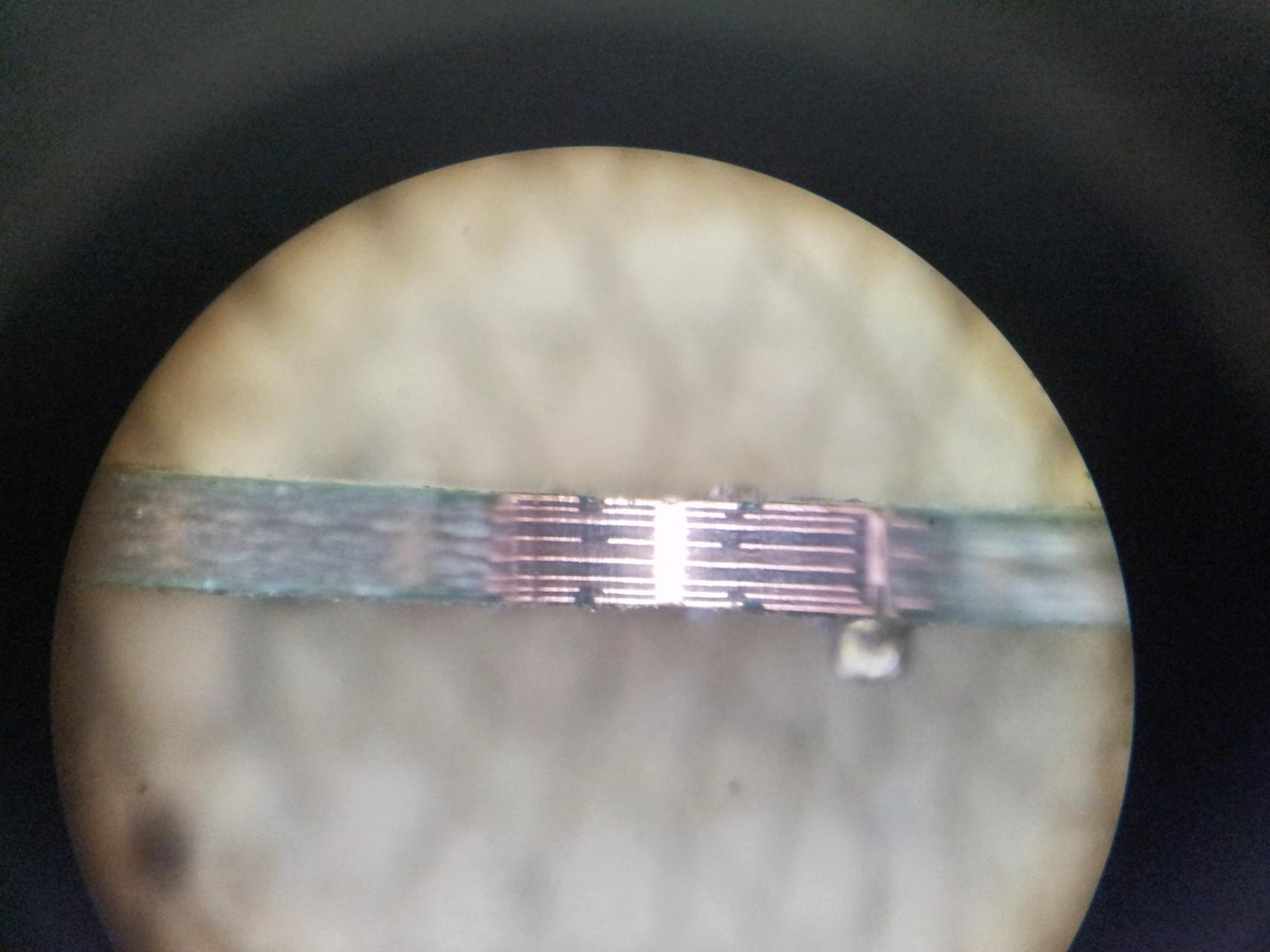

holnap vagy hétfőn majd dobok fel egy fotót, mikroszkóp alatt, de ebben tizen egynéhány oszlop van.
Azt hiszem kisebb teljesítményűekből rakták össze, gondolom a pontos színhőmérséklet miatt. Mindegy, ha találok adatlapot majd közzéteszem, hátha érdekel mást is a dolog.
Egyébként érdekes a dlp-s ledes projektor
Felváltva villan fel egymás után a 3 színhez tartozó kép, és mivel 3 különböző színű fényforrás van, jócskán egyszerűsít az életen a hagyományos uhp-hez képest -

Konkrétan egy Asus n53 dc panelján a dc csati meleg pontja, ami körbe volt szenesedve, és ha villanyt kapott világított mármint a pcb, úgyhogy egy speckó polírkorongal kiszedtem az érintett részt, kapott légvezetéket és epoxyt.
A fotó epoxy előtt van mikroszkóp alatt. -
