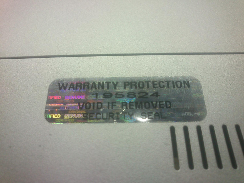

Valakinek nem ismerős a címke? -

Országos szervízhálózat.
Gyakorlatilag arra mentek rá hogy kis szervizeket kerestek országszerte átvevőpontnak.
Minden tárgyalás, megbeszélés nélkül küldtek nekik szerződést. (konkrétan több ügyfelemnek is)
3-4 éve nagyon korrekt munkát végeztek, de a cég növekedésével ez változott. -

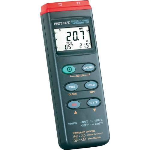

Benji77
Én Volcraft K202 -őt használok hőmérséklet mérésre.
Csak ajánlani tudom

Érdekelne a véleményetek, hogy a Voltcraft infra hőmérői mennyire megbízhatóak, megérik-e az árukat vagy pénzkidobás? Koracél, valamint alukompozit kazánok, illetve egyéb fém és műanyag felületek mérésére használnám. Folyadék-hőmérsékletet is elég sűrűn mérnék vele. Vagy elég lenne a multiméteres szonda is? A multim egy Maxwell MX-25 304-es. Volt hozzá szonda, de elég hamar felmondta a szolgálatot, ezért is gondolkoztam el a másik megoldáson.
A válaszotokat előre is köszönöm!
