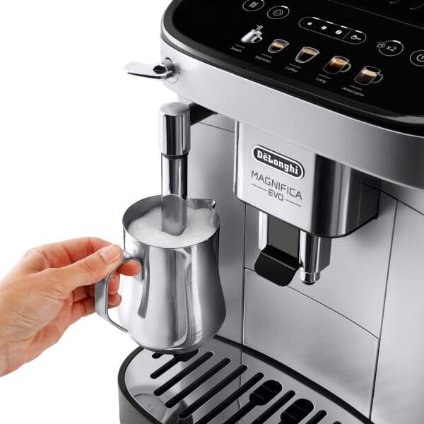

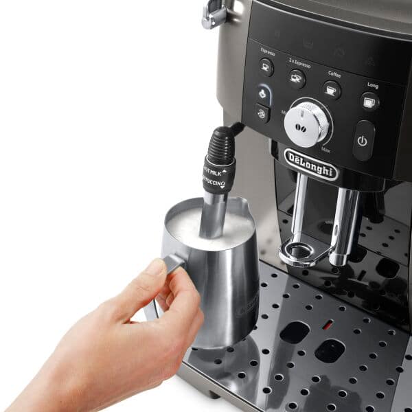

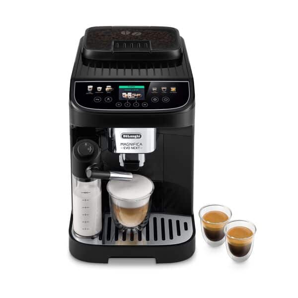

werszomjas
Automata gépek tejhabosításában otthon van valaki?
Mennyire különböznek ezek, mire kell figyelni, melyik a legjobb?
Olyan habot szeretnék csinálni, mint amit a speciality kávézÓkban adnak.DeLonghi a kiszemelt (most Philips 5500 van, de pont a tejhabosítójával nem vagyok elégedett és a sima presszo sem a legjobb, amit lefőz)
4 féle manuális habosítóval vannak gépek:
1
2
3
4De a full automata tartályból is van 3 féle:
1
2
3Mi a különbség ezek között?

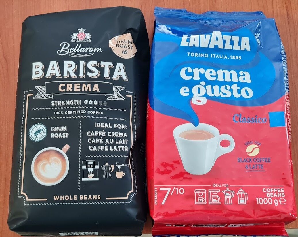

Arra figyelj, hogy van belole Espresso es az amit en linkeltem a Barista Crema (en is ugy valogattam ki).
Az Espresso az otbol negyes erossegu, ez meg (elvileg) otbol harom, azaz lagyabbnak kell erzodnie. Ezt kifejezetten latte-hoz ajanljak.
Holnap (vagy meg ma) valoszinuleg kinyitjuk. Elment a nejem uvegert
Itt ha jol tudom 7,5 euro volt - nem kaptam szamlat, mert elektronikusan jon a nejem Lidl appjaba. (majd megnezem). (szoval kb. ugyanannyi, csak AFA kulonbozet).Tedi-ben biztosan akad uveg, de ha ott nem akkor Jysk-ben tuti kap.
Kipucoltam a gepet, most nagyon durvan redvas volt. Jobban, mint szokott.A tobbit meglatjuk - mostanaban nem igazan hasznaljuk a Lattego-t, siman tele toltom a cseszet hideg tejjel es kesz. Annak meg barmilyen kav megfelel...
A csere Lattego kancsoert se jutottem meg el Ljubljanaba - pedig felre van teve a nevemre. Akad mas dolgom, nem jarok arra.

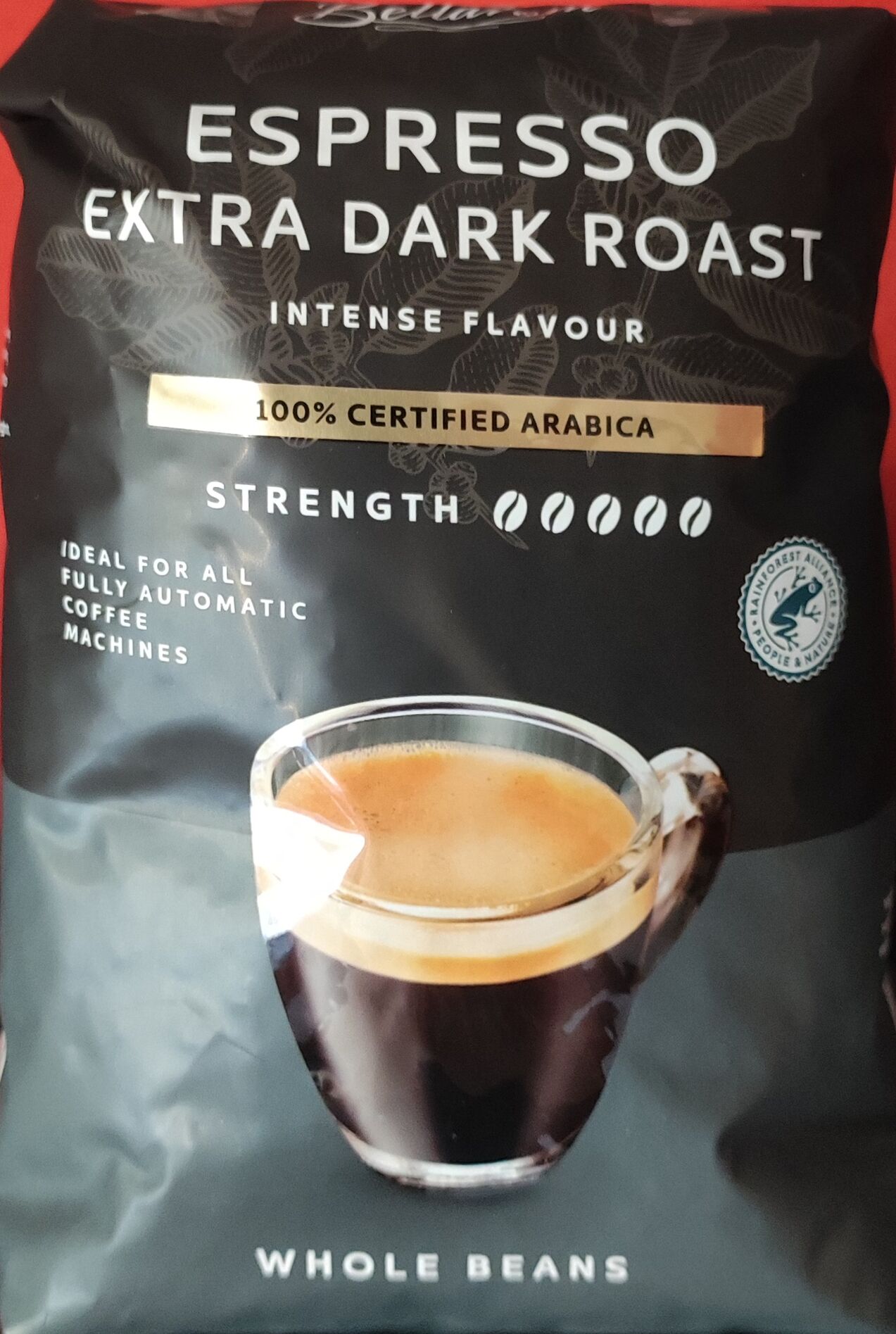

Azt hiszem, megtaláltam a legjobb olcsó kávét. Lidl-s Bellarom Caffé Rosso. Jó régen itt áll a szekrényben, tegnap töltöttem a gépbe, szerintem már az jön belőle. Nekem nagyon bejön. Ha sztenderd tudja hozni ezt az ízvilágot, dehogy veszek én drágábbat, annyira nem vagyok kávé rajongó.
