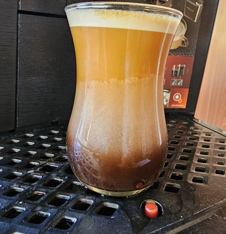

A minap próbáltam egykávés lattét kiegészíteni egy második kávéval, azaz a gépi cappuccino és a latte ötvözetét készítettem. Nem volt finom. Mindkét verzóból azt kaptam amit nem szeretek.

Szal az előre vízben áztatott kávét később tejbe kell rakni és úgy fa.za a produktum?
Hát elég guszta
én azt a kávét szeretem a legjobban amikor 1 napig áztatják vízben az őrölt cuccot és utána azt a lét öntik fel tejjel. Valami cold brew a neve, zseniális ital. Kár, hogy nincs még nyár, csak ezt innám -

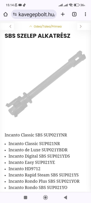

Lehet hogy a 111-es alkatrész ez?
SAECO_INCANTO_DELUXE_Parts_Diagram.pdf -
jocoka75
Van egy seaco primea cappuccino ring kávégépünk .
Szeretném kérni a segítségeteket a következőkben.
Az SBS szelepnél hogyan tudom a képen látható alkatrészt szét szedni és kicserélni? Nem szeretném feszígetni nehogy vmi nagyobb bajt csináljak .
Esetleg vmi video van ennek a szétszedéséről ?
Előre is köszönöm szépen a segítséget

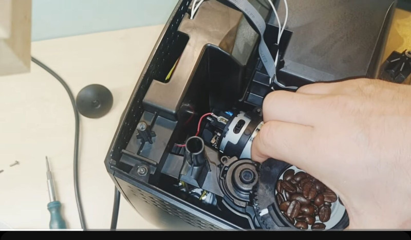

Na a muffinpapír jelentem begyűrődött és már csak akkor tudtam leállítani a trükkös kávéfőzést amikor 10 fokot döntött a főzőhengeren a masina. Szerviz módban tudtam csak kiszabadítani és egy nagytakarítás után máris ihattam kávét.
Viszont meg tudom mérni mennyit őröl az őrlő, szerviz módban. Fel lehet venni a hangját, és ki lehet mérni hangvágó programmal, hogy mennyi ideig őröl közepes, alacsony, max aroma beállítással és hogy mennyit őröl szerviz módban az 5 másodperc alatt (mert annyi ideig őröl maximum ilyenkor), szóval lehet arányosítani.

Meglett a hibakeresés eredménye. A fő egység, amikor elindul a főzés, akkor valamiért elmozdul pár millimétert, és az löki ki a tartályt. Ezt kiküszöbölendő, "házi barkács" módon egy fogpiszkálóval kiékeltem, így nincs mozgása és már működik rendesen. De furcsának tartom, hogy a ez a talp rész hogy tudott kikopni 2 hónap alatt...

Igen, nézegettem a mechanizmust, de semmi nem ér hozzá, ami kirúghatná. A mikorkapcsoló fémlemeze nem lehet annyira erős. Lehet a tartállyal lesz a gond, nézegettem, hogy van egy kis pöcök az alján, ami nem tartja a helyén. Talán az kopott el. Egyelőre még találgatok.

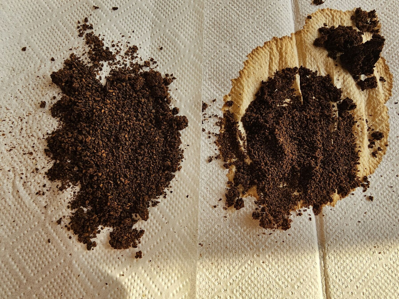

Na szét szedtem darabjaira az őrlőt ( köszi a videókat Szilikát )
Ez lett az eredmény.
A baloldali ami eddig volt a jobb oldali pedig a műtét után.
( A pogácsa ugyanúgy szét esik, de legalább már szebb az őrlemény )

Kerámiabetétes őrlőt közelebbről nem ismerem, ha jól tudom, ezeknél veszélyes lehet, ha összeér a két darab, törhet.
Fémkúpos őrlőnél szokták javasolni, hogy tekerjük be ütközésig, majd pár kattanás vissza, hogy legyen egy kis rés, ebből lehet kiindulni. Utána majd ízlés szerint korrigálni. Ha túl finom, akkor keserű is lesz, sőt az ismerkedő fázisban én úgy összetekertem, hogy kakaópor finomságú lett. Kezdhettem elölről, mindent ki kellett takarítani a portól.
A fogak nem akadnak össze, attól nem kell félni, mivel van egy sikló perem, de nyilván az sem érhet össze, mivel akkor a fém súrlódik, felhevül, őrlés sem lesz.

Az őrlő így van gyári állapotában, mikor az állító pöcök fészkének íve folytatódik a vonallal. Elvileg kalibrálják, gyakorlatilag nem tudom.
Én az enyémet a legszorosabbra állítottam üresen, amennyire lehetséges.

Szét nyitom akkor az őrlőt.Jól gondolom, hogy az 1 es a legfinomabb?
Az őrlőn van egy Sárga és egy Fehér jelölés.Tudod esetleg, hogy ez most melyik finomságon lehet?
Úgy nézem ha a sárga van a fehér helyén akkor nagyobb a rés.

Tömítőgyűrű, a tetőt és az őrlő torkát köti össze, hogy ne menjen mellé a bab. Kerámiakéses őrlő szerelése, beállítása:
https://www.youtube.com/watch?v=_7ppRI9LM3o
https://www.youtube.com/watch?v=mSmUA52XN0Q
Finomabbra kell állítani, a fotó szerint az extrém durva, nem jó.
DefJamHUN
Elhoztam melohelyre. Szétszedtem a daráló részt, beállítottam az őrlési erősséget meg szemreveteleztem.
A pogácsa ugyanúgy szét esik, különösebb változást az őrlemény minőségében sem vettem észre ( 15 kávét lefőzettem vele legalább ) ez pl. caffe 3 erősség/ 1 víz
Mit tudnék még ártani Neki, hogy jobban préseljen és egyben maradjon a pogácsa? Vagy ez ilyen?

A darálóban a kávé alatt található fehér karika mi célt szolgál?
Tömítés? -
