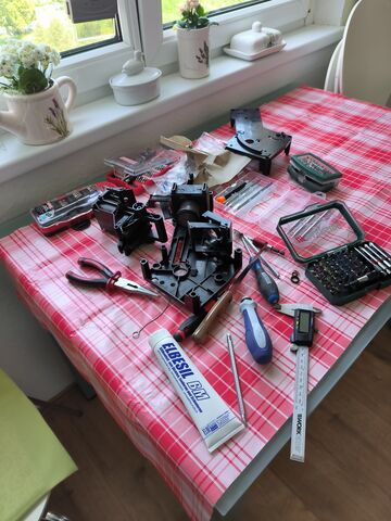

#85578752
z123456z #11117 üzenetére
Elmúlt, de csak mert szétszedtem, kapott alapos kenést a dugattyú tengely, a jelzett pályák. Még mindig utálom a ragacsot ahogy kávéporral keveredik a szilikonzsír, de ez van. Ez ilyen technológia. Jobb lenne valami Jura-szerű sima felületekből épült főzőegység, ami kivehető. A Tchibo/Sencor eléggé bonyolult szerkezetű, a Delonghi valahol a kettő között, valószínűleg túlzott elvárás az a tisztaság, amikor nincsenek zsíros kávészemcsék a dugattyú tömítései körül.

z123456z
Dr. Szilikát #11111 üzenetére
Most megkentem ott ahol mondtad, úgy tűnik, hogy jobb lett. Sőt, itt egy Gaggia központi egységet ( ami pont olyan, mint a Philips ) keneget a krapek, pont ott, ahol te is mondtad. Szerintem ezt hanyagolni fogom, vagy nem hagyom 15 percig hatni, még meglátom, de pont ettől féltem. Egyébként már a legelején, a fél csésze lefőzéséig kihozott egy csomó dzsuvát, szerintem nem kell neki 15 perc. Azért remélem nem vágtam haza. Köszi a segítséget.

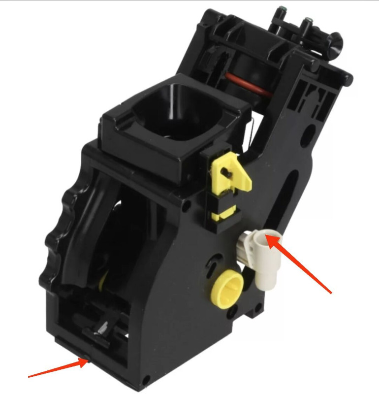

Dr. Szilikát
z123456z #11110 üzenetére
Legalábbis ez a minimum, hacsak nem más okozza. Ez a dobozos nagyon jó erős zsíroldó, de mással nem tudom összehasonlítani.
Krupsnál nekem is elvitte a dugattyúszár kenését, ahol ráadásul egy speciális formájú, nem olcsó tömítés szerepel, amire ajánlatos vigyázni. Saeco / Philips főzőegységben csak egy szokványos gumigyűrű van ezen a helyen.
Megpróbáltam ezt a zsíroldót, de valószínűleg maradok inkább a manuális / szétszerelős tisztításoknál továbbra is.
z123456z
Dr. Szilikát #11109 üzenetére
Ezekre gondolsz? Az alsót azt alulról értem, csak innen nem látszik. Ami amúgy az egyik előírás? És felül van egy nagy bumszli egy vastag gumigyűrűvel, az lenne az utolsó?

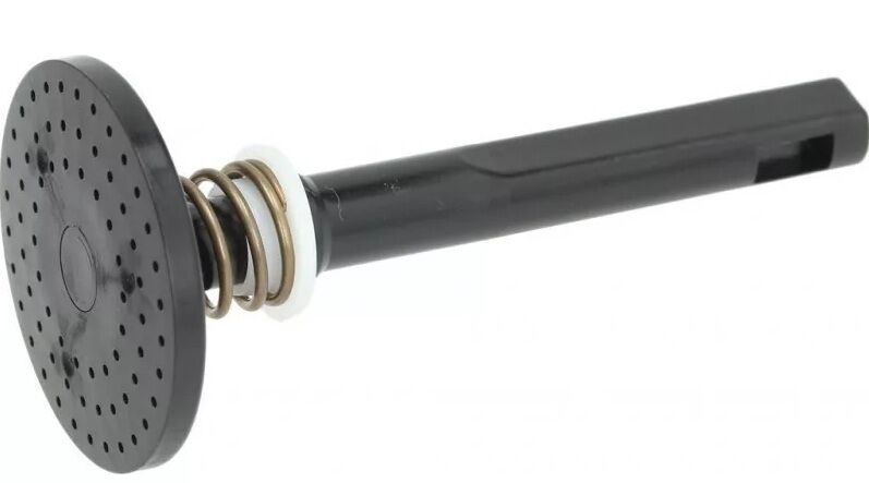

z123456z
#85578752 #11099 üzenetére
Megcsináltam ezzel a piros dobozos 100 darabossal. Azóta olyan nyekergő hangot hallok működés közben, hogy a hajam égnek áll. Mintha valami kiszáradt gumi súrlódna . Még csak egy hónaps, de megkentem az előírt helyeken, semmi változás. Müködik, nincs gond, de ez a hang ez új. Kétszer is elöblítettem a központi egységet, és négyszer főztem üres vizet. Hát nem tudom, hogy ez normális e.

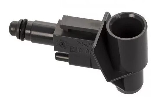

Dr. Szilikát
wiggen123 #11104 üzenetére
Nem mindegy:
https://kavegepbolt.hu/spd/421945016241/XELSIS-MAGNESSZELEP-TOMB
Vagy:
https://kavegepbolt.hu/CSATLAKOZO-A-SAECO-XELSIS-SM-MAGNESSZELEPEIHEZ
Vagy másfajta alkatrész is lehet.
Ezek sav- és lúgálló anyagok, nem rajtad múlt a hiba. Meg mi az, hogy vízkövesedés miatt szivárog, ennek így nincs értelme, a pontos hibát kellene tudni. Mi sérült, mi repedt meg, vagy csak tömítés vagy valami érthető magyarázat. -
wiggen123
Van egy 3,5 éves Saeco Xelsis 7580 kávéfőzőm. Azt hittem, hogy csak a zacc tartó mikrokapcsolója romlott el, hol érzékelte, hol nem, de most hívott a szerviz, hogy 110e lenne az vízelosztó blokk cseréje, mert el van vízkövesedve és abból szivárog rá a víz a mikrokapcsolóra. Szinte új kora óta a DM-es vízkőtelenítőt használom, azonnal ahogy kérte a gép, fél flakont egy alkalommal. Létezik, hogy nem jó a DM-es vízkőtelenítő és az cseszte szét a szelepeket? Vagy túl vegyszereztem a fél flakonnal?
Olcsóbban meg lehet ezt úszni? Vagy adjam el alkatrésznek és keressek valami mást? Eléggé el vagyok keseredve, 100e felett már új gépet is kapok, ezek a funkciók amik anno benne voltak már erősen benne vannak a középkategóriás gépekben is. -
