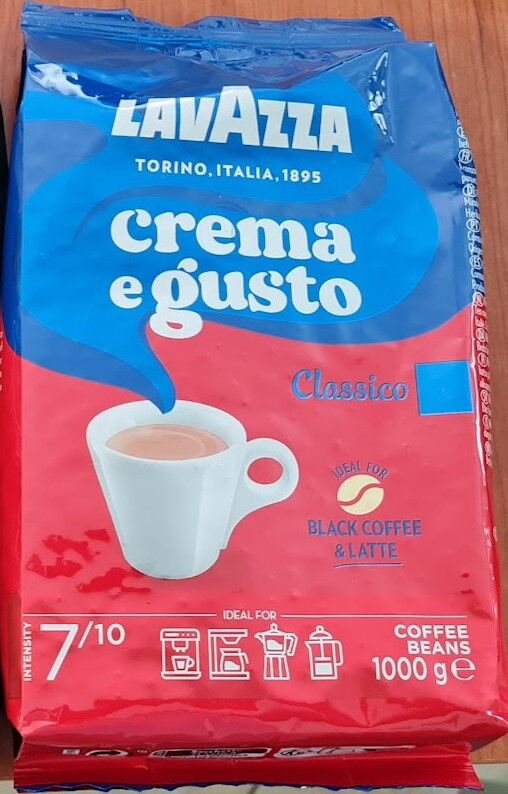

Hasznalj masik kavet
Viccet felre teve: en is sokaig ittam a Lavazza Crema e Gusto kavet lattekent (parasztul, hideg tejjel felontve).
Addig, amig nem vettem Pascucci Neapolitan kavet. Az sokkal jobb, izesebb. Nem erosebb, negy gyengebb, mas. (igaz, csak oroltet kaptam, de azota az a standard)
(kar, hogy felenk ezt kb lehetetlen beszerezni - Amazonrol szoktam rendelni, de az nem szallit a sajat lockerebe sem ilyet. 1x sikerult, soha tobbet)(olasz kollegano cimere rendelek, bedobjak neki a csomagot a keritesen keresztul ha nincs otthon, masnap munkahelyen megkapom).

Nem mindenki akkora gurme, hogy ilyesmit megerezzen. Megkockaztatom, hogy az itteniek nagy resze nem tudna megkulonboztetni, ha ugyanabbol a markabol foznenek 1 es 12 honapos allas utan kavet (mondjuk egy Pascucci vagy hasonlo kavebol).
Tejeskavenak felhigitva nekem peldaul tokmindegy.
(mondjuk a Frei fele pekandios vanilias akarmit mar en sem ittam meg - de amugy ha nem keseru/savanyu egy kave, akkor nekem peldaul tokmindegy (hogy Illy/Segafredo/Barcaffe/Bellarom - a Bellarom kek szinu Decaf nekem peldaul az egyik legjobb, ahhoz hasonlo csak a barna Segafredo Decaf))
En peldaul a hatasa miatt kavezok - az izet utalom. Mindnek.
Lattenak vagy cappuccinonak mar mehet. (de ez nyilvan deviancia a kaves topikban).(Olasz hatarnal elve itt nincs szar kave, lehet ez az oka annak, hogy nem talalkoztam meg a Frei kavejan kivul igazi szemettel.)(Ismerosok/kollegak amugy nagy kavesok - az egyik Decent De1, a masik La Marzotto geppel nyomja otthon, nekem eleg a Lattego is. Munkahelyemen pedig nagy La Cimbali gepek vannak (IT vonalon vagyok luxus szallodaban))

Ezt a kavet ismeritek?
En meg nem probaltam - de Amazonrol barmit vettem 5e folotti vasarlasi szammal (es legalabb 4.6 ertekelessel) az nem volt szar.
Tripla aron van ahhoz kepest amit atlagban iszunk.
(utobbi az Amazonon draga - en 10 Ero/kg korul veszem a 'sarki' kavesnal. Gondolom a Lavazza is olcsobb mashol). -

En nem sokat iszok - az itthon nem hasznalt Nespresso gepet bevittem az irodamba, de kb sosem hasznalom. Cegnel (vendeglatas) akadnak LaCimbali gepek, barista is van aki elkesziti, ha az nem lenne, akkor meg mindig ott az automatas amibe a fem dobozos Illy kavet boritja a kb naponta arra jaro kezeloje.
Tulsagosan jol e vagyok latva. Nekem a Nespresso gepben a Piros/fekete Corsini kave izlett - meg amit a kollegak rendelnek (valami piros kapszulas Nespresso - Talan Napoly vagy valami hasonlo neve van).
Itthon a Crema e Gusto megy a gepbe - nekunk az jott be.
En ugyis lattenak iszom mindet.Decafbol van ami nekem bejon - pl. a Lidl-ben kaphatro kek Bellarom Decaf. Ha epp nincsen masik itthon, akkor azt hoz a nejem. Este 6 utan mar csak decaf kavet iszunk.

Kostoltam, hogy nektek ne kelljen.
Annyira light, hogy kb dupla eszpresszot kell belole fozni, hogy legyen valami ize a szokasos tejeskavemnak. Megneztem, szep nagy a pogacsa, szoval egy izetlen valami.
Marad a szokasos Lavazza.
Ennel jobbat meg nem talaltam a mi felhasznalasi modunkra.
