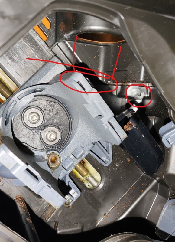

Köszi, ettől féltem, hogy teljesen szét kell bontani.
Sajnos a tölcsér is eltört, nem csak a rögzítési pont.Ezért is szeretnélek megkérni, vagy bárkit akinek ilyen gépe van, hogy fényképezzen be légyszi a tölcsérhez. Főleg az érdekel, hogy mennyire van rajta a tölcsér a "ledobó csövön". Mivel a felfogatási pont is letörött, lehet, hogy nem fogom tudni pont úgy rögzíteni, ahogy gyárilag volt, szóval jó lenne tudni, hogy pontosan hogy pozicionáljam.

Ha mar ennyire szet kell boritania, akkor az elso pillanat ragasztos rogzites utan en inkabb ramennek a kornyekere egy 5 perces 2 komponensu epoxyval is. (pont az ilyen kis csavar feszkeket szoktam vele megerositeni).
(gyerek Tomos motorjan a lampa uveg burajat 3 csavar fogja a muanyag hazhoz - azok mar a lampa 1 honapos koraban kirepedeztek. Hat csinaltam korejuk muanyag lapbol (pet palack anyaga) 1-1 rendes korivet, aztan az egeszet kiontottem 2 komponensu epoxival. Ugy tunik birja. Pedig ott nyaron pokol van, kotelezo a lampa.)

Ha csalk az a baj, hogy a rögzítő pont letört, azt vissza tudod ragasztani pillanatragasztóval(IS), majd kend körbe IS-sel, és szórd be szódabikarbónával, megint IS, megint szódabikarbóna, és így tudsz egy nyakat csinálni a letört rögzítésnek.
Én a 290.81 Magnifica Evó-ról a főzőegység rossz pozícionálásával a zacc ledobó kar müködtető pöckét törtem le a gépházról......és így ragasztottam vissza.ennyire kellett szétszednem:
de most múkoggy......
Sajnos minden le kell szedni, és a panel alatt is van összefogató csavar (ugyemlékszem....)
Szétszedésre keress videót a Youtubon....
Üdv Nagya -

Főleg Magnifica Evo tulajokat kérdeznék most.
Balfasz módon eltörtem a tölcsért, amin keresztül a kávé leér a főzőegységbe. Már megrendeltem az új alkatrészt, de addig is két kérdésem lenne.
1. Valaki be tudna fotózni a gép belsejébe, hogy néz ki, amikor a tölcsér a helyén van? a főzőegység feletti rész érdekel hátul, ahol a csatornán érkezik le a kávé.
2. Valaki tudja, hogy kell megbontani a gépet, hogy hozzá tudjak férni rendesen a gép beléhez? Kicsavartam minden csavart, amit találtam, de így is nagyon erősen össze fogja még valami. Kicsit félek, hogy lehet, hogy a gép elejét is le kell bontani hozzá, vagy teljesen szétszedni. De hátha van valami egyszerűbb megoldás. Szóval szabad hozzáférés kéne a részhez, ahol a kávé beömlő, meg főzőegység található.
Erről a részről beszélek, felül a tölcsér helye (pirossal), mellette a másik kis karika, ahol elvileg rögzítve van. Sajnos nekem a rögzítő pont is letörött, ezért kéne hozzáférjek szabadon a teljes részhez.

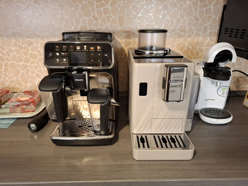

ma végre megérkezett a rivelia
hát elsőre nagyon meglepődtem, hogy mennyire rohadt kib@3#>ttul halk. a pupmpát alig hallani és az őrlő is iszonyú csendes. semmi kétség nem maradt bennem, hogy a philips megy a háztól.az első beállítás program rohadt részletes. látszik, hogy foglalkoztak vele a tervezésnél. víz alig keletkezik a csepptálcában.
Addig jutottam ma vele, hogy húztam vele 2 eszpresszót. csak egyet akartam, de véletlenül indítottam egy másodikat is. mivel este van már ennyi. aludni is kéne.
az első kávépogi teljesen szétesett vagy szétfolyt, a második már egyben maradt. 5-ösön van az őrlő. gondolom ezt fogom lejjebb tekerni. a kávé csalódás eddig, de gondolom majd még be fog állni.
a tejhabosítót még csak kiszedtem a fóliából. illetve azt a kávébab menedzsment funkciót sem piszkáltam /nem ugrik be a neve/. azt írta a menü a 2 eszpresszó után, hogy mielött elkezdeném használni legalább 3 kávét csináljak a géppel
a vízszűrő viszont nekem furcsa. belenyomtam a víztartályba ahogy a gép kérte. szerintem a tömítőgumi felfekszik a kör alakú foglalat falán, viszont a szűrőházat lehet ide-oda billegtetni. igaz a tető alatt van egy henger ami ráül felűlről. rendben van ez így vagy nem nyomtam le elég erősen
sztem kb fél testsúllyal nyomtam le. -

Sziasztok, 3 hónapos EP5543/90 gép 5 napja hangosan kezdte csinálni a kávét és hibakód nélküli hibát dobott, kávé nem jött (ez feleségemmel történt, ennyit mondott).
Következő bekapcsoláskor jó volt megint egy darabig, aztán megint ez a jelenség.
Megnéztem, alapvetően az a baja, hogy kávéfőzéskor nem kap vizet csak búg hangosan.
Ha leállítom és kikapcsolom, akkor a kikapcsoláskori öblítésnél is búg és nem jön víz.Ha viszont meleg vizet csinálok, az jön rögtön és utána a kávét is normálisan csinálja.
A készülék rendesen karban van tartva.
Mi lehet a baja?
#91658752
atala
#91658752 #13630 üzenetére
Lehet, hogy pont az a baj, hogy a legfinomabbra van állítva.
Szerintem kezd a közepes beállításon, és 5-6 kávé után módosítsd.
Ha ez nem hoz eredményt, akkor az őrlő törött el. Nekem is ez volt. Kevés kévét darált le, vizes volt a zacc, és gyenge a kávé.
Nem hangosabb az őrlés mint szokott? -
