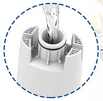

Dr. Szilikát #11991 üzenetére
Köszi, akkor ez az oka az oldalsó lyukaknak, valóban nem marad pangó víz.
Mindig csak annyit öntök a kancsóba amennyit le is szűrök a kávégépbe, kevesebb vízzel könnyebben megbirkózik az a kevés ezüst a betétben, kiszáradni meg nem fog. -
Dr. Szilikát
#85578752 #11989 üzenetére
Néztem én is, azt az univerzális betétet alkalmazzák másik fajta kancsóhoz is, ahol alulról kell rátenni és csak a környíláson folyik be a víz. Ekkor viszont a két kis lyukat oldalt zárni kell, ezt megoldották.
Ha Brita vagy más kancsóba felülről tesszük, a két kis lyuk nyitva marad, talán azért, hogy a mellette pangó víz is lemenjen, a vízkő kiválása nélkül.
Egyébként a legjobb áron beszerezhető, jófajta betétnek néz ki. Ha lenne a szegélyen (zöld nyíl) körben futó szilikongumi tömítés, még profibb lenne, de olyanok drágábban vannak, máshol.

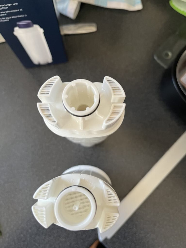

Derron #11987 üzenetére
Ha jól látom, van egy ilyen altípus:
DLSC002 / SER3017
Ami nem jó bármelyikbe:
https://www.salontotal.hu/termek/delonghi-ecam-waterfilter-ser3017-dlsc002-3742
The Delonghi water filter has been developed especially for Delonghi coffee machines of these types: BCO410; BCO420 EC850; EC860 ECAM serie (ECAM21.. ECAM22.. ECAM23.. ECAM24.. ECAM25..) and ETAM. It will not fit for these types: EAM- or ESAM-serie.
Barkácsolástól én sem ijednék meg, de így távolról nem látom át, hogy miért van ez, mit csinál, mivel jár. Feltöltés vízzel:
Derron
Delonghi kávéfőzőben szeretnénk vízszűrőt cserélni.
Megvettük az új szűrőt, de nem olyan mint a régi, az alján van egy szűrő, de azon sajnos nem megy keresztül a víz. Jól gondolom hogy selejtes a háza? Vagy ezt valahogy ki kéne törni belőle?

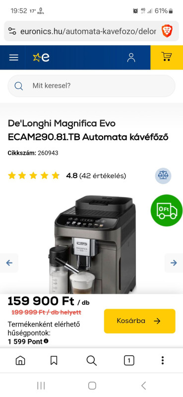

Köszönöm a tanácsokat mindenkinek. Ha minden igaz, holnap érkezik a 290.81-es.
Tudom, hogy sok mindentől függ, de tudtok valami jó alapbeállítást adni hozzá, hogy az espresso minél jobban hasonlítson egy igazi barista karos gépre?

Azt tudja esetleg valaki, hogy a 292.81 és a 290.81 között mi a különbség?
A DeLonghi hivatalos oldalán, már csak a 292-t találom, másik fent sincs. A (magyar) boltokban meg csak 290-est látok (többnyire leakciózva). 292-t még nem nagyon.
Ez kicsit olyan, mintha a 292 lenne a kicsit updatelt, frissített modell.Esetleg tudja valaki, hogy ha így van, akkor miben változott? Főleg az érdekel, van-e esetleg valami kellemetlen hibája a 290-nek, amit javíthattak az újban.
szerk: igen, itt írja is, hogy a 292 1 évvel később jött ki. De más lényegi különbség nincs.
Azért gondoltam, hogy esetleg valami belső változást csinálhattak, mert a 290 esetleg valahol csöpög, vagy szorul vagy ilyesmi. -

Még tart az akció, viszont kicsit belezavarodtam a különböző tipusokba, nem igazán értem mi a különbség. A végén a TB, SB vagy B gondolom Titanum Black, Silver Black vagy sima Black.
Viszont 290.81, 290.61 és a 292.81 között papíron nem nagyon látok különbséget, viszont árban meg pár 10ezer van. Ebben tud valaki segíteni, hogy miben mások ezek a tipusok?
