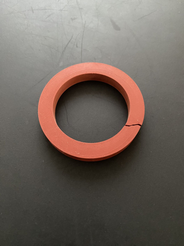

h0o2a7j6
Ilyen tömítés nem létezik?
A lenti géphez keresek szilikon tömítést, de sehol sem találok, csak a nagyobb, 72mm átmérőjűt. Ami nekem kellene, az: 55 mm x 40 mm x 7 mm méretű.
Van esetleg valakinek ötlete, merre tovább a kereséssel?Gaggia Carezza Deluxe
Type: SIN042GM RI8525/1
S/N: TU902108027465
roti86
FőDudu
#12673
Persze tudom hogy kell mérni és mit jelentenek a megadott méretek, csak szerettem volna meggyőződni róla, hogy a korábban rendelt ccc jó lesz e a gépemhez. Egyébként 90%, hogy a képeden az ID 6mm-es lesz a nyerő, az piros és 2db kell hozzá. Lemérni már nem tudom az eredetit, mert cserélve lett, ami meg most rajta van nem tökéletes hozzá, így csalóka lenne.
FőDudu
roti86
#12672
Ennyire meg nem mentem bele - csak megrendeltem az osszes letezo meretet ami kellhet.
Elore tervezek.Szetszedeskor merd meg a kulso atmerot, aztan abbl tudod melyik kell.
Ott valamelyik kicsi lesz (es valoszinuleg piros szinu), az en zacskomon nem ugy irtak ra ahogyan (altalaban) szokas.Altalaban ugy irjak ra, hogy 4x7x1,5 - ami 4mm belso atmerot takar, masfel millimeteres vastagsaggal, igy a kulso atmero 7mm.
roti86
FőDudu
#12671
Ha a tömítések közül meg tudnád írni, hogy melyik zacskón feltűntetett méret passzol a nagynyomású szelep belsejébe azt megköszönném.

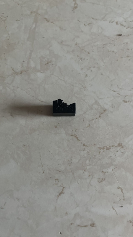

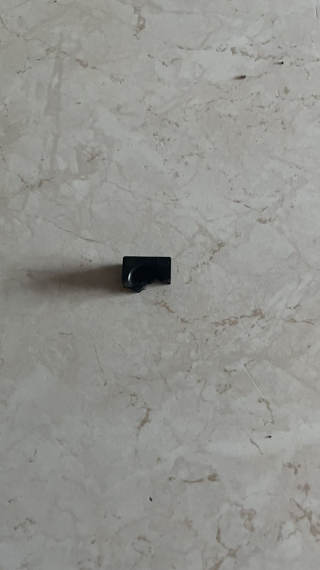

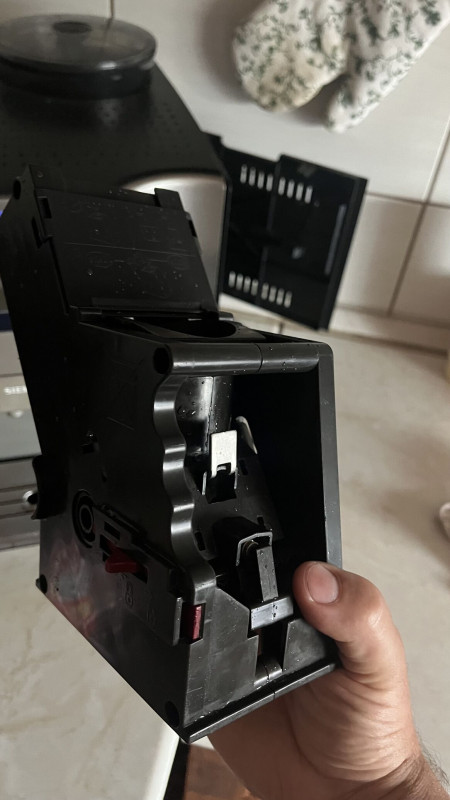

perge666
Bő 2 éve használtan vettem egy Siemens EQ7Plus darálós kávéfőzőt ami most megadta magát.
Kiírt valami Siemens szervízt,a központi egysége beragadt,nem fordult el,addig piszkáltam amíg sikerült kiszednem,de takarítás közben kiesett egy törött műanyag darabka és most nem adja le a vizet.
Szerintetek a gépből tört ki,vagy a központi egységből?
Mert ezt az egységet találtam cirka 40000ft-ért,és ha ez a baja nekem megér annyit hogy újra jó legyen.Fotót próbálom feltölteni de nem igazán sikerül...........
