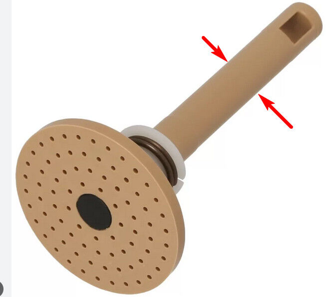

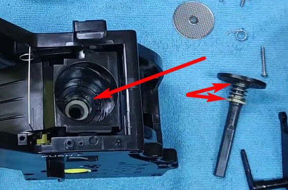

#13187
Teljesen nem szűnik meg, mert a főzőkamrában az alsó dugattyú alatt is marad egy kis víz, meg a levezető részben, ami a munkaművelet után lefelé folyik.
Noha préseléskor a jelzett rugó összébb nyomódik, mellesleg az itt jelentkező rugóerő lényeges visszajelzés a processzor felé, az őrlési mennyiség beállítására, miközben figyeli a motoráramot, hogy mekkora erőt kell legyűrni préseléskor.
Ez a rugó biztosítja a főzőkamra tágulását 13-18 mm között. Vagyis ez a lehetséges pogácsavastagság, méréseim szerint, és ha túl kevés az őrlemény, akkor lekvár lesz belőle.
Vizes öblítés után viszont az egész kamra tartalma folyik vissza a csepptálcába, mivel őrlemény nincs.

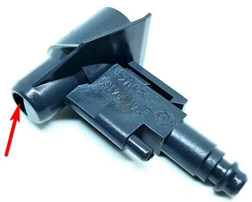

#13129
A "boiler pin" nevű alkatrészbe egy 4 bar nyomás felett nyitó szelep van építve, ami nem csak a hőtágulási nyomást engedi el, hanem ezzel oldják meg, hogy a gőzszelep nyitása esetén erre ne jöjjön a gőz.
Jut eszembe, a képen alul lévő 4baron nyitó szelep az benne van a komplett boiler pinben? Mert ami az elsődlegesen észrevett hiba, hogy minden melegítéskor, első felfűtés, gözölésre felfűtés esetén amíg a központi egység nem fordul át és nem csatlakozik a pinre, addig szokatlanul erősen szörcsög és engedi maga alá a vizet. Mintha a legkisebb tágulásra is engedné a vizet, ami régen nem volt.
És ez is okozhat kis mennyiségű italnál túl kevés italt, mert mindig kevés a víz, és ha menne 15mp-ig a pumpa, akor nem 15mp-ig nyomja a vizet, hanem az első 2-3mp mindig a nyomás felépítése, mert elengedte a nyomást a szelep. Rosszul gondolom? -

#13129
Dr. Szilikát: köszi, hasznos volt! Lehet átmosom még egyszer. Tényleg nem pár csepp víz, eddig elég volt a csepptálca űrtartalma egy zacctárolónyi kávé készítéséhez, már a vízzel telemegy és még egy kávét tudna csinálni
roti86: azt nem, csak a két külsőt, de fura a tömítések feletti vízkő, bár ott száraz a cső, mégis vízköves, mintha jutna oda víz.
Dr. Szilikát
Öblítés vagy kávé lefőzése után víz marad a pogácsa (alsó szűrő) alatti üregben, aminek leeresztése a nyíllal jelölt résen történik. Ez tapasztalható akkor is, ha vizet öntünk a hengerbe, itt kell kifolynia:
A "boiler pin" nevű alkatrészbe egy 4 bar nyomás felett nyitó szelep van építve, ami nem csak a hőtágulási nyomást engedi el, hanem ezzel oldják meg, hogy a gőzszelep nyitása esetén erre ne jöjjön a gőz. Gőzszelep zár (közben bojler is visszahűl, hogy víz legyen), akkor viszont nem tud másfelé menni, a 4 báros szelepet könnyen kinyitja a vízpumpa nyomása és megy a víz főzőegységbe:
Bojler melegedése járhat bizonyos csepegéssel a tágulás miatt, viszont a fürdőszobai bojlernél is tapasztalható olyan probléma, amikor már vízköves, hogy egyenlőtlen "gőzrobbanások" állnak elő, mert ahol a vízkő leválik a fűtőbetétről és a víz közvetlenül érintkezik a felforrósodott fémmel, ott hirtelen gőz keletkezik, ami különböző hanghatásokkal is jár.
Amire ki akarnék lyukadni, a vízköves bojler is okozhat olyat – mivel a vízkő rosszabbul vezeti a hőt, míg más részeken a fémmel érintkezik a víz –, hogy ott hirtelen begőzöl és random megnyomja a vizet kifelé.
Ez persze nem magyaráz meg mindent a te esetedben, csak talán nem árt tudni róla.
