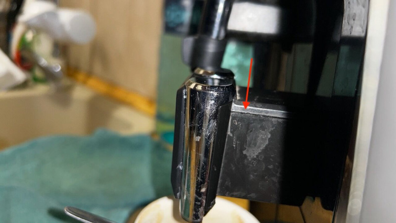

Nekem is van egy ilyen gépem, nekem már orrán száján folyik a víz
Az alján vízkőmentesítéskor konkrétan ömlött a víz. Meg ahol jönni kellene a víznek, az állítható adagolónál is folyik.
Nekem nem garis, elengedtem a gépet.Azt mondta a szerviz, hogy el van deformálódva a főzőegység, én semmit nem látok rajta, meg nem tudom mi köze van annak ahhoz, hogy mindenhonnan jön a víz ahonnan nem kellene...

Visszakaptam a gépet, kicserélték a pipacsovet és a központi egységen lévő ellendarabját is, valamint a nagy O gyűrűt is. Ugyanúgy folyik a tejes italoknál, állandóan törölgetem. A legszebb az egészben, hogy az átvételkor próba, és ott is láttam már ugyanezt a folyást. Kihívták a szerelőt, megnézte, azt mondta, hogy ez normális. Hiába mondtam, hogy másfél évig egy csepp víz nem volt alatta, szerinte az a nem normális. És azt sem tudta megmondani, hogy mi az az elem, ami itt nagyjából a kép közepén fönről lóg be egy picit. Azt tudom mozgatni, én arra gyanakszom. De a szerelő nem tudta. És a finomság is el volt állítva, valamint az eddiginél is hangosabb lett. Hogyan tovább?
( Nagyon sajnálnám a gépet, mert egy hétig a régi karost használtuk, és vagy megszoktuk ezt, vagy tényleg jobb, mindenesetre a philips kávéja sokkal jobban ízlik. Amúgy meg görbepalkót is lelőtték. Nem mondom, hogy pech, de ha ettől megválnék, rivelia lett volna. ) -

Ezt személyesen lehetne a legjobban megallapitani. Valakinél a központi volt elrepedve, asszem a dugattyú résznél. Lehet az is hogy a kazán körül van a bibi.
Nálam az a pipacső folyt ami a központiba nyomja bele a vizet. Dupla gumigyűrű van rajta, egymás mellett és azok voltak szetkopva, mert sohasem szilikonoztam. Asszem 2 imbusz tartja.
Viszont már nekem nincs meg a gép és emlékezetből kicsit nehéz.

Én a gőzre gondolok, hogy ott lehet a bibi. Állandóan nyitva volt eddig az őrölt kávé betöltő fedele, de mostanában csukva van, párásodik is rendesen. És talán már az O gyűrük is csereérettek, az alsó pici az nem is annyira, de a felette lévő kék, nagyobb átmérőjű az lötyögősnek tűnik. Ez okozhatja vajon? Érdemes leszedni az egészet, és úgy cserélni, vagy ügyeskedni kell?

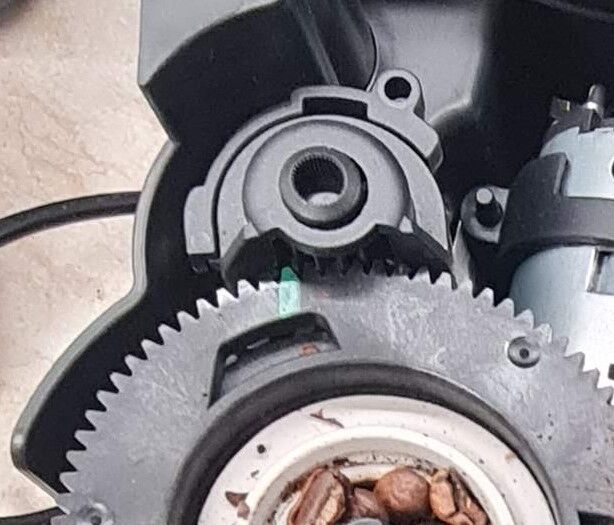

Nem az all ferden, hanem az egesz orlo nincs rogzitve a gepben.
Lehet, hogy a rezges elnyeles erdekeben valami gumi agyban van es abba felulrol a fedel nyomja bele - a fedelet leveve az egesz megemelkedik es ferden kezd allni.Nem tudom normalis-e - mert ugye talaltam egy csavar feszket amiben nincs csavar.
A kepen felul levo csavar hely. Ott nem volt gyarilag semmi. Es alatta van egy csavar feszek ami nem hasznalt... Szoval vagy kihagytak, vagy nem tudom.Latszik, hogy az erosseg allitot a bordazott lukba barmilyen allasban be lehet tolni - igy ha a szetszedesnel nem jegyezte meg az ember, akkor valoba ossze lehet ugy rakni, hogy tok mast mutat.

Nincs semmi gari matrica. Siman szet lehet szedni.
Most este nem ittam kavet, de en eleve tudtam, hogy hogyan kell szetszedni es milyen allasban volt az orlo amikor szetkaptam. Igy ugyanoda tettem vissza a beallito tekerentyut. Az orlohoz meg nem nyultam a szereles kozben.
Nem vagyok az a balfax aki szetszedi es maskepp rakja ossze.
Foztem vele 2 eszpresszot - mindketto jonak tunt. De este mar nem iszok ilyet.
(persze orles kozben kicsit allitottam a tekerentyun, hogy lassam a helyen van-e.) -

En meg inno akartam egy kavet, aztan olyan vilagosnak tunt.
Raneztem az orlore, a harmadik legnagyobb fokozaton allt.
Kiomtottem, majd a kovetkezo orleskor atallitottam mazodik legkisebbre. Azt is kiontottem, majd a harmadik mar jo lett.
Nem tudom elallitodott-e magatol, vagy valamelyik csaladtag allitotta at.
