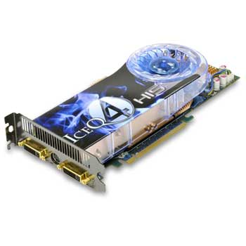

(his 4870 turbo) -
GrG1210
háát a hűűté természetesen IceQ4-essel veszem és reméhetőőleg mennek még lejebb az árak . A HIS 4870 512mb-os kari most kb azon az áron mozog mint a 4850 1gb-os verzióója , de azon ég nem az IceQ4 hűűtés van..
