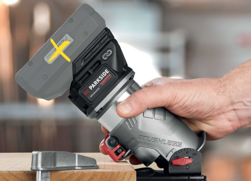

esetleg nincs valakinek már tapasztalata a LIDL-ben nemsokára kapható akkus felsőmaróval?
Csini kis gépnek tűnik... Vagy inkább spóroljon hozzá az ember és vegyen egy nevesebb gépet?https://www.lidl.hu/p/premium-akkus-multifunkcios-marogep/p10015234?pageId=10030909&tabCode=Current_Sales_Week

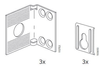

A sínes megoldást szerettem volna, de ahogy említettem, nincs a szekrényhez akasztó, így hiába veszek sínt, pénzkidobás lenne, mit fúrjak a szekrényre, amivel fel tudom akasztani? Ikeánál ilyet nem lehet külön kapni, ők arra pedig vigyáznak, hogy máshonnan véve ne legyen kompatibilis. Method szekrényekhez bezzeg adnak a sínhez való akasztót, de én nem azt az árkategóriát veszem most.
Így laikusként továbbra sem látok más megoldást, mint a hozzáadott L függesztőkkel felfúrni -
mdk01
st6969 #64977 üzenetére
Mielőtt szétégeted a fúrót elmondom, hogy nem fogod tudni ütvefúrás nélkül kifúrni a betont hagyományos vídiás fúróval.
Az L alakú függesztővel pedig csak két irányba fogod tudni állítani a bútort.
A sínes megoldás működhet, ha fel lehet csavarozni az oldallapra az akasztót, de ehhez látni kellene az egész bútor kialakítását és az elemeket.
Egy lappal és léccel ki lehet a másik oldalon támasztani a falat, hogy 4cm-ig be tudjál fúrni, de ha nincs ott csempe akkor fúrd át és rakd fal kapupánt csavarral(ahol nem férsz hozzá ott meg sima tiplivel) a sínt(ha ez lesz). Azért jó a sín, mert azt sok helyen fel lehet rögzíteni így a betonvas sem probléma.
A sínes megoldással megoldódna a csempe vastagságból adódó probléma is. -

Sajnos, hátulról nem férek hozzá, így átmenő nem lehet, ott a strang van a wc felől.
De akkor beszerzek ilyen tipliket, mondjuk 8x50-eset (vagy inkább 10x60-as?), köszönöm#64981 Soká Köszi, de sajnos ilyen fúróim nincsenek. 2 furat esik ilyen helyre, emiatt nem is szeretnék ilyenbe beruházni.

Én is az elejét ütve fúrnám a maradék mehet simával. És előtte megnézném van-e ott vas, mert azt jó sokáig lehet ám fúrni
Ha biztosra akarsz menni, akkor fischer folyékony dűbellel teszed fel. Az ha megköt akkor a jóisten se szedki már kiAz a fali rögzítő pedig ami a képen van állítható - minél inkább egy vonalba kell felfúrni, de elég sokat tudsz állítani rajta ha nem lett tökéletes.
A pici darabja ugye a nagy L vasnak a barázdáiba kap bele és fog rá. -

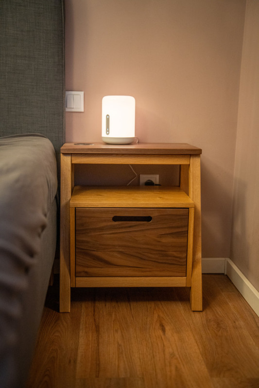

Ha valakinek érdekes lehet, legutóbbi pár napos szórakozásom végterméke.
Kellett egy új, kisebb éjjeliszekrény, erre esett a választás.
Ez volt az ötletalap, picit átmódosítottam itt ott és ez lett a végeredmény: -
