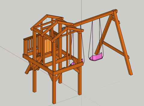

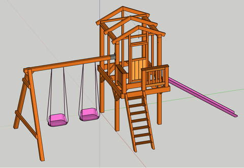

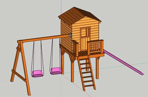

#64389
ha tartósat akarsz, akkor készülj arra, hogy legalább évente át fogod kenni, talán ez a legfontosabb és minél jobban pigmentált (sötétebb), annál kevésbe fogja enni az UV.
én részemről Remmers kültéri faolajjal kezelem a direktben időjárásnak kitett faszerkezeteimet, alapvetően elégedett vagyok vele, nem olcsó, de jó és könnyű felvinni.

Sziasztok. Apósomtól kapott az unoka fa játszóteret. Kihozták, összerakták, le van csiszolva, és ennyi. Mivel lenne érdemes lekenni, hogy tartós is maradjon az ajándék?

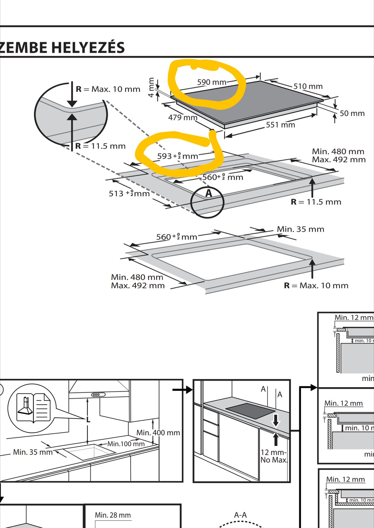

Ha nem tévedek, ez nem egy normál főzőlap (ami ráül a felületre, annak bőven elég a gyári tömítés)
Ez szintbe van marva, pont ahol vége van a főzőlap üvegének már kezdődik is a laminátum nélküli bútorlap. Tökmindegy milyen és mennyi szilóval csinálod, az is mozog az évek alatt, és be fog tudni szivárogni a víz, onnantól meg annyi neki.
Úgy képzeld el, hogy megvan a normál teljes mélységű kivágás, majd azon kívül van még egy perem, ami 5-10mm mélyen ki van marva a lyuk körül, ami nyilván nincs laminálva, szóval kivan a forgácslap "húsa"Az index fórumban beszéltük ki a témát pár hete, az lett a konklúzió, hogy ezt kizárólag valami anyagában vízálló pultba szabad belerakni (corian, természetes kő, ilyesmik), mert sehogy máshogy nem lehet megvédeni (és nincs az a gyártó aki garanciát adna a pultra ilyen beépítésnél)
Ha tévednék, és "mezei" felfekvő főzőlapról beszélünk, akkor ahhoz semmi extra nem kell, ott kell(ene) lennie a gyári tömítésnek, az simán elég, a főzőlap súlya annyira lehúzza, hogy nem megy be a víz.

Én normál forgácslap munkalapba még sosem süllyesztettem ilyet, mindig csak a normál kivágással csináljuk, az 560-as méretre. Nem tudom ez a módszer mennyire ajánlott ilyen helyre, ahol a munkalap nem anyagában vízálló. Talán a fekete sziló megfogja, de őszintén passz.
hzsolee
szente
#64367
Kicsit azért erősnek érzem a kollega véleményét. Korábban is forgácslap pultunk volt és az utóbbi felújítás alkalmával is az lett. Sem a főzőlapnál sem a mosogatónál nem púposodott fel a régi. Én nem ragasztóztam csupán becsülettel bedolgozva szilót használtam. Az indukciós lapot a hozzá kapott tömítéssel raktam csak be, a gránit mosogató lett szilóba ültetve. Nyilván ha csilliárdos lennék más lenne a helyzet, de a forgácslapok árai is meghökkentőek...😏
szente
Nem, az nem én voltam.
A ragasztóval miért kennéd be? Kevesled a szilót?
Az üveg alján majdnem a legszélén körbe fut egy gumitömítés. Így nem lenne elég csak az üveglap és a laminált munkalap közötti hézagot kitömíteni egy ilyennel? [link] Mindenképpen fekete valami kéne, ez meg talán annyira hőálló is l, amennyire kell. Indukciós főzőlapról van szó egyébként. -

Ha lamináltba csináltad, akkor elég nagy szívásnak tűnik, mert nem lesz egyszerű vízhatlanná tenni forgácslapot... Lehet bekenném D3-as faragasztóval az összes vágott felületét a lapnak (párszor) és utána kinyomnám a teljes kimart karimát szilóval (irgalmatlan szívás lesz onnan kivakarni a főzőlapot, ha egyszer erre lesz szükség)
De majd amikor 1-2 év múlva felpúposodik az egész, akkor corian-ra vagy valami természetes kőre cserélném az egész pultot
Ha szerencséd lesz, akkor nem kell új főzőlapot venni.
(ugyanezért ne ragaszd le a lapot, csomó felesleges munkától kíméled meg magad) -

Munkalapba süllyesztett főzőlapnál, ha nem teljesen pontos lett a kimarás, akkor mivel szokás a hézagot kitömíteni a főzőlap és munkalap között? Vagy ez nem tartozik a topikba?

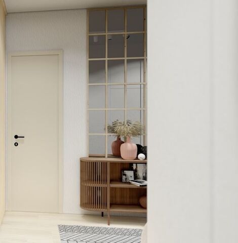

Lucból. Szép világos, olcsó, könnyű megmunkálni, amit a képen látok ahhoz elég egy 2-3 méteres szál, abból kijön szerintem.
UV ellen kezelni kell mert sötétedni fog, ha bejárati ajtó mellett van arra is figyelni kell, sok a hőmérséklet/pára ingadozás, vetemedni fog ha nem megfelelően van rögzítve.Jó az is amit a többiek javasolnak, vagy akár rétegelt lemez is, izlés és preferencia kérdése.
tfe
Ha fából akarod, akkor nyír, kőris, esetleg bükk, lényeg hogy valami világos fa legyen.
Ahogy már mondták mások is, a rácsszerkezetet egymásba csapolnám, a te logikád szerint a vízszintes és a függőleges elemek is teljes hosszban készülnének. Vannak olajok, amivel picit fehéríteni, világosítani tudsz a fán.A tükröt biztos nem vágatnám apró darabokra, egyben egy hordozóra fel lehet ragasztani, és arra rátenni a rácsszerkezetet, az egészet pedig egy kerettel összefogni.
Ha pedig nem fából akarod, hanem valami festett történet lenne, akkor ahogy @mdk01 írta.
mdk01
Ha festett kell akkor MDF-ből kell csinálni.
Kell egy alap lemez, arra rá van ragasztva a tükör. Az alaplemez körbe van szegve egy léccel amibe bele vannak eresztve a keresztbe menő lécek. A hosszú lécet érdemes végig engedni és abba beleereszteni a keresztbe menő kis léceket. A tükör rátét lécnek 6mm vastagnak kell lennie nagyjából és az élmegmunkálás miatt bele van eresztve a hosszú állókba.
Azstali és daraboló körfűrész kell ehhez a melóhoz és a finom munkákhoz véső, felsőmaró nagyjából, a japán fűrészt még egyelőre vissza kell akasztanod a falra. -

Szeretnék egy kis segítséget kérni.
Az alábbi képen látható tükrös falat szeretném megvalósítani, de elakadtam ott, hogy pontosan miből kellene készülnie, illetve hogy érdemes megoldani a dolgot. Értem ez alatt, hogy a függőleges "lécek" egyben legyenek, és a vízszintesek álljanak darabokból? Vagy valahogy össze kellene dolgozni a kereszetezéseknél? Beszereztem egy japánfűrészt (régi vágyam volt), és most szeretném felavatni ehhez a munkához.
A tükrök mérete 21x30cm ha ez számít, és 5x8 db-ból fog állni. Tudtok tippeket adni a kép alapján? Előre is köszönöm!

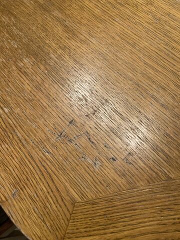

Van egy ilyen asztallap, amire megkértek, hogy át kéne csiszolni és újra festeni. Beltéri étkezőasztal, tölgynek néz ki. A képen látható helyen van rajta nagyobb, mélyebb sérülés, többi helyen csak a lakkozás kopott. A terv az, hogy teljesen lecsiszolom natúr fáig. Utána hogyan lenne érdemes felületet kialakítani? Én arra gondoltam, hogy színezett AB alapozóval(tölgy szín mondjuk, hogy kb a képen látható kinézet megmaradjon) egyszer, utána meg selyemfényű PA parkettalakk 2-3 rétegben, csiszolva közötte. Vagy elég lenne valami olajjal kezelni csak?

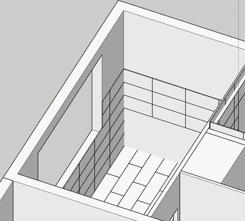

Igen, 150cm-re mértem. Ablak lesz persze, csak már nem volt türelmem berajzolni, annyira nem vagyok még pro sketchup-ban

Ha ennyi a bizonytalansag, akkor en mind az also mind a felso sor moge engednem a csempet. Mostanaban csinaljak ugy, hogy berakjak az also sort es onnan kezdi a burkolo felfele igy a szilo a csempe es a munkapult koze kerul es jo messze van a pult vagot (elzart) vege az esetleges viztol. A felso sort ketfelekeppen lehet feltenni, ha vegig rakod a sint akkor a szekrenyt ralogatod a csempere, ha minden szekrenyhez kulon raksz fel sint akkor ra lehet ultetni a csempe tetejere a szekrenyt.
Egyebkent a csempet nem lehet elvagni ?

Sziasztok, konyhával kapcsolatos kérdésem van (panel lakás).
Hogyan határozzam meg azt, hogy az alsó és felső szekrény közti helyet a burkoló hogyan burkolja ki? Azt kéri tőlem, hogy mondjam meg neki a felső szekrény alsó síkjának a magasságát, azt felrajzoljuk a falra, és ő onnan kezd lefelé burkolni. Én az Ikeában megmértem, kb. 50cm az alsó-felső szekrény közti távolság (megmértem itthon, nálam ezt próbáltuk beállítani, nem nagy sikerrel, mert 53cm, 5 sor 10cm-es csempe, fugákkal, de ez így kényelmes). Az alsó szekrény magassága 35mm-es munkalappal 88-89cm (Ikeás).
Ha ebből indulok ki, akkor ez azt jelentené, hogy 89+53=142cm-nél húznánk meg a vonalat.
És itt jön a probléma: 50x25cm-esek a csempék. Ha 2 sort rakatok fel, akkor az alsó szekrény nem fog felérni a csempéig. Ha a szekrények közti távolságot 53-ról 50cm-re csökkentem, akkor az úgy éppen jó (plusz még a vízzáró). De mi van, ha az alsó szekrény magassága csak 85cm lesz? Így megint kevés lesz a 2 sor csempe. Használtan tervezek venni szekrényt most anyagi okokból, és azoknál nem tudni, milyen magasak, de néztem, hogy az ilyen gagyibb OBI, Praktiker szekrények munkalappal is csak 85cm magasak.
Azon agyalok, hogy 2 és fél sort rakatok, és akkor biztos elég lesz, bármilyen magas az alsó szekrény. Csak kérdés, hogy esztétikailag hogy mutat ez így?!
Bocs a hosszúért, meg ha butaság...de semmi tapasztalatom nincs ilyenben, hogy szokták ezt "okosan" csinálni?
A másik kérdés pedig, hogy érdemes-e bármi miatt a felső szekénynek a csempére rátakarni, vagy jó az úgy, ha pont alatta ér véget?
Harmadik kérdés: 4cm-es a beton fal (panel lakás). Hogyan rögzítsek oda felső szekrényt?
Köszi, ha elolvastad.
