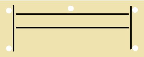

zAcsKO
Merevítésen gondolkozom én is. Arra gondoltam, az asztal aljára hosszanti irányban felcsavarozok két db U profilt vasból (kb 10cm-enkét csavarozva) olyan távra, hogy a térdemnek még ne legyen útjába.
A szélétől kb 15cm-rel beljebb kezdeném, hogy oldalról ne látszódjon. Ugyanígy az asztal szélein mehetne keresztirányba isU profil ami erősítené a szélekeken.
Valahogy így nézne ki alulról, mint a képen:A teljes hossz kb 2,5 méter lenne, de talán 3 méter is át tudnék így hidalni (ez a maximu ami elfér).
Heggeszteni nem szeretnék, így a kereszt és hosszirányú u profilok nem lennének egymáshoz rögzítve.
A fehér foltok az asztallábak.
Mit gondoltok, így jó lehet?
Esetleg U profil helyett jobb a T profil? -

zAcsKO #65055 üzenetére
Az en 185x80-as asztalomnak van 5 laba meg kozpem egy fem merevitese, es nincs rajta suly: 2 hangfal 1 monitor meg egy mac mini + periferiak. A sulyok nagy resze a labak felett van, igy nincs vele gond, de en csak gepezek rajta, nem barkacsolok ahhoz inkabb csinalnek egy "doboz" szerkezetet benne tobb merevitessel, mint a munkaasztalomnal...
