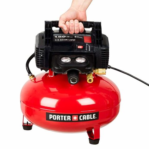

Hm... Köszönöm Neked is a tapasztalatmegosztást!
Ezek szerint Te sem egy nagymúltú cég termékét veszed ha kompresszorról van szó -> ennek örülök!
Akkor maradok vagy a kiszemelt verziónál ([link]) mert annak nagyon tetszik az álló formátumos kialakítása vagy keresek ilyet amilyet linkeltél.

Nem tudnátok ajánlani normálisabb minőségű kompresszort, amit kisebb munkákhoz lehetne használni?
szögbelövés / asztal letakarítás / autógumi felfújás -

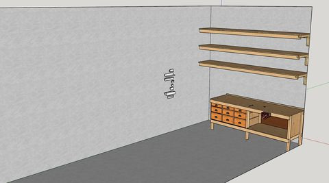

Jó ideje csak 'read only' módban vagyok jelen a fórumon...de most megint a tanácsotokat kell kérjem..Lakásban lakom és a közelében bérlek egy 3x7m -es garázst ahol a hobbiasztalos dolgaimat csinálgatom.
Tartósbérletnek indult ez a garázsbérlet, így gyűjtögettem az évek alatt jópár dolgot.
A történet másik fele kitalálható -> a tulaj eladja a garázst (nem nekem) így mennem kellene onnan.
Van egy kis hétvégi házam, aminek a kertjébe tudnék venni/csinálni valamit ahol tovább hobbizgathatok.Kérdés: szerintetek ezekből a lapraszerelt faházakból ki lehetne hozni valami okosságot?
Ahol a szerszámaim (asztali körfűrész, kismérteű szalagfűrész, gérvágó és egyéb kisgépek) elférnek és még én is beférnék egy darab fával a kezemben...~1hónapom van a cuccolásra munka mellett, így ha esetleg valakinek van tanácsa vagy látott valami jó megoldást hasonló helyzetre a neten (pinterest, youtube, stb..) akkor ne tartsa magában.
Előre is köszönet!
