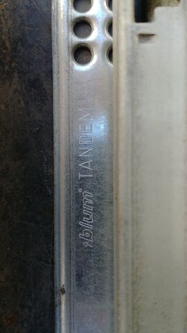

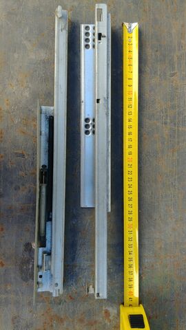

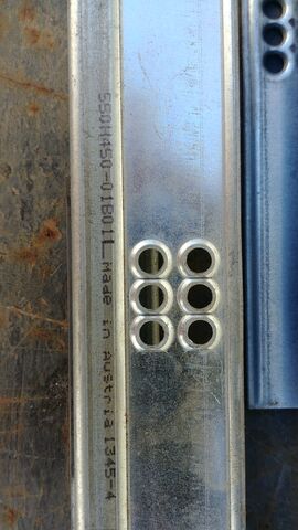

Üdv! Kaptam 10-15 pár ilyen fióksint és én nem tudom felhasználni. Az van ráírva, hogy Blum Tandem, 550H450-01B01. Nem használtak, csak poros helyen tárolták, kicsit érezni a mozgásukon. Szerintetek mennyiért lehetne felrakni az apróra? Nem szeretném elkótyavetyélni, de ha meg túl magasat írok nem viszik el.

Elfogadtam, hogy ilyen, tényként írtam a minőségi problémát, nem kifogásként.
Igen, az valóban lényegesen drágább.
Kár, hogy nincs a 470 Ft/pár és ~12.000 Ft /pár közötti kategória.
Köszönöm a segítséget.#64475 pacman_123: Természetesen, szerintem ez lenne az ideális megoldás. De amint írtam nincs rá lehetőségem.
pacman_123
"A lényeg, hogy <10 mm legyen, hogy beférjen a meglévő helyre."
Tudom most megáll az ütő benned (meg másokban is
) , de: az nem opció hogy a fiók oldalából kimarsz (kimaratsz?) ~2.7 mm-t? Nem hinném hogy ettől nagyon gyengébb lenne az oldallap, de be tudnál 12.7-es síneket is tenni, aminek már van értelmes teherbírása. Mármint csak akkor, ha az előlapokat le lehet könnyen szerelni, mert anélkül nehéz lenne kimarni azt a csíkot. -

a teherbírása pont annyi amennyit a gyártó vállal. ha túlterheled tönkremegy.
#64473 vmk
el kell fogadni, hogy ezek a vasalatok a legolcsóbb sorozatban gyártott termékekhez tartoznak, egy 10fiókos komód csak akkor lehet 50e ha 300ftos szirszar vasalat van benne
bútoros vasaltból nincs alternatívája.
ipari sínből létezik ez a vastagság nagyobb teherbírással, de ha megnézed az árát, nemhinném, hogy megéri vele foglalkozni./van itthon mikrgörgős sínnel szerelt szekrényem... 3antaro áráért kaptam egy 9fiókos szekrényt kompletten az ikeaban....nyilván helyén kell kezelni a minőségét..../
vmk
B_I_G
ilyenkor egy kép azért tudna segíteni...
mikrogörgős sín keskenyebb. lehet az van benne -
vmk
Hátha tudtok nekem segíteni. Van egy tucat fiókunk, ami ilyen golyós fióksínnel van szerelve.
Illetve épp, hogy nem, mert bár a hossza jó, a szélessége túl nagy és nem lehet ilyen 12.7 mm szélessel pótolni, mert nem fér be.
A másik típusú, műanyag görgős szintén túl széles. Szerszám és szaktudás híján a bútorból nem tudok levenni.Tudtok olyan helyet, ahol lehet kapni ilyen golyós fióksínből keskenyebbet?
Esetleg másik típusú fióksín is szóba jöhet, ha keskenyebb és beférne a meglévő helyére.Köszönöm.

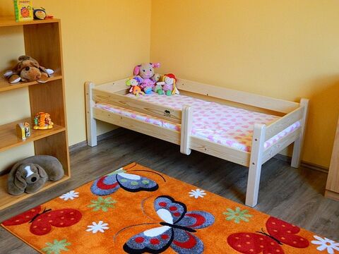

Pár éve vásároltam egy Dany gyerekágyat. Nagyon bevált, most a kisebb gyermeknek is aktuális a nagyobb ágy, de sajnos megszűnt a gyártás. Beszéltem velük, teljesen leálltak.
Ilyesmi a miénk is 200x90-es méretben. [link] Hasonlót keresek. Tudtok valakiről, aki hasonlókat gyárt?Ha nem, akkor marad a cseh/szlovák vonal, pedig rengeteg oldalt végigpörgettem.
Banaby: [link] 200x90-es 66e HUF. Teherbírás 100 kg, a lábai kicsit gyengébbnek tűnnek. Ha minden igaz tömör fa az egész.
Wilsondo: [link] 200X90-es 76e HUF. Teherbírás 150 kg, a lábai erősebbnek tűnnek. Viszont csak a láb tömör fa, a többi része DTD.
Kérdés, hogy tartósság szempontjából ti melyiket javasolnátok? Győzzön a tömör fa vagy a teherbírás? A fent linkelt Dany nagyon masszív, arra is 100 kg maxot javasoltak, de szükség esetén meg se kottyan neki az én csekély 100-asom és a gyermek 25 kg-ja együtt.

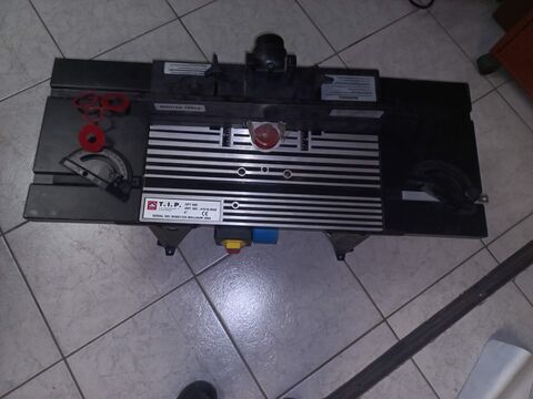

Tudom, hogy ez nem hirdető oldal, de tévedésből duplán rendeltem feeder lock-ot Banggood-ról és gondoltam megkérdezem itt mielőtt feltenném akárhová, hogy érdekel-e valakit.
[Ft6 245 55% OFF]Mohoo Upgraded Double Feather Board Adjustable Woodworking Safety Device Feather-Loc for Router Table Saws Woodworking Tools from Tools on banggood
https://banggood.onelink.me/zMT7/b9c4eywr
[kép]
Teljesen új, dobozában...stb.
Ha valakit érdekel, pm plz. -

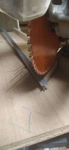

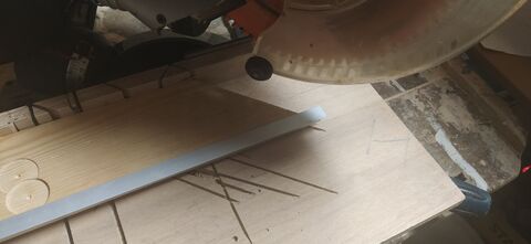

Én azt szoktam csinálni,hogy használok egy plusz vezetőt,így a levágott hulladék nem csapódik vissza/szorul meg,inkább "félrelökődik".
Le sem szoktam fogatni a munkadarabot,mert a kezem erősebb(nem),mint egy satu
(na mondjuk ezt senki se fogadja meg,bármikor félremehet a dolog,aztán lehet szaladni a sürgősségire
Hogy biztosan érthető legyen,készítettem pár képet:
pacman_123
Vágesz ... nem azért gondoltam lécre felfektetni, mert ne lehetne pont az ütközőnek nyomni. Hanem hogy nagyon vékony (is) lehet azért az L-szára, nehogy kikapja, meg nem csak biztonságosabb, hanem sztem szebb is lehet a vágás. Ez azért mégse fa ... még ha puha fém is.
Ja, és természetesen a gérvégó saját szorítójával jól lefogatni, de ez azért gondolom alap.

Az L profilt pont fel lehet támasztani a gérvágóra
pacman_123

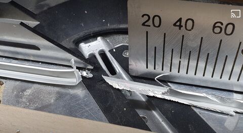

Nem pont ide tartozik, csak kicsit: egyszer megpróbáltam egy alu T-profilt 45 fokban elvágni ... hát jól sikerült
A T szára felfelé nézett, gondolom ez volt a baj (a lap egy igen jó 72 fogas Pilana, azon tuti nem múlt). Gondolom neki kellett volna támasztani némi fadarabnak, esetleg "besüllyeszteni" a T szárát vmi vékony nútba egy lécen és úgy vágni. Gondolom az L profilos képkeretet se csak á la natur kell majd vágni, hanem feltámasztani egy lécdarabra. -
static00
Két L profilú alu lécet szeretnék kettévágatni, és 45 fokos szögben is meg kéne vágni. Vasfűrésszel próbáltam, elég gány lett, flex nincs, szép munka kéne
Hol csinálják ezt meg nekem Pesten, ha beviszem? Képkeret lenne belőle.
Nem tudom átvinni szomszédhoz, konkrét hely kellene, ahol megcsinálják.Köszi szépen!
