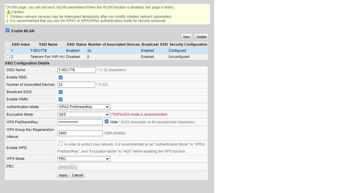

csibe1
zsiga68 #91191 üzenetére
Köszi a tippet!
A csatorna 10-es lett."És ne legyen a 2.4 és 5 GHz-nek ugyanaz az ssid-je."
Nem találtam olyan menüpontot ahol külön lehetne állítani az SSID-t.Most is csak annyit ír, hogy hálózat mentve,de net meg nincs.
Minden más cucc gond nélkül csatlakozik évek óta, az előző kétfajta TX9s box is.
Nem tudom mit csesztek el, de ez már vicc.
Rendelek kábelt aztán annyi, nincs humorom ezzel szórakozni.#91192 Timer
Holnap majd megnézem ha lesz rá időm, de ha nem jön össze se fog zavarni, nekem jó lesz kábelen is a net. -
Így van. A chanelnél a szélső értékeket kerülni kell, a tetejénél pláne, ahogy írták is. Nézz körbe valami ingyenes telefonos wifi scannerrel, hogy melyik a legkevésbé terhelt csatorna, és automatic helyett add be neki azt kézzel. Az automata azért nem jó, mert általában mindenki automatán hagyja, így a kevésbé értelmes routerek szívatják egymást a csatorna választás kapcsán.

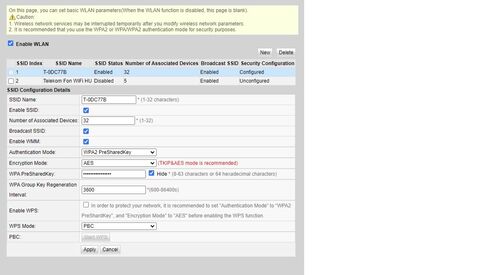

csibe1 #91185 üzenetére
WLAN csatornát lehet váltani, általában számmal vagy mhz-cel jelölik, csak szolgáltatói routerekben nem tudom, mennyire engedik állítani. Ha a szomszédoddal azonos vagy közvetlenül egymás mellett lévő csatornán vagytok, az okozhat interferenciát, amire egy gyengébb wifis eszköz reagálhat pillanatnyi szakadással, vagy épp ilyen furcsa anomáliákkal.
csibe1
Adott egy Tanix X4-es az S905X4-es procival.
Valamiért kínlódik a wifi-vel. A jelszót elmenti, aztán néha csatlakozik is, de utána meg már nem hajlandó. Átvittem ismerőshöz, ott jó volt, gondoltam az enyémmel van a gond.
Elcseréltük, de nálam ugyanúgy szórakozik a másik is.
Mit lenne érdemes megnézni a routeren, mit kellene átállítani, hogy legyen normális wifi kapcsolat?
Ha más nem lesz akkor vezetéken lesz netkapcsolat, veszek CAT8-as kábelt azzal csatlakoztatom a routerre. -

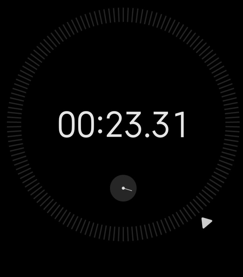

Még gyorsabb lett az indulásom.
X96 max plus 4/32 eMMCAz eddigi stopperes 27s most alig 24s [kép] . Minden sec számít.
CoreELEC (official): 19.5-Matrix_rc1 (Amlogic-ng.arm)
CoreELEC:~ # systemd-analyze
Startup finished in 2.826s (kernel) + 24.632s (userspace) = 27.459s
kodi.target reached after 24.631s in userspaceKorábban:
CoreELEC (official): 19.4-Matrix (Amlogic-ng.arm)
Startup finished in 2.796s (kernel) + 26.699s (userspace) = 29.496s
kodi.target reached after 26.699s in userspace -
