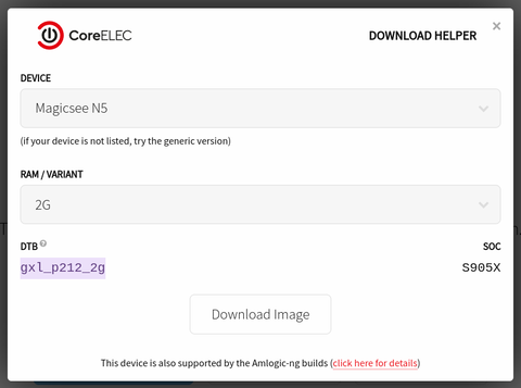

SSH után a ceemmc -x parancsal másoltam fel, az itteni leírás szerint.
Az a fő gond szerintem, hogy régebben az SD kariról hibátlanul és gyorsan működő 9-es verziót sem sikerült a belső tárhelyen működésre bírnom, és szerintem emiatt nem megy most sem.
Talán valami boot-olással kapcsolatos dolgot elcsesztem akkor. -
Beni2360
A topik keresője szerint vannak itt gondok a Magicsee N5 boxxal. Azt se írtad, hogy pro vagy Max vagy a sima más SOC van bennük.
A device_trees mappában találod a box tulajdonságaihoz való dtb-t amit át kell nevezni dtb.img-re. -
Beni2360
Nem irtad pontosan melyiket irtad fel, mert a matrixot mas paranccsal kell a belsore instalni.De mint irtam elsőre működjön az sd kártyán aztan majd mehet fel. A feliras utan ott a mappa amiből lehet választani a megfelelo dtb. Azt se tudjuk mennxi a RAM és a lan sebesség mennyi? Es ha valós a megadott adat akkor menni kellene mindennek.
Beni2360 #90994 üzenetére
A coreelec oldalán javasolt file-t használtam.
Ha az nem jó, akkor mit lehet használni helyette?Korábban is próbáltam a belső tárhelyre installálni a hibátlan működésű 9.-est, az sem bootolt be utána, így az SD kariról használtam tovább. Akkor is pontosan követtem a leírást.
Tippre korábban csesztem el valamit, ami miatt nem bootol.
Azért raktam fel most, mert arra tippeltem, hogy a lassúság az újabb kiadás, és a lassú SD kártya kombinációja miatt van.
Magicsee N5 eszközre telepítenék CoreElec-et.
SD kártyáról bootol szépen a friss OS, de sokkal lassabb, mint a régi 9.x verzió, és érdekes módon a wifi-met sem látja, csak vezetékes nettel tudtam az eszközre ssh-zni.
A leírás alapján telepítettem a belső tárhelyre, de sajnos nem műxik.
A lejátszó saját boot logoja látszik végtelen ideig.Merre induljak a hibakereséssel?
