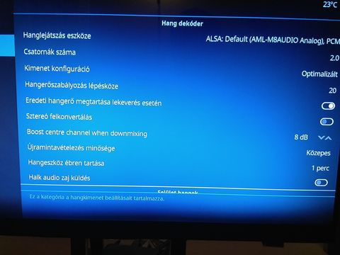

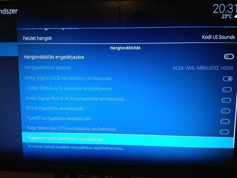

Bocsánat, hogy beleszólok, de ha egy erősítő csak PCM-et fogad, akkor az nem fog szólni több csatornás jelnél (nem tudja dekódolni). Igaz, nem ismerem Melorin erősítőjét, de, mint írta is, erősítőm csak PCM jelet fogadó.
Volt már dolgom sztereó erősítővel, amin volt digitális bemenet (egy - egy optikai, koax), csak is kizárólag 2 csatornás PCM-et fogadott, maximum 48 kHz-en, ami ebbe belefér az CD, DAT, MD, stb.

Legtöbb optikai erősítőben van hang típus kódoló (pl: ACC,AC3,DTS/HD).
Egyrészt azért átkodolás veszteséges mindig, másrészről 2.0+ hangot erősítő tudja maga kezelni mikor hogyan adja vissza.
Kész hangnál jön, hogy valami túl hangos, vagy túl halk, pl: beszéd alig hallani, miközben robbanások letépík ember fejét. -

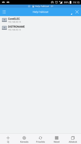

darvinya #40044 üzenetére
Nem a mix rev2-et töltötted le amit linkeltem tegnap?
Fogalmam nincs miért ez a DISTRONAME van. Itt jó.
SSH-n ezt a pofát mutatja?##############################################
# LibreELEC #
# http://libreelec.tv #
# MIX by Csicsoka #
LibreELEC (community) Version: 7.0.3.012l_8.2.3.1_mix_ext4_rev2 -

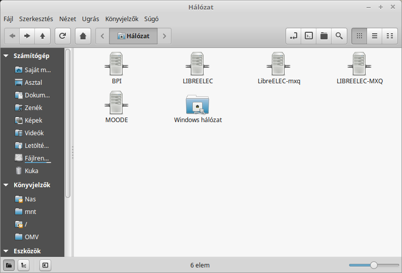

Csicsóka
Nálam van gond, vagy S905 rev1 hálózati neve tényleg DISTRONAME.?

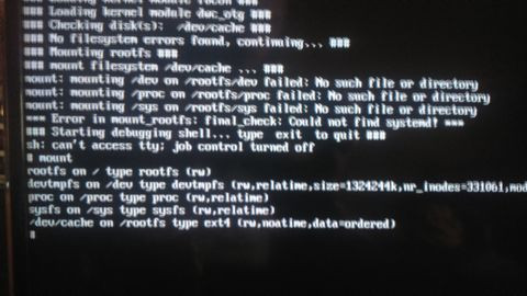

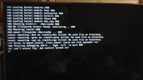

Csicsóka #40032 üzenetére
Nincs elírás, direkt nem a /mnt a csatolási pont, hanem a /storage/mnt Azért mert a /storage alá léptet be.
Az rendben is van, de a csatolásnál nekem hibát dobott, nem létező mnt könyvtárra panaszkodott. De lehet a parancsok másolgatása is közre játszott, mint fentebb írtam.Erre már én is rájöttem. Amikor megállt a boot, gondoltam kipróbálom a billentyűzetes távot, hátha megy. Ment, az eredményt le is fotóztam.
Egyből rájöttem, hogy a cache partíció a gyökér könyvtár. Furcsálltam is, mert nagyon kicsi a mérete.
Addig ha akarod, és kíváncsi vagy, formázd le a /dev/cache-t pont úgy mint a data-t
Már megtörtént. Volt rajta valami Android-os szemét.Legalább meg tudom nézni milyen gyors is lesz a rendszer.

ztsoft #40023 üzenetére
Jó hogy csináltál képernyő foto-t, mert látom a problémát.
Jól elba**tam a boot image-t az S912-nél, egy korábbi teszt init rendszerem volt a kiindulási alap, és abban a cache-t használtam a rootfs alá. Persze hogy nem jó, mikor most a data-n van.
Csinálok új boot imaget. Addig ha akarod, és kíváncsi vagy, formázd le a /dev/cache-t pont úgy mint a data-t, majd mountold fel valahová a data-t és a cahe-t, mc-vel másolj át mindent a data-ról a cache-re. Egyből indulni fog. Ne lakd be mert a cache csak fél giga. -
