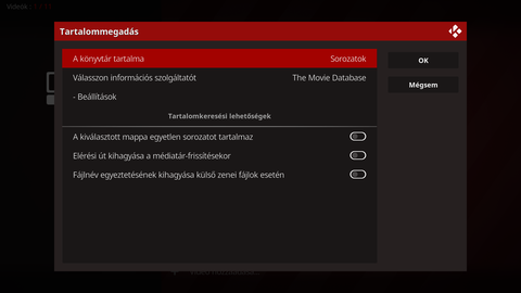

Próbáld ki esetleg az Universal Movie Scrapert, ott a beállításokban lehet választani a szolgáltatók között, hogy honnan húzza az adatokat.
Én úgy értelmezem, hogy jelenleg azon a gépen fut a Kodi, ahol a megosztás is van, tehát nem hálózati a probléma.

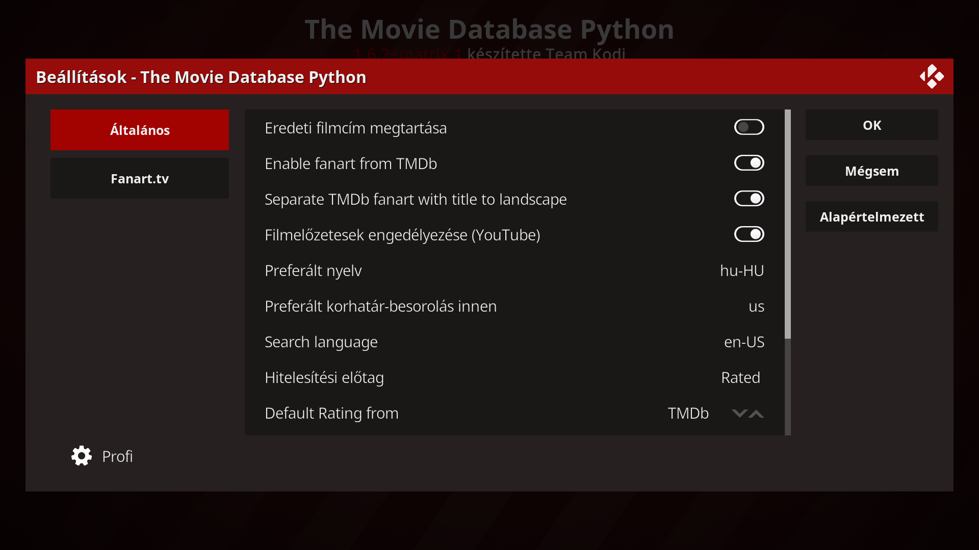

Ez legyen a fő kereső.
Phyton beállítása. -

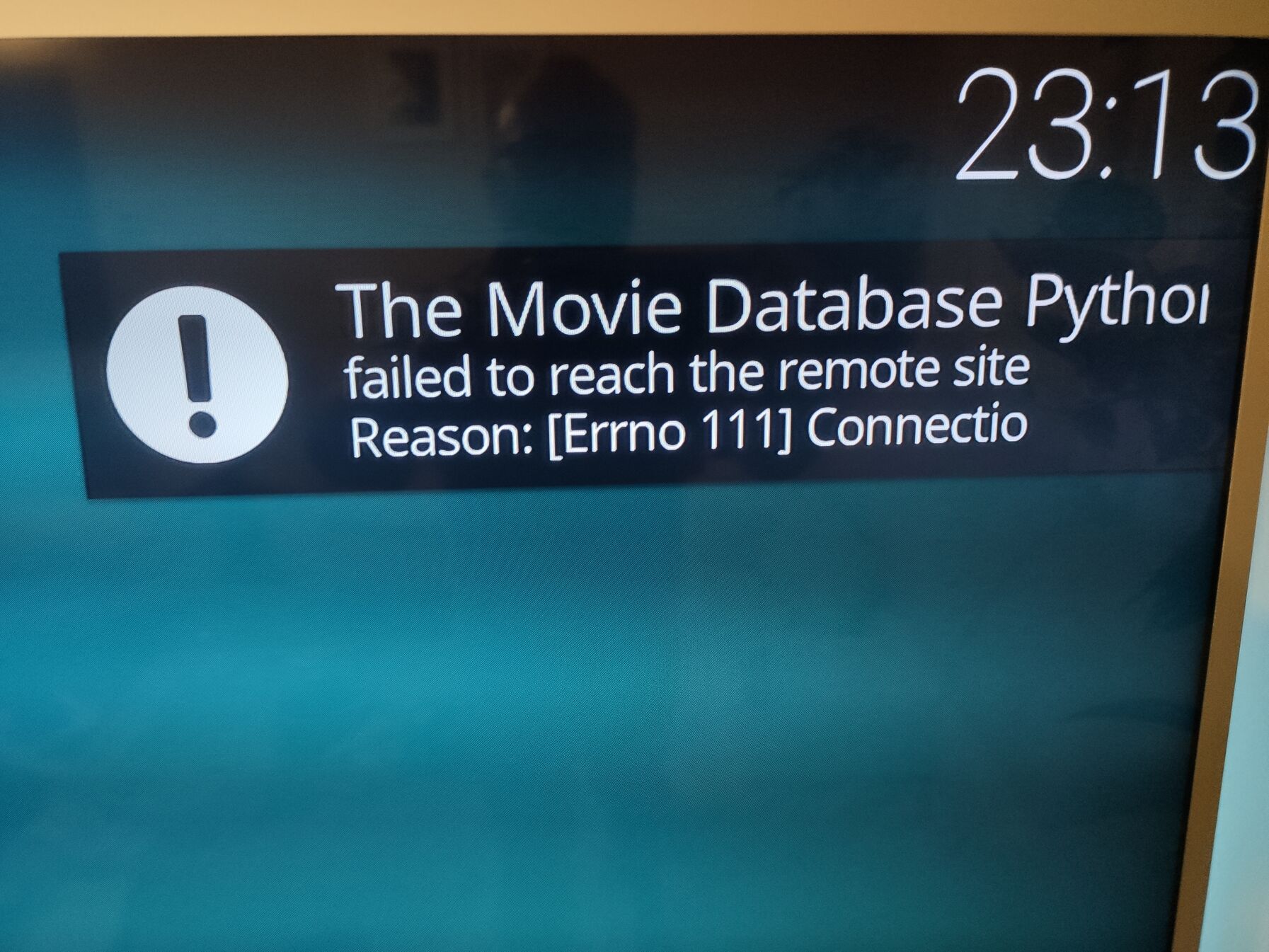

A másik boxom is Tx9 9.2.8.!
Router újraindítva, boxok újraindítva.
Ha újra építem az egész médiatárat akkor már egyáltalán nem tölt le borítót. Csak üres poszterek láthatóak. A Filmek menüben pedig nincs cím csak a filmekből egy kép. Viszont elindít minden filmet így is.....
SOS segítség!

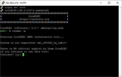

Próbáltam már SD-vel, és két pendrive-al.
Próbáltam kiírni balenaEtcher, és Rufus-al is.
Leírom, hogy készítem.- Rufusal kiírom INNEN a CoreELEC-Amlogic-ng.arm-9.2.7-Generic.img.gz fájlt a pendrive-ra.
- A device_trees mappából kimásolom a sm1_s905x3_4g_1gbit.dtb fájlt, és átnevezem dtb.img-re.
-Berakom a pendrive-ot a készülékbe, és nyomva tartva a reset gombot (AV-ben), tápot adok neki.
Ekkor elő jön az eredeti X99Max logo, és onnan már nem mozdul el, lefagy.
Ha kitörlöm a gyökér könyvtárból a kernel.img-t, akkor meg folyamatosan próbál bootolni, de nem sikerül. (Fel villan az X99Max logo, majd eltünik) -

szia azt hogy tudom?
installtointertnal ra nem reagál.
ceemmc -x nél pedig y utána 1-es és Aborted...
ceemmc -x
Starting CoreELEC eMMC installation tool...
System is not supported: gxl_p212_2g!
There is NO official support by Team CoreELEC
if you continue to run this tool!
Continue? [y]: y
eMMC size: 0x0003ab400000 [16GB]
No CoreELEC installation found on eMMC
Install in dual boot mode, CoreELEC and Android on eMMC
Use CoreELEC data from
[1] current used SD or USB device
[2] existing backup on current used SD or USB device
Install in single boot mode not possible!
No DT partition was found
Please choose one option? [1/2]: 1
Aborting! -
