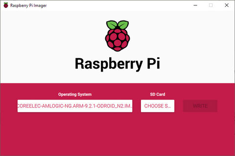

Etcher helyett használható ez is: Raspberry Pi Imager

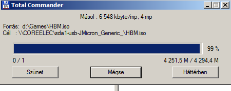

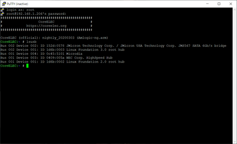

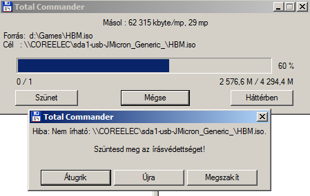

Ce alatt minek kell piszkálni az SMB verziók beállításait?
Mert lehet? Mert nem értem el a pc-t elsőre?
Én még soha nem piszkálltam, úgy van ahogy feltelepül alapból, és minden működik rendesen.
Az ilyen dolgoknak én is csak örülni tudok.
Ng vasakon meg az exFAT nem megy smb.n
Ha ezt előbb tudom..., de nem olvastam róla...mea culpa.
akinek eldobálja a box a rádugott HDD.t ott vagy az sata vezérlőt nem szereti(az egy dolog hogy winfos alatt nincs probléma vele) vagy a hdd.nek nincs stabit tápja.
Érdekes nálam nem dobálja el, pedig van 5.féle usb3.0->sata átalakítóm, és mindegyik rendbe megy, hdd.t is próbáltam legalább 4-5.típust!Hogy jön ide a sata vezérlő? Abban igazad van és a szerkesztés lejárta után nekem is átfutott az agyamon, hogy _lehet_, hogy nem elég a fesz neki, amit a box ad (most már egyre biztosabb ez az elképzelésem). De mivel sd kártyára sem ment a másolás (mondjuk ott más volt a hibaüzenet, de a végeredmány ua volt=nem ment át a fájl), nem gondoltam elsőre tápellátási hibára.
De láttad a HDD-t, amit linkeltem? Egy szál USB-ről megy (még ha a leírás szerint Y kábel jár hozzá), ezt adták hozzá. Ez a legkisebb fogyasztású külső hdd itthon, ezért próbáltam ezt, meg ez volt szabad.
Ment már anno: Samsung tévével, 2 féle STB-al, dune media playerrel és a pc-vel is. Soha nem volt gondja. Ugyan ilyen hdd-m van feketében is (az is 320GB-os, az is LG, de a benne lévő hdd más), na azt már eldobta a Samsung tévé...a többi eszközzel jó volt akkor is.
Ha a konklúzió az, hogy csak külső tápos hdd-t lehet rátenni, akkor ezt ma megtanultam.
De azért azt ne meséljétek be nekem, hogy én voltam a hülye, mert:
-exFAT-ot akartam használni, mivel az összefoglaló is ezt ajánjla,
-olyan HDD-t akartam használni, ami boltban kapható (volt), nem összetákolt valami és minden más eszközzel eddig jó voltPersze ezt az elb.szott időt meg lehetett volna valószínűleg spórolni, ha egy külső tápos, NTFS-re formázott hdd-vel kezdem el a belakást...HA... A hülye holtig tanul, van a mondás...ja, az máshogy van.

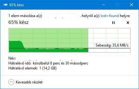

nfsu17 #68057 üzenetére
Köszi a részletes tesztet. Ugyanaz a hiba mint nálam, így a BOX hibát kizárom.
Ami közös, hogy Windows 7-et használok én is, talán még ez is lehet a hiba forrása. Ezért persze nem fogok W10-re váltani (ha ez a bűnös) de majd kipróbálom W10-en is és majd SD kártyára is a másolást.

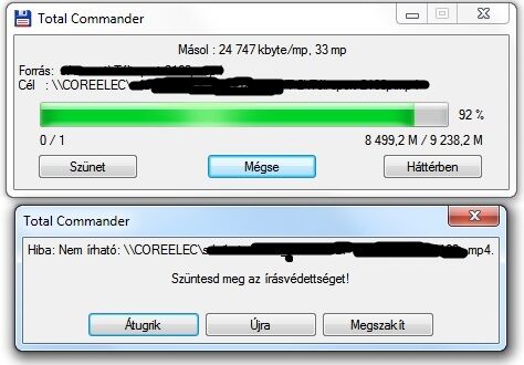

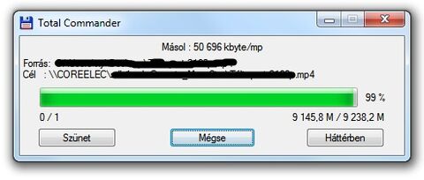

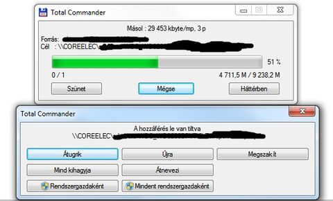

nfsu17

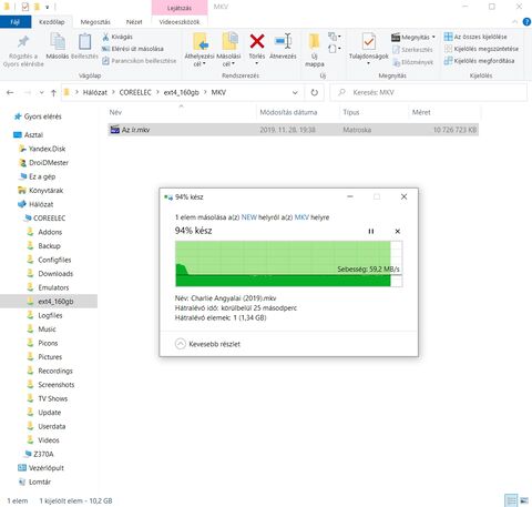

Ígértem, ha minden igaz, hogy ma még tesztelem hdd-vel is, meg más formátumra formázott sd memkarival is.
Picit hosszú lehet a hsz, így akit nem érdekel, ne olvassa.
Eszközök:X99 Max Plus (+), 4/64, 1Gbit (továbbiakban: box)
SD kártya: SAMSUNG Micro SD 128GB SDXC Grade EVO+ C10 UHS (továbbiakban: memkari)
Kártyaolvasó: Ugreen Card Reader USB 3.0 Micro SD TF Memory Card Adapter
HDD: LG HXD5 2.5" USB HDD 320GB - White (oké, nagyon régi)
SW: CoreELEC-Amlogic-ng.arm-9.2-nightly_20200302
PC: Win7 64bit
SMB beállításokról később.Felállás:
PC-router-box (gigabit kapcsolat végig)
Boxon USB3-ba betéve a kártyaolvasó, SD kártya exFAT-ra formázva.
SMB beállítás CE-n: a szolgáltatások menüben: min és max SMB: SMBv1
CE menüben: SMB: min. SMBv2, max SMBv3Hibajelenség: ha PC-ről akarok másolni nagyobb fájlt (>4,7GB) a boxra, akkor már az elején elakad a dolog és mind a win, mind a TotalCommander csak próbálkozik, és kiírja, hogy nem elérhető a box.
Lényeg: a fájl nem kerül át, már el sem indul rögtön az elején (boxról indítva a másolást átmegy a fájl)
Ez történt tegnap estig, vissza lehet olvasni.A mai nap történései:
Elővettem a szekrényből a fent nevezett LG 320GB-os HDD-t, mely NTFS-re van formázva.
Így ahogy volt, bedugtam a kikapcsolt box USB3-as portjába. A box be is kapcsolt rögtön.PC-n megkerestem a box útvonalát, meg is volt, próbáljunk másolni rá egy ~9GB-os fájlt.
Oké. Módosítsunk az SMB beállításokon.
SMB beállítás CE-n: a szolgáltatások menüben: min: SMBv1 és max: SMBv3
CE menüben: SMB: min. SMBv1 (ez megoldotta, hogy már PC-n is mindig látható a box megosztása), max SMBv3Eredmény:
Nem, továbbra sem jó. Ez a HDD "lassú" is (USB2), meg csomószor újra felcsatolta a CE és új nevet adott neki...plusz a végeredmény ua, nem megy át a fájl pc-ről indítva.
Szekrénybe vissza, nézzük a memkarit.PC-n formáztam a memkarit (exFAT-ról) NTFS-re. Előtte még lementettem mindent róla, át is másolt mindent, szóval nincs ennek baja.
NTFS-re formáztam.
Visszamásoltam mindent, amit kellett, rá is ment.
Kipróbáltam, hogy felmásolom ezt az ominózus 9GB-os fájlt. Sikerült. HW hiba kizárva.
Visszadugtam a box USB3-as portjába.Akkor most másoljuk át hálózaton is ezt a 9GB-os fájlt.
Sikerült!
Kipróbáltam a másolást a win beépítettjével is, azzal is szépen átment.
Én nem akarok ezzel tovább kínlódni (és titeket fárasztani), inkább ismerkedem tovább a KODI-val, ott még van mit tanulni. Most így jónak tűnik. Ugyan csak 128GB tárhelyem van, de az legalább "néma", nem dobálja el és most már (NTFS miatt, úgy néz ki) működik a nagy fájlok másolása is.
Egyet nem próbáltam ki sajnos. Hogy az USB2-es portban mit művelt volna az LG HDD.
De mindegy, mert a sebessége miatt akkor sem használnám.Hangsúlyozom, hogy a fenti eset az én eszközeimre és azok beállítására vonatkozik, semmi garancia, hogy másnál előjön ez a hiba, vagy esetleg ami nálam megoldás lett, az másnál is megoldás. Ezt csak azért írtam le, mert a "nálam jól működik" hsz-okkal szerintem nem megyünk semmire, én nem azt írtam, hogy gyárilag rossz a CE megosztása, hanem keressük a megoldást egy problémára. Köszönöm.

cof
DroiDMester #68023 üzenetére
Teszteltem mindent PC-n USB3 porton, nincs semmi ilyesmi hiba. USB2 porton megy hibátlanul minden. Az lehet, hogy valami más ebben a 2/16-ban mint a 4GB memóriásokban, ugye a VFD sem megy a mai napig. Vagy maga a BOX hibás, még az is előfordulhat, bár azt azért zárnám ki mert nfsu17-nek sem megy a másolás.
Most kipróbáltam EXT4.el is, találtam a fiók mélyén egy 13.éves 160.gigás 2,5" HDD.t, leformáztam EXT4.re, kerestem ugyan olyan JMicron (JMS567) vezérlős átalakítót(bár valószínűleg a firmware más lehet rajta mint a tieden), TranSpeed X3 Plus BOX.on USB3.ba bedug
és egy 26.gigás MKV-t elkezdtem rá másolni PC-ről
Simán felment, MAX sebeséggel(~60.Mega/Sec amit tud ez a 13.éves hdd) másolta végig!
szóval nálad vagy a BOX.al van gond, vagy a HDD.t nem szeretik az átalakítóid!
tehát NEM igaz hogy ne lenne jó az SMB az NG vasakon, egyedül az exFAT-al van problémája EXT4 és NTFS-el is tökéletes.

Csicsóka #68018 üzenetére
Ez egy új ház. Bár a régi is külsőre ugyanígy néz ki, de ott ez a felcsatolt név sda1-usb-Hitachi_HTS54503.
Mind a kettő esetben egy Hitachi 320 GB-s HDD-ről van szó. A régivel is csinálta ezt, de csak az USB3 porton, USB2-n nincsenek ilyen anomáliák, csak az meg veszett lassú.
Ezek az eszközök voltak az S905X3-on is, kivéve a Hanftek, ez a TVTuner:
CoreELEC (official): 9.2.0 (Amlogic.arm)
CoreELEC:~ # lsusb
Bus 001 Device 005: ID 15f4:0131 HanfTek
Bus 001 Device 004: ID 0bda:8153 Realtek Semiconductor Corp. RTL8153 Gigabit Ethernet Adapter
Bus 001 Device 003: ID 1f75:0621 Innostor Technology Corporation
Bus 001 Device 002: ID 05e3:0610 Genesys Logic, Inc. 4-port hub
Bus 001 Device 001: ID 1d6b:0002 Linux Foundation 2.0 root hub
Bus 002 Device 001: ID 1d6b:0002 Linux Foundation 2.0 root hubEz az új ház:
Bus 001 Device 006: ID 152d:0578 JMicron Technology Corp. / JMicron USA Technology Corp. JMS567 SATA 6Gb/s bridge
Csicsóka
Bocs, tévedtem... még mindig eldobálja, persze ott marad a régi maghajtó is
Ahogy látom Jmicron SATA vezérlő van a HDD előtt. Ezek egyes típusai az eredeti FW frissítése után működnek rendesen Linux alatt.
lsusb megmondja a tipust. Az én ilyen (JMS567) vezérlőmmel is kellet "foglalkozni" e miatt.
A másik probléma, hogy a CE kernel UAS ( USB Attached SCSI) driver támogatás nélkül van fordítva, ezért több kimenő adatot nem tud fogadni egy időben. Így sajnos az SSD-knél fontos TRIM funkció sem működhet, hiába is akarnánk discard opcióval felcsatolni.
Az UAS támogatás hiánya, pedig pont ilyen hibajelenségeket is okozhat USB3-on:The most common symptoms of a misbehaving UAS device are
- Extremely slow performance - in the kilobytes per second range
- Frequent disconnects-reconnects of the device with the desktop repeatedly displaying the "removable medium inserted" dialogue boxItt az is lehet, hogy a Jmicron vezérlő, és az UAS hiány is egymást segítő problémát generálnak. Ha van Asmedia vezérlős ház, egy próbát még azzal lehetne tenni, hátha.

Most rápróbáltam újra 2 hét után 03.03 CE NG, még mindig hibás valami valahol.
Ez USB3 portba kötve a HUB és a HDD, USB2 porton nem szakad meg, de a sebességem ott meg 4-6 MB/s között ingadozik, szóval ez így sajnos használhatatlan még egyelőre számomra.
2.5 GB után kiakad, ahogy látható. HDD természetesen üres, EXT4 GPT partíció.
USB2 porton minden rendben, nem értem...
Még annyi, hogy nem dobálja el a HDD-t, de mikor már bejött a rendszer, csak akkor írja ki, hogy felcsatolva. Wifi amúgy már itt is van, X96 Air.

Ha próbálnék másolni PC-re, mindig megfagy és lesz egy új meghajtó.
nfsu17
Egy érdekes dolgot vettem észre, valószínűleg senki nem így használja, de még egy darabig én igen. Nem tudom hol lehet a hiba...ha van.
PC-ről ha át akarok másolni egy nagyobb fájlt (pl. >3GB), akkor se a win másolója, se a TC nem tudja elkezdeni, mert hibát dob, hogy nem éri el a boxot. Vagyis elindul a folyamat, elkezd számolni (kb mint ha lefagyna az ablak), de kb fél perc "szenvedés" után abbahagyja. Persze 1s-al utána már lapozgatok a boxon belül a mappákban pc-ről. Kisebb fájlok szinte azonnal átmennek.
HA a boxról kezdem el a másolást, akkor 1s múlva már húzza is át a fájlt.
Tehát "tolni" nem tudok nagy fájlokat pc-ről, de "húzni" meg igen a boxról.
Szerintem a kutya itt lesz elásva:
Egy samsung 128GB-os microsd kártya (exFAT-ra formázva) van egy ugreen usb 3.0-ás kártyaolvasóban az usb 3-as portban. A sebesség, ha már beindult akkor elég gyors is tud lenni, akár 60MB(ájt)/s...de a 30-35 szinte mindig megvan.
Megpróbálom majd külsős HDD-vel is.
Meg ami még fura, hogy eddig egyetlen egyszer sikerült a win-en (és TC-ben is) látnom a boxot, azaz a CoreELEC nevű megosztást (SMB). Akkor gyorsan csináltam egy parancsikont hozzá.
Azóta nem jelenik meg sehol a win-ben, sem a TC-ben a hálózatoknál (mondom, egyszer már megjelent). Viszont a parancsikonra kattintva azonnal bent vagyok a boxon és a 128-as memkarin is...és pingelni is lehet. -
