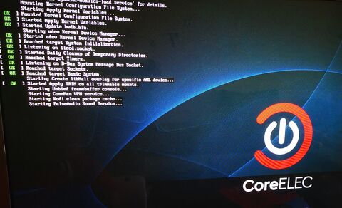

Próbáltam új SD kártyát csinálni a Matrixnak. Bootol, de a kezdőképernyőn nem jut tovább. Valami elhal, sokat vár, aztán újraindul, és így a végtelenségig.
Ha a /storage/.update alatt próbálom, akkor azt mondja, hogy 3.14-eől nincs upgrade.
Van akinek megy? Tudtok segíteni, mivel próbálkozzak? -
