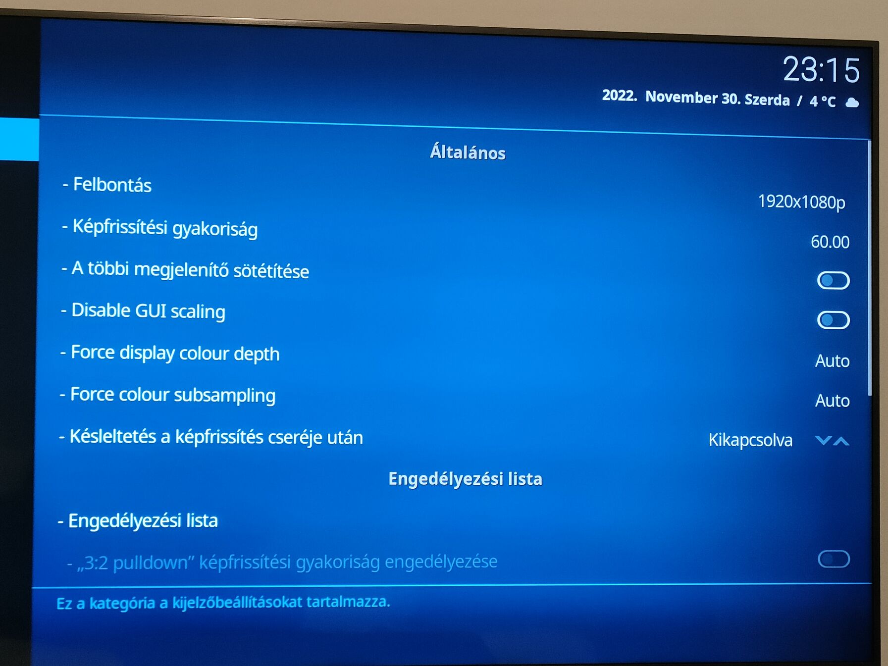

ginola
4K tv esetén ezek a helyes beállítások?
[kép] -

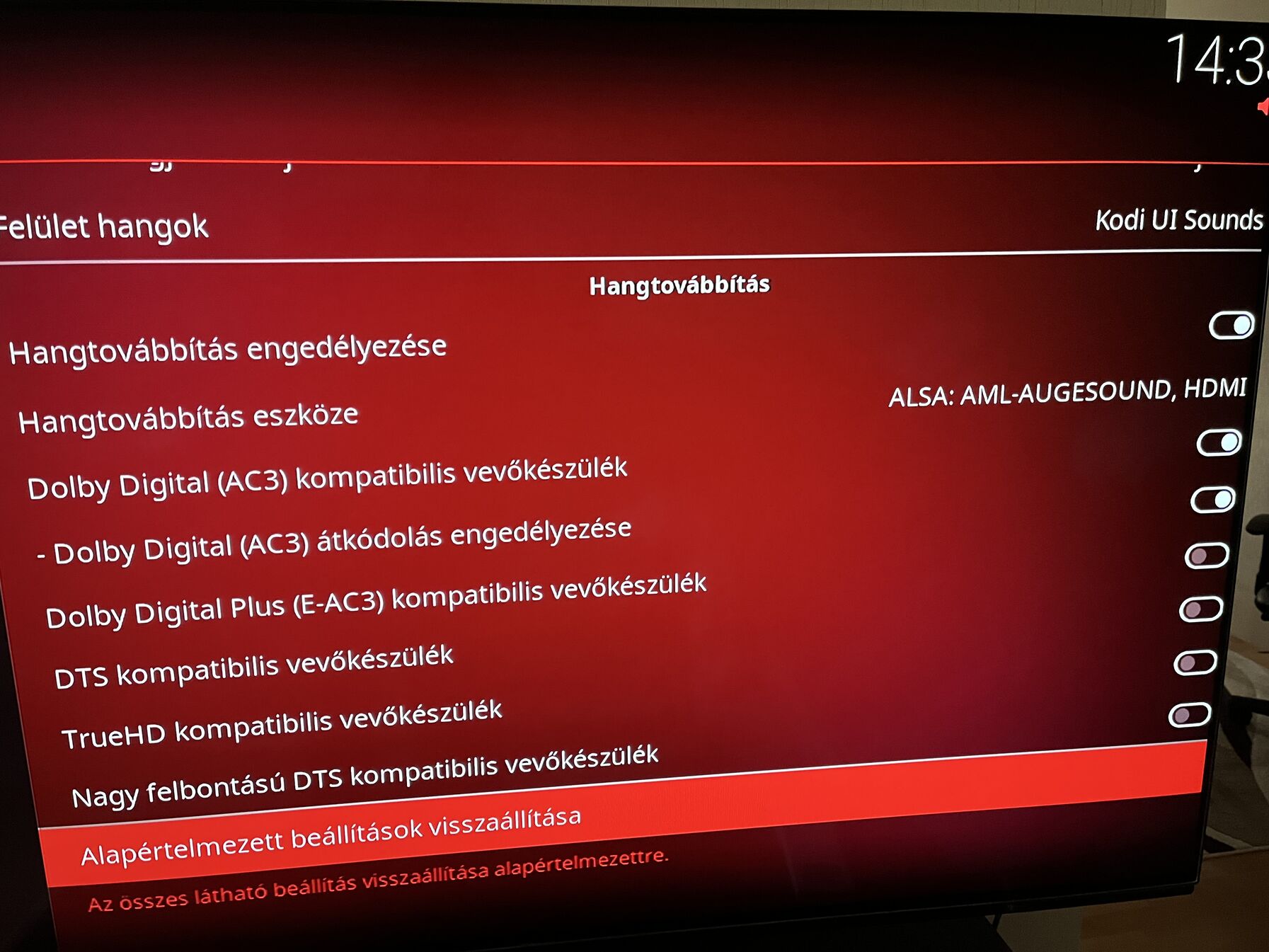

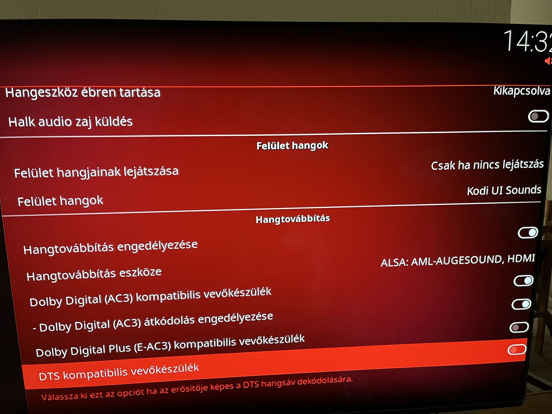

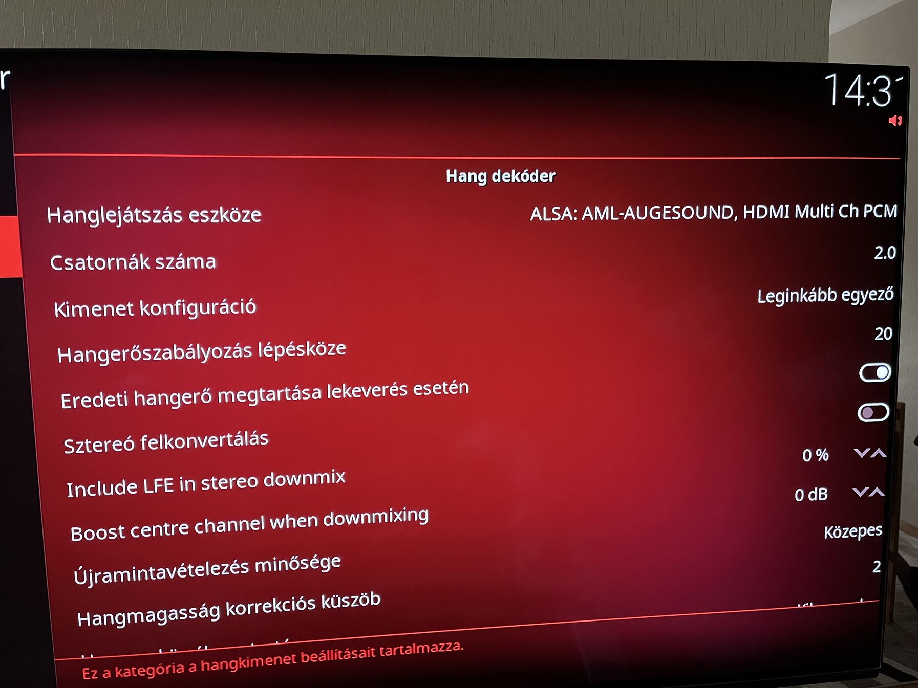

Egy dolgot viszont nem találok a menüben, ami a topic leírásban szerepel. Nálam csak 'Allow passthrough" van, de a hozzá tartozó alábbi beállításokat nem találom:
"7.1-es házimozi erősítő HDMI bemenettel (AC3/DTS, TrueHD, DTS-HD):
Number of channels: 7.1
Passthrough: enabled
Dolby Digital (AC3) capable receiver: enabled
DTS capable receiver: enabled
TrueHD capable receiver: enabled
DTS-HD capable receiver: enabled" -

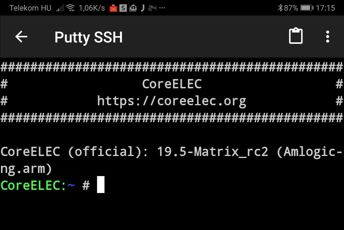

Sziasztok. Egy nemrégiben vásárolt X96 Max Plus-al kapcsolatban lenne kérdésem.
CoreELEC 19.5 - Matrix_rc2 fut rajta. Úgy tűnik vezetékesen nem tudom hálózathoz csatlakoztatni. DHCP-n nem kap címet (csak a 169.x.x.x-et), statikusan pedig hiába állítok címet, az nem pingethető. A menüjében a "Link: Connected" látható amikor ez Ethernet kábelt bedugom, ha kihúzom azt is érzékeli. Már több kábelt is próbáltam. Hol lehet a hiba? -

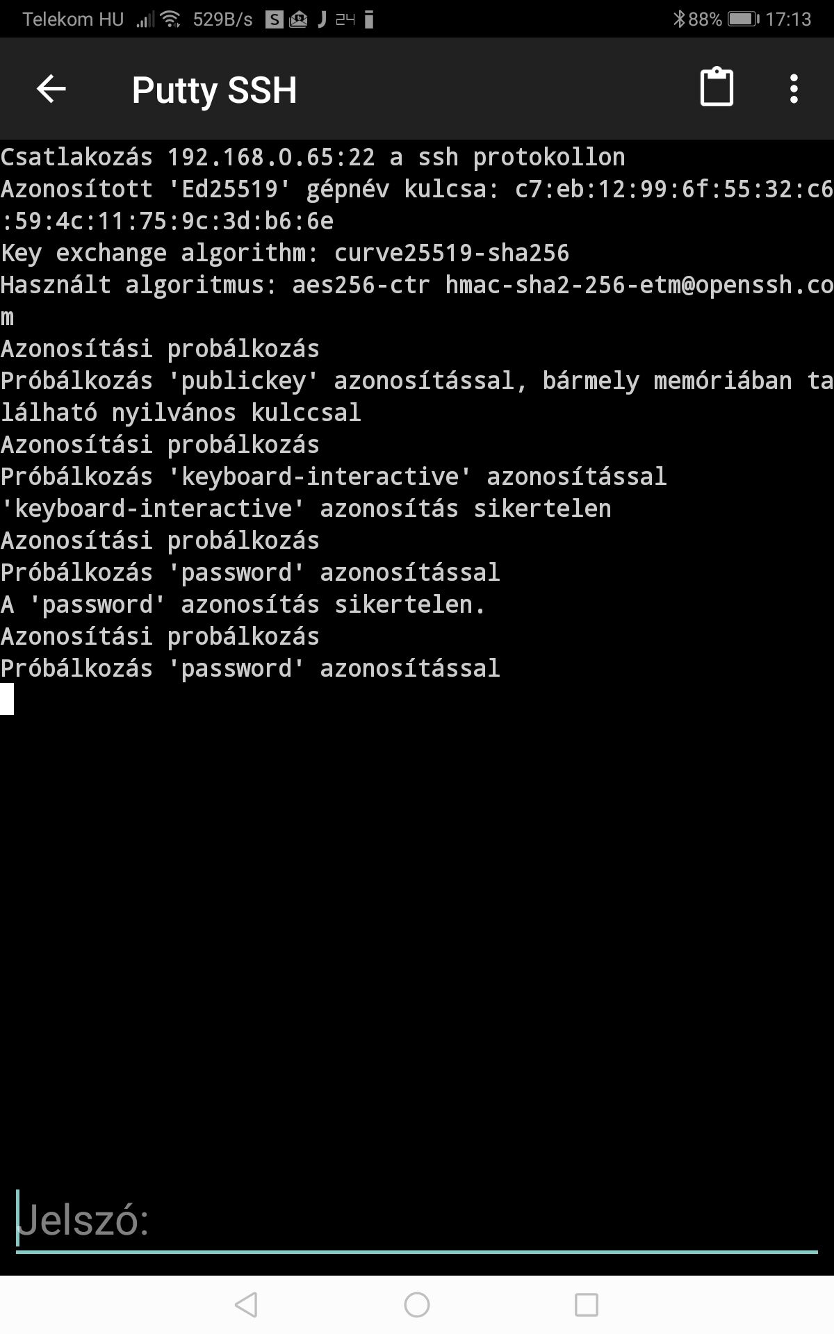

Beni2360
Valaki segitene? Egy RPI2B+ van egy LE és SSH-n nem todom elerni. Mi a belepesi procedura? A jelszó erdekelne, a libreelec - nem fogadja el.
