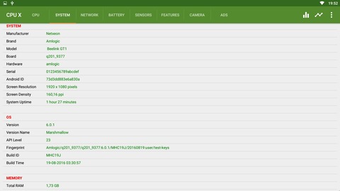

Beelink GT1 gyors teszt megvolt!

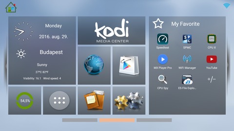

Home képernyő letisztult, tökéletes, átlátható

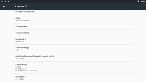

System Nagyon friss, Augusztus 19.ei kiadás

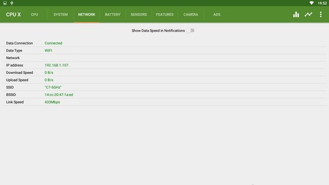

Wifi 5Ghz 100% jelerősség 1.falon keresztül

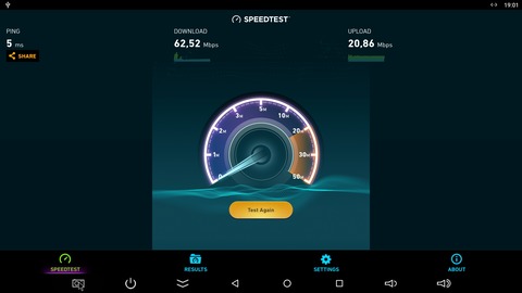

Net teszt Lan on (60/20.as netem van)

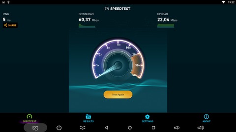

Net teszt Wifi 5Ghz (60/20.as netem van)
System info
CPU info

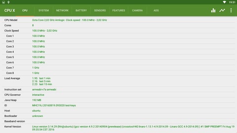

WiFi 5GHz

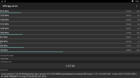

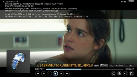

CPU használat nyüstölés alatt!
SPMC 16.4.2 -vel 50.Gigás 3D-BD iso, 0.drop 0.skip szépen dolgozik mind a 8. cpu mag!
Szóval a netes teszteken baromi hülyeségeket írtak ez már így tökéletes ahogy most van és állítólag ez még csak BÉTA ROM ami rajta van!
