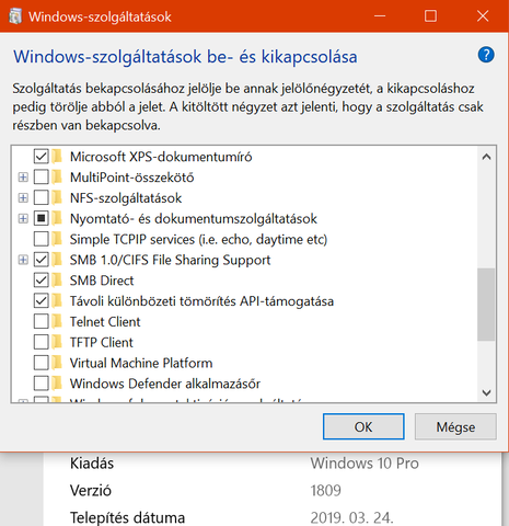

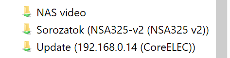

joydrv
dgyuri0123 #99254 üzenetére
Win 10 - 11 esetén Gépház/Hálózat/Hálózat és megosztási központ: itt kell engedélyezni a fájlmegosztást és ahogy írtad, Vezérlőpult/Programok/Windows alkalmazások ki-be: itt kell bekapcsolni az SMB1-et.
SunMount3r
dgyuri0123 #99257 üzenetére
Azt elvileg csak Win 7-en kellett legutoljára. Attól kezdve az SMB v2-nek is mennie kell simán.
DoItYourself
#98217 így próbáltad?
AlyrArkhon
tipp: SMB protokollverzió?
7 éve még vigan SMB1 volt, egy ideje az alapból tiltott win-ben -

Samba 1es megosztas? Ha igen, lehet a Windows letiltotta ujra. Ha van olyan opcio a samba 1 alatt hogy "smb1 aztomatikus torlese" amellol mindenkepp szedd ki a pipat,a tobbi melle meg rakd be. Vagy hasznalj nagyobb smb verziot
Beni2360
dgyuri0123 #54984 üzenetére
Hálózati hely felvétele kell csinálni és akkor fogja látni. Ez a win 10 sara.
Így fog kinézni. -
