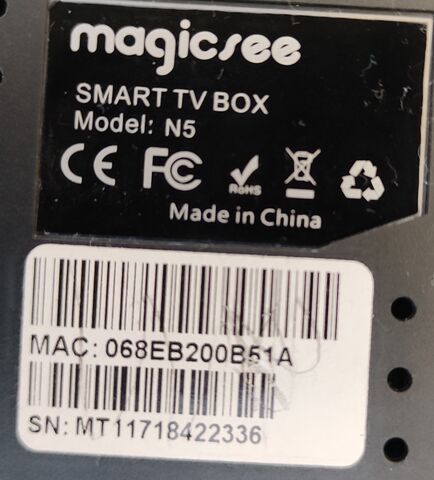

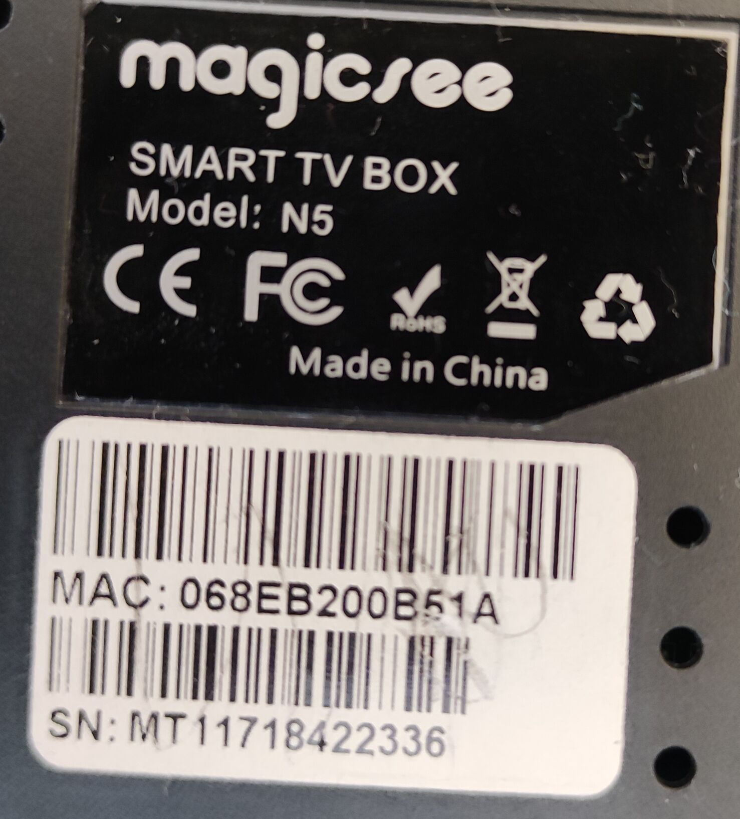

Beni2360 #90997 üzenetére
Magicsee N5 (sima) - csak 2G ram-os verziója van. A LAN sebesség ha jól emlékszem, 100MBit. De nem ezzel kapcsoaltos a lassúság, hanem a boot idő hoszabb sokkal a 9-esnél, illetve pl. a Wifi hálózatokat marha lassan tölti be, meg a BT eszközöket is, és sok menüpontbe belépve 10-20 mp-eket is várakozik.
A Wifi tethering-et bekapcsolva is vagy 15mp mire átvált a kapcsoló ikon és a menüben láthatóvá válnak az ezzel kapcsoaltos beállítások (pl. ssid, jelszó).A gxl_p212_2g file-t tettem át a gyökérmappába átnevezve.
SSH után a ceemmc -x parancsal másoltam fel, az itteni leírás szerint.
Az a fő gond szerintem, hogy régebben az SD kariról hibátlanul és gyorsan működő 9-es verziót sem sikerült a belső tárhelyen működésre bírnom, és szerintem emiatt nem megy most sem.
Talán valami boot-olással kapcsolatos dolgot elcsesztem akkor. -
