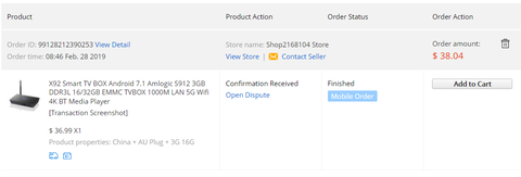

Egon x92 nem kell bemutatni, én vettem is belőle akkor mikor $38 volt
de hogy ennyire(féláron) le legyen akciózva majd egy 905x2 arra még várhatsz úgy 1.évet és legyél pont ott abban a pár órában mikor mindenki ráugrik!

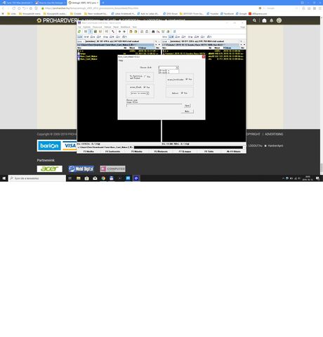

Amit írtál abból én semmit nem értek.
Már nem CE-t akarok telepíteni, hanem egy img fájlt, amiben aTanix javított firmware-e van.
Az USB burning tool-al próbálnám, üres zip, update, be is bootol recovery módban, de hiába dugok bele male to male USB kábelt lóf@sz se történik! A program nem ismeri fel.
Próbáltam burn card maker-el is csinálni egy sd kártyát, de ott meg a program nem ismeri fel a kártyát. sdcard1:a meg sdcard2:a bármire klikkelek semmi.Már idegbeteg vagyok! :/

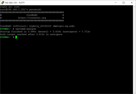

DroiDMester #60036 üzenetére
Szinte ugyan ezt mértem én is egy ősrégi SD-ről. DDR4 miatt nem volt gyorsabb.
A belőle készült (nem a 9.2 kernel, hanem az övé) ext4, meg minden ver, ugyan erről az SD-ről. Mit csinálhat akkor egy valóban gyors USB3-ról? (nekem csak régi lassú USB3 pen van, még abból az időkből amikor megjelentek)
CoreELEC (official): nightly_20191010 (Amlogic-ng.arm)
root@CoreELEC-X96:~# systemd-analyze
Startup finished in 2.331s (kernel) + 3.165s (userspace) = 5.496s
kodi.target reached after 3.164s in userspace -

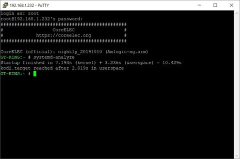

Lehet, hogy ők is elkezdtek kigomlalni a kernelt Csicsoka módszerével... A boot 8dot az gyorsította, nem is a memória.
Ez csak a boot gyorsasága. Szerintem vannak más előnyei is.
Elég egy mini kártya vagy usb, nem kell venni pluszban.
Futás közben is gyorsabb.
Nem terheli a kártyát, kevesebb kártya hiba.

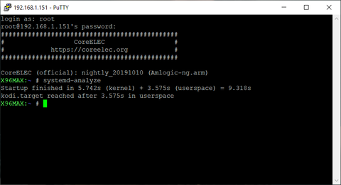

Csicsóka #60015 üzenetére
és ami még érdekesebb a mai nightly brutál gyors simán SD ről futtatva is az X96MAX-on veri még a KING-et is
pedig ez a LPDDR3.as MAX (nem mindha lassabb lenne mint a LPDDR4 es MAX)
Ezek fényében, kb értelmetlen az eMMC használata, majd esetleg akkor lesz értelme ha teljesen oda telepíthető lesz a CE
