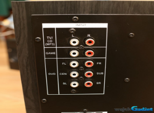

Két hangfallal nincs térhangzás
Ez nem így van. Vannak/voltak olyan készülékek, amik 2 hangfallal/hangszóróval is képesek voltak térhangzást előállítani. Például a régi képcsöves TV-m, "Virtual Dolby Surround" felirat és a Dolby logó ott virít rajta, [link], 31-es pont, 8. oldal, vagy az AVR-em is írhatnám, a fejhallgatón is tud térhangzást előállítani (szintén 2 csatorna), "Headphone Theater".
Még most is kivitelezhető, csak egy megfelelő DSP kell hozzá.

Ez a sztereó
mpo
dgyuri0123 #65807 üzenetére
Jó sztereó esetén mélység, magasság is van, de a térhangzáson többet értettem ennél, például Dolby Atmos, DTS:X.
flash-
Udv!
Coreelecre van valami addon vagy beallitas amiből 2 hangfallal is valamiféle virtuális térhangzást lehet előhozni? Pl dolby virtual speaker vagy vmi hasonló? -
