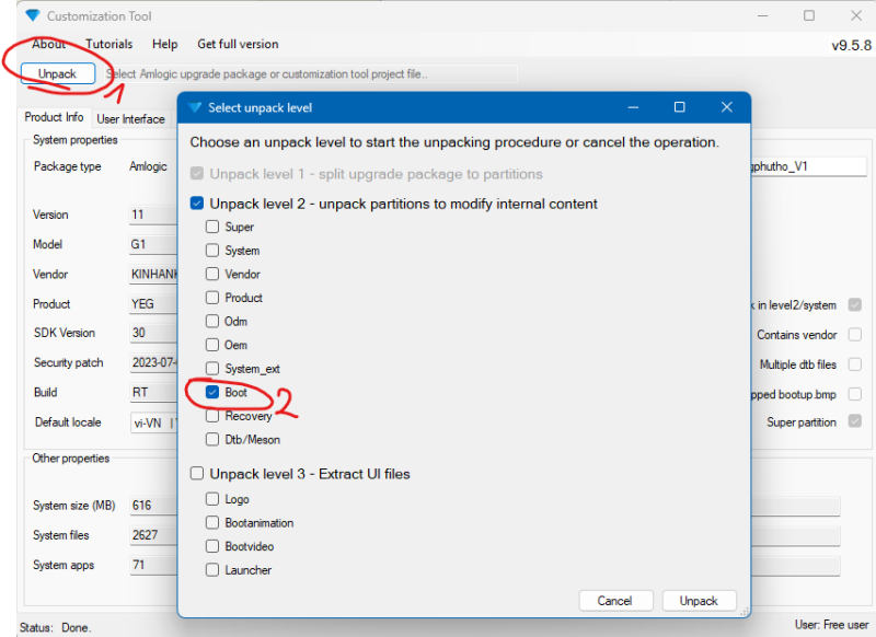

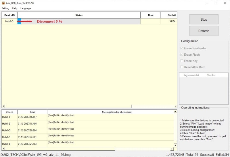

-=Jam=-
Nerazim #106077 üzenetére
Unpack gombbal betallózod a file-t, utána feljön egy ablak, hogy mit szeretnél kibontani belőle:
Bejelölöd a boot-ot, és unpack gomba kattintasz. Mondjuk így is kibontja majd az összeset, de az lényegtlen.
Utána a program telepítési mappájában lesznek a kibontott file-ok, default telepítés esetén itt:
Ezt a bootloader.PARTITION file-t nevezd át bootloader.img-re és ezt írd fel egy SD kártyára az Etcherrel.
Utána tedd be az SD kártyát a box-ba és úgy próbáld meg az Amlogic USB Burning Tool-t, csak egy újabb verziót nézz abból is. A 3.3.1 a legújabb innen le tudod tölteni. TOOL123 a jelszava a kicsomagoláshoz.

Nerazim #106070 üzenetére
Az a gond, hogy törölted a bootloadert. Ha szerencséd van, akkor egy SD kártyára írt bootloaderről be tud legalább addig tölteni, hogy a burning tool tudjon rá írni egy full rendszert. De ahhoz kellene a gyári bootloader file, ami ilyen noname box-nál valószínű nincs meg sehol

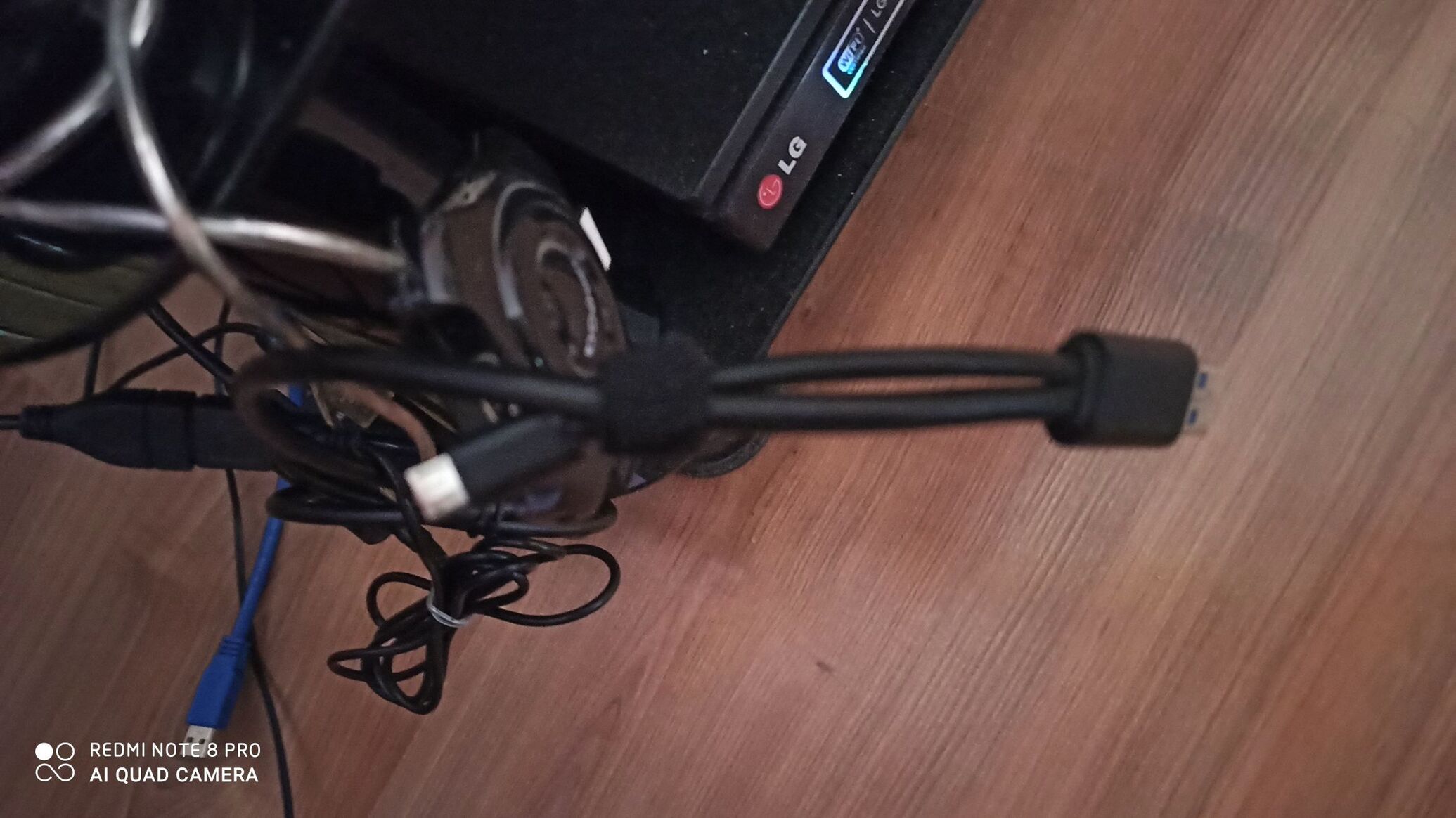

SunMount3r
Nerazim #102770 üzenetére
Egy nagyobb Amper-es táp sosem árt. De az is lehet, hogy a Box USB port-ja ilyen gagyi, próbáld meg másikban is, ha van.
Kapcsolódó (My problem): GT1 Mini-nél a "kék" (mert ugye "elvileg" az az USB 3-as, bár már erről is olvastam vitákat) USB port-ba bedugva egy 1TB-os USB-s winyó (nem saját tápos), bedugásakor egyből újraindul a CE (9.2.8).
Utána látszólag semmi probléma nincs vele...
Tapasztalt már valaki hasonlót?

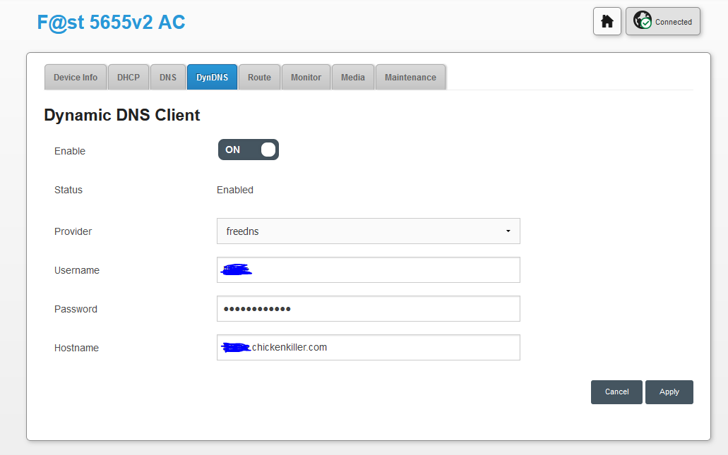

LLKobe
Nerazim #89737 üzenetére
Igen, duckdns-t ott tudsz regelni. A legtetején vannak a bejelentkezési lehetőségek.
Én freedns-t használok ezer éve, ami azért jó mert nekem a szolgáltatói modem/router kombóm ismeri, és az frissíti, így nem kell klienst telepítenem sehova:"telepítesz egy klienst hozzá valami gépre ami lehetőleg 0-24-be megy"
Ez lesz a transmission amit a boxon fut nem?
Ha a box megy 0-24-ben, lehet arra persze.
Ha most helyi hálózaton fut a transmission, jól működik és a 9091 port van beállítva, akkor kell még valamit állítani a routerben a DDNS regisztráció után?
Igen, egy port forward kell. Attól hogy a helyi hálózaton jól működik, még az internet felé a routered nem engedi ki a 9091-es portot. Ezért kell a port forward, ezzel lényegében kiengeded a netre, hogy kívülről is el tudd érni.
# 89736 Csicsóka: nem is mondtam hogy kell, csak hogy valami olyanra tegye ami 0-24-be megy -
