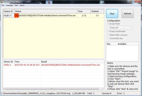

#59164
Hát az az igazság tanácstalan vagyok.
Több firmware-t próbáltam feltenni, de mindig megáll erroral 7°%Szerintem lecsatlakozik a box.
Hiába adok neki még táp kábelt is a telepítésnél.
Laptopnál lehet hallani amikor elkezdődik a telepítés lehet usb le és felcsatlakozás hangját, de az első ilyen hangoknál tovább megy a telepítés aztán a második ilyen hangoknál megáll a telepítés 7% a program számolja az eltelt időt és olyan 1perc 25mp kiírja az errort.Nem tudom mit lehetne tenni.
Van vkinek, vmi ötlete? -

Shingen
#59182
Akkor töltsd le még egyszer mert felismeri, (most próbáltam). A Burning Tool-t is frissítsd ha még nem tetted meg, nekem a v2.1.6 van. A driver-t meg feltelepítheted manuálisan is, hátha... és utána egy újraindítás sem árt.

Shingen
#59164
Connected success feliratnak kell megjelenni a burning tool-ban, ezután már nem szabad olyan hangot adni mint amikor lehúzol egy pendrive-ot, mert megszakad a kapcsolat, fix helyre kellene tenni a box-ot, és nem mozgatni a kábelt sem.

blakey
Shingen
#59164
olyan hangot ad amikor egy maghajtó fel/le csatlakozik. - azt hiszem normális, mintha nálam is ugyanez történne de telepíti a ROM-ot, azért nem emlékszem, mert a hangot leveszem és telepítéskor nem mindig vagyok a gép közelében. A többire nincs ötletem, talán másik USB-n kéne kipróbálni akár gép akár eszköz oldalon.
cof
Shingen
#59065
Először benyomod a resetet és nyomvatartod majd a box-ba csak utána dugod az usb-t, az usb másik vége természetesen legyen bedugva a gépbe. Nem mindegyik USB porton csatlakozik, nálam az oldalsó USB volt a nyerő. Amit szereztél A-A kábelt, az ugye adatkábel, pl, ha egy külső HDD-hez van akkor biztos az.

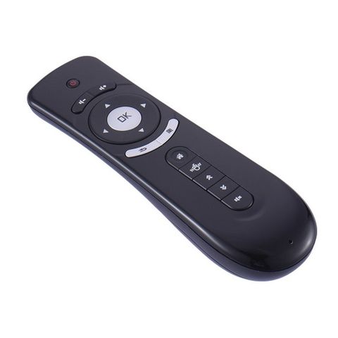

(#18988) Shingen
Légegér le tud menni addig sávig, míg RemoteIME nem.
Nekem ez van. [link]

Halkakas
Shingen
#18921
Infra lesz az... tényleg szükséged lesz egy légegérre... vagy beletörődsz a helyzetbe
Kíváncsiságból kérdem: az OK gomb bekapcsolja, és ha újra megnyomod ki is kapcsolja?Lehet nincs dedikált IR vevő ablak, és teljes egészében (vagy nagy részben) átengedi a burkolat az infrát Ez megmagyarázná h miért csak teljes beburkoláskor árnyékolja le (Tudom, h hülyeségnek hangzik, de más tippem nincs)
