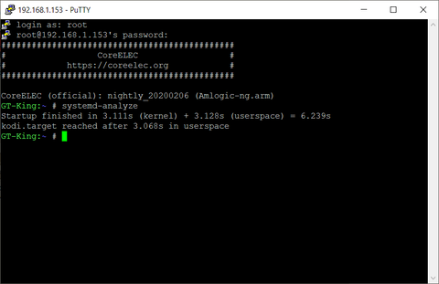

érdekes mert 922X en nálam is nagyon lassú ott tényleg kb ~1.perc vagy több - érdekes mert nálam nagyon gyors ráadásul SD-ről.
CoreELEC (official): nightly_20200206 (Amlogic-ng.arm)
CoreELEC-GTKing:~ # systemd-analyze
Startup finished in 3.142s (kernel) + 3.080s (userspace) = 6.223s
kodi.target reached after 3.080s in userspace
