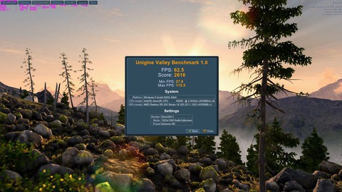

Naszóval, gondoltam bedobok pár eredményt az újdonsült VGA-mról, ami egy Asus R9 290X DC2 OC.
Amit beállítottam rajta, az +50% power limit és egy egyedi ventiprofil, mint eddig minden VGA-mnál.
Eredmények:
3DMark FireStrike: [link]
3DMark TimeSpy: [link]
Valley:

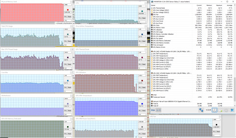

Valamint egy kör BF4 alatti hőfok-statisztikák, mindenféle kiegészítő hűtés alkalmazása nélkül:
A tuninghoz viszont nagyon csirke már ez a hűtés, azért ezt sikerült még kihozni belőle: [link].
Mivel a tuning nem volt tervben, így elégedett vagyok vele.
