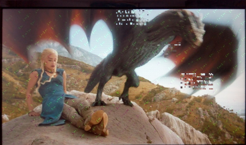

Sziasztok aki látott már UGYAN ILYEN hibát és 100% tudja mi lehet a baj írja már le legyen szíves. Ezt videó nézés közben produkálta majd ki fagyott. újra indításkor alaplap logó zöld csíkokkal megjelenik és csak a ROG logó csíkos a képernyő többi részén nincsen csak ahová az ábrát kirajzolja majd mikor behozná a wint teljes fekete képernyő. VRM / VRAM / GPU ?

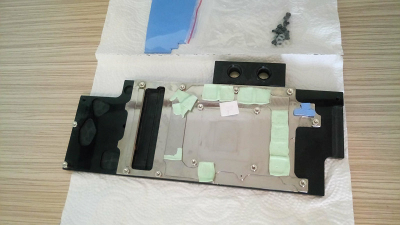

Sziasztok, segítséget szeretnék kérni tőletek, főleg vizeseket érintő témában.

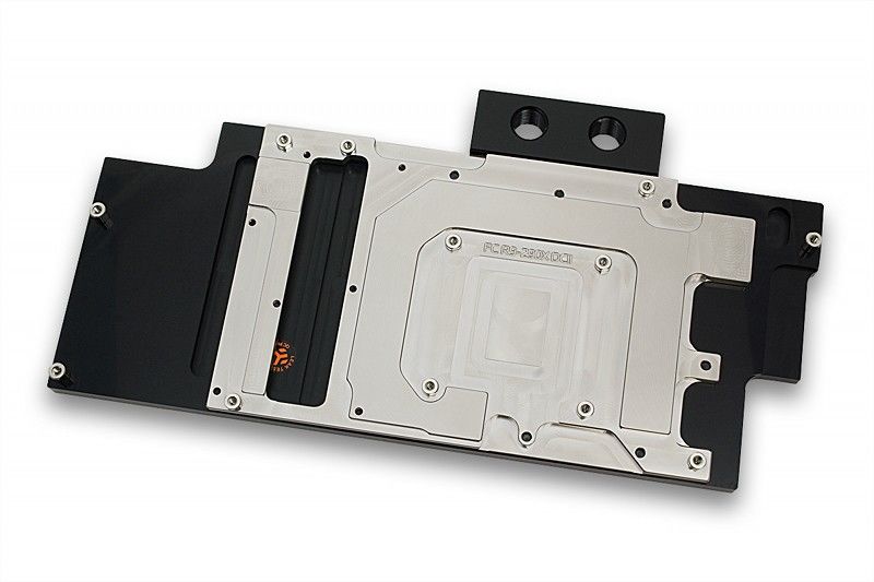

EK-FC R9-290X DCII - Acetal+Nickel hirdetett terméket szeretném megvenni, ami a gyártó oldalán látom hogy passzol az én vrm em hez 290 dc2oc karimhoz. Viszont amit kaptam képet az eladótól az nem úgy néz ki mint a gyártónál lévő. Gondolok itt a felfelé szélesedő pci-e sín-el ellenkező oldalon lévő vrm1 tetejére.
Gyártó oldaláról:
Amit kaptam az eladótól:
A kártyám Asus R9 290DC2OC
Nagyon jól látszódik a különbség a hirdetett termék vékony egy csíkban végig húzódó vrm1 hűtése/fém felülete és a gyártó eredeti képe között ahol kiszélesedik a vastagsága a fém felületének. Illetve jól látszik hogy a 290DC2 kártyának pontosan olyan a vrm1 ami illeszkedik a gyártó eredeti képén láthatóval. Akkor Milyen EK block ez? Tényleg nem jó az én karimhoz? Rosszul gondolom? Az eladó több mint 100 pozitívval rendelkezik.

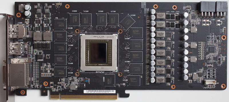

Adatlapomon van én 290DC2OC-t hajtok, 1100 ig ha kap megfelelő levegőt 90C alatt van a vrm1. A vrm2 és gpu-t most nem említem különösebben, mert azokkal eddig sem volt baj ennél a kártya típusnál 69C szokott lenni a gpu nyáron. Ha 1100 fölött szeretnéd hajtani nagyon csücskös mondhatni egészségtelen a karinak nekem +100mV al 11XX+mhz felett már 106C is ért a vrm1, Ryse alatt illetve Mordor és Blackflag közben. Én 1100 on hajtom azon nagyon kezes még ebben a melegben is. Viszont azt illik megemlítenem, hogy a gépházamat én építettem, és egy 15cm Noctua 5cm távolságból okádja rá a 90m3/h levegőt, a kártyán pedig 60% on megy a saját iker venti párja, játék alatt. Egy szerényebb kialakítású házban könnyen elfűtheti magát pusztán a karcsú kis borda miatt ami próbálja hűteni a vrm1 et. Amivel még stabil is lenne de a borda mellett elhelyezett kondenzátor sor annyira nem szívleli ezt a klímát.
Én inkább olyan kártyát ajánlanék aminek a vrm1 áramkörét a fő hőtő test végzi nem pedig egy csupasz kis borda. Egy példaként a sapphire kártyák.

Az Aux nak azaz memória vezérlőnek, +30mV-nál többet nem szokás adni 24/7 re. Lévén, hogy állandóan ezt a feszt kapja üzem közben. +40-50mV-nál exponenciálisan nő az esélye a mem vezérlő elhalálozásának, sajnos egy elég érzékeny részegységről van szó. Én max 30mV tudok ajánlani, ennyivel a szükséges stabilitást már el lehet érni, ha itt is hibába ütköznél mem téren akkor a memória annyit bír. Én 30mV ot használok 1500on ultra alacsony időzítésekkel, így gyorsabb vagyok mint 1700on. Remélem tudtam segíteni

Alaplap is okozhatja, első körben, tedd fel hozzá a legfrissebb alaplapi bios-t. Kártyák is produkálnak ilyet ebben a 260X a "bajnok" De nem hiszem, hogy a kártya lenne a pihentetés után. Sokaknál az újabb alaplapi bios csere megoldotta a problémát. Aztán meg lehet próbálni egy másik VGA bios-t is nyugodtan ITT leírtam hogyan kell ezt megtenni.

AB vel sikerült megoldani 500mhz vel, a baj az volt, hogy a szoftvert, profil készítés után, nem indítottam újra. Onnan gondolom, hogy semmilyen körülmény nem változott, az első próba alatt sem volt fent a Gputweak, sterilen szoktam csinálni mindig, nehogy "össze akadjanak".
A black screen csak akkor volt amikor 2D ből 3D órajelre váltott. Igen OC alatt, viszont ehhez annyi érdekességet fűznék, ami meglepő, hogy véleményem szerint a túl nagy órajel különbség okozta. Mert egyszer sem volt black screen ugyan csak azon az órajelen viszont lépcsőzetes órajel emeléssel. A gyakorlatban ez úgy nézett ki hogy 150mhz re ráadtam a 3D gyári órajelet (1260) majd ezután kapcsoltam át pl: 1625 vagy 1670 profilra. Ezzel a módszerrel soha sem volt black screen.
