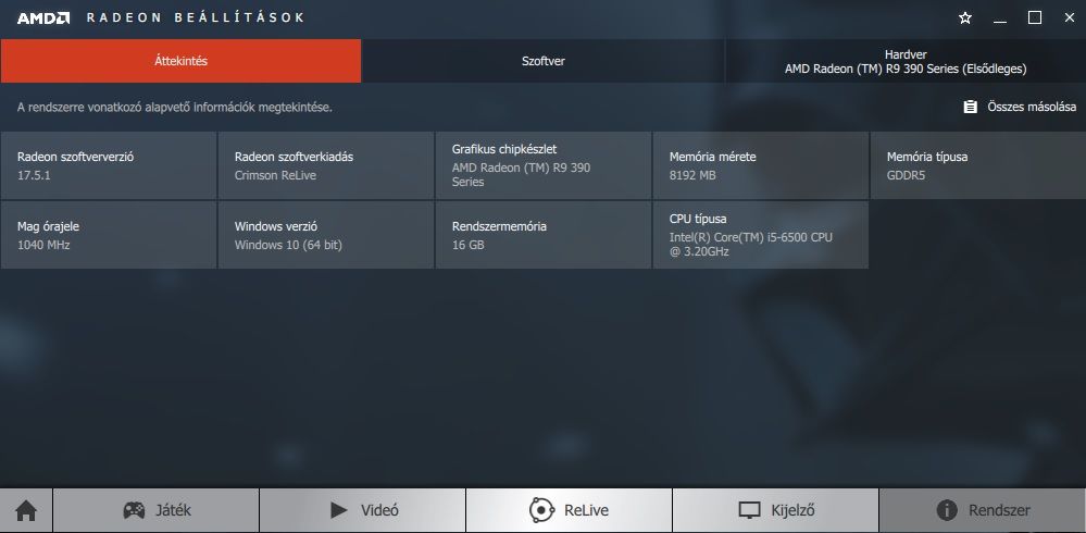

-Gabesz-
Valami más áll a háttérben, ha csak a monitort dugom rá, akkor is 1500-on teker a RAM.
Párszor már leszedtem a drivert, most egy régebbi 2015 végi kiadás van fent, ezzel is azt csinálja.
Létezhet hogy van olyan 390x gyártmány ami nem veszi vissza a Ram órajelet?
Ez egy giga 390x gaming 1 -
-Gabesz-
Valamiért nem veszi vissza a 390x a memória órajelét, IDLE is 1500-on jár, emiatt melegebb az egész borda és gpu hőfok is. Valami ötlet? Rakjam újra a drivert?

korcsi #41102 üzenetére
Ami azt illeti, nem tudom. De nem tartom valószínűnek, hogy a Radeon lenne a baj. Ha valamire, a szabványokra eléggé figyelt mindig is az AMD. A zöld oldalra inkább volt jellemző, hogy inkább tojnak a szabványra, de javítanak olyan hibákat is, amiket nem nekik kellene. (Nyilván ennek a hozzállásnak is könnyen meglehet a böjtje....)
Végülis, a lényeg hogy végül jó lett.Amit igazából nem értek, miért nem vezettek be korábban egy csökkentett órajelű multimonitor/nem szabvány idítéses memória módot. A 290X-emmel teszteltem, multimonitorral vagy nem szabvány időzítéssel is vígan le lehet menni kb. 400Mhz-es memória órajelig... De már a 625Mhz-el is jócskán takarékosabb két monitorral, és full problémamanetes.
korcsi
Igen, köszi a tippet. Fene se érti, ebben sincs aztán semmi ráció,
a tippem most az, hogy a cru részletes időzítési képén a totál sorok által adott "képarány" amitől függ, hogy felkapcsol e a memória.Nem az időzítéssel van baj hanem ez AMD-RADEON probléma.Próbálgattam, sokat, 1-2 óra alatt kb 100 restart volt
