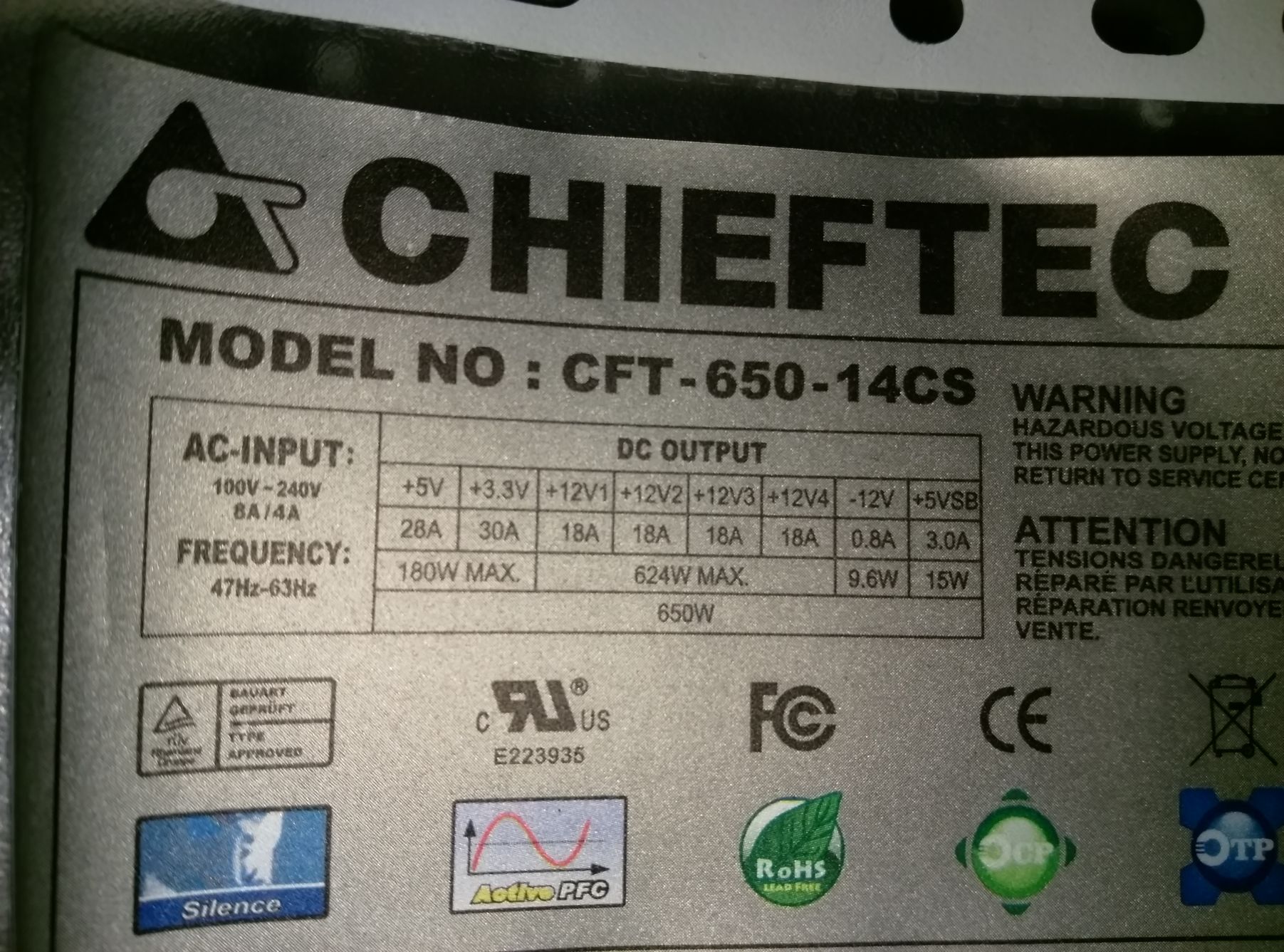

subaruwrc
bajnokpityu #41728 üzenetére
milyen tápod van alatta?

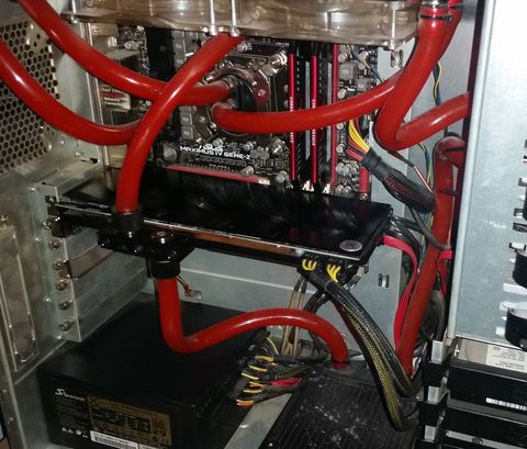

Azt hiszem sikerült kivègezzem a kártyámat.
Van egy ref. 290-em.
Vettem egy ID-Colling 240G-t.
Hűtőt leszedtem, gpu-t ès a ramokat megtisztítottam.
Ramokra a hűtöhöz kapott ragasztót vèkonyan elkentem majd felraktam az alu bordákat.
Vrm-en megmaradt a gyári thermal gap, az is kapott süniket, legvègül megkapta a gpu a pasztát.
Hűtőt felraktam, blokk rendesen a helyèn.
Beszereltem a házba ès indítom a gèpet.
Pumpa, ventik elindulnak de nincs kèp.
Windows betölt, hallom, percekkel kèsöbb is ha pl. az egeret kihúzom jelez a win.
Igp-vel egyből van kèp.
Van valami tippetek, mit k@rhattam el ès mi lehet a baja? -
