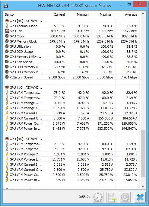

HWinfo gondolom pontos képet ad majd, megfelel a mérésekhez.Milka 78: na, akkor az "előtte" teszteknek neki is állok.

GPU: nem ment 60.ig se, 58.fok volt a max amit látsz a képen, és a VRM is 65.ig melegedett csak!
