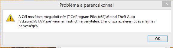

Üdv mindenki!
Van valami tippetek mi okozhatja a gta4 nél azt, hogy nem engedi feltenni a grafikát?
A video memory ra panaszkodik valamit.
Próbáltam a neten leírt tippeket, de egyiksem segített. -

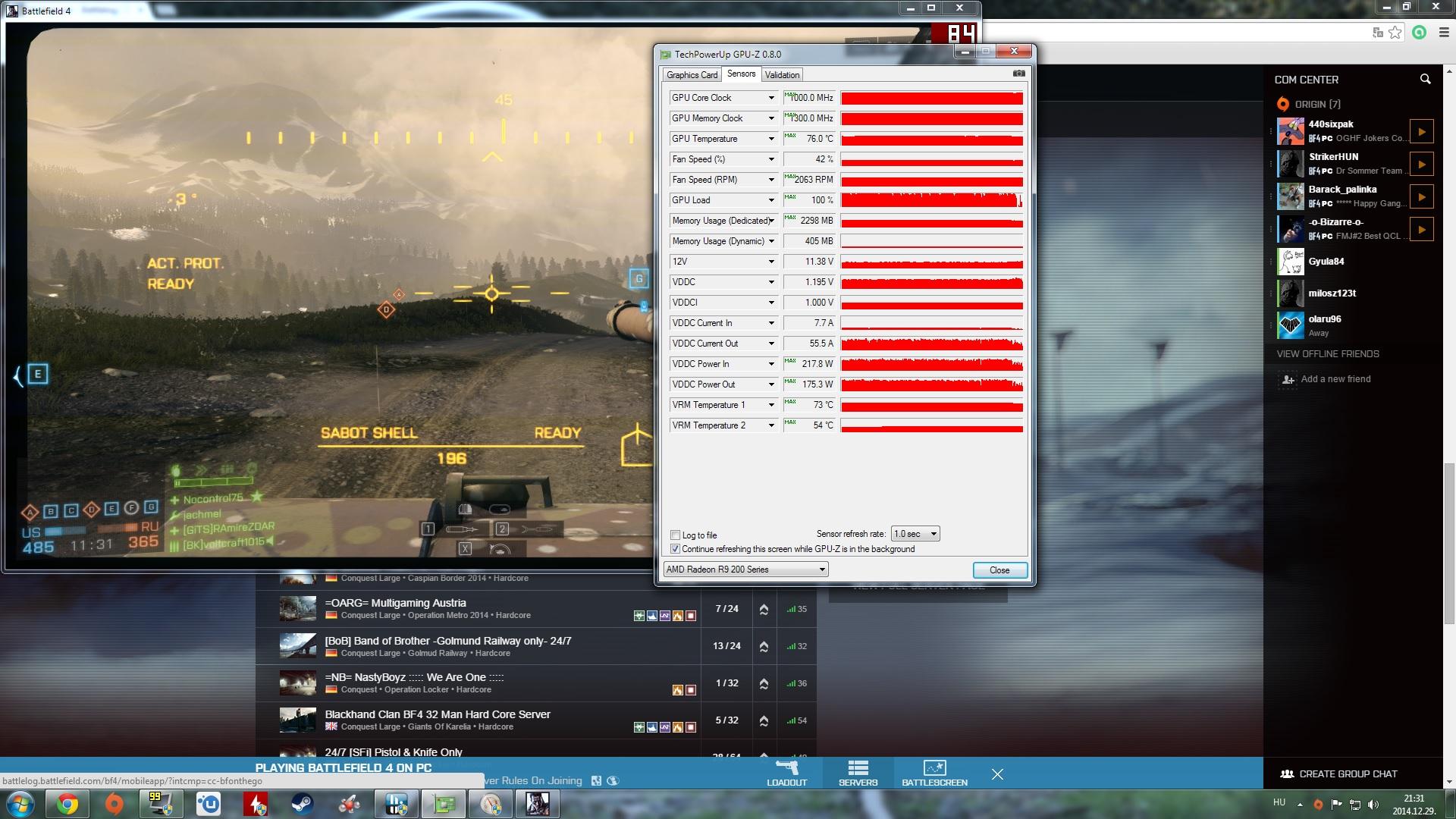

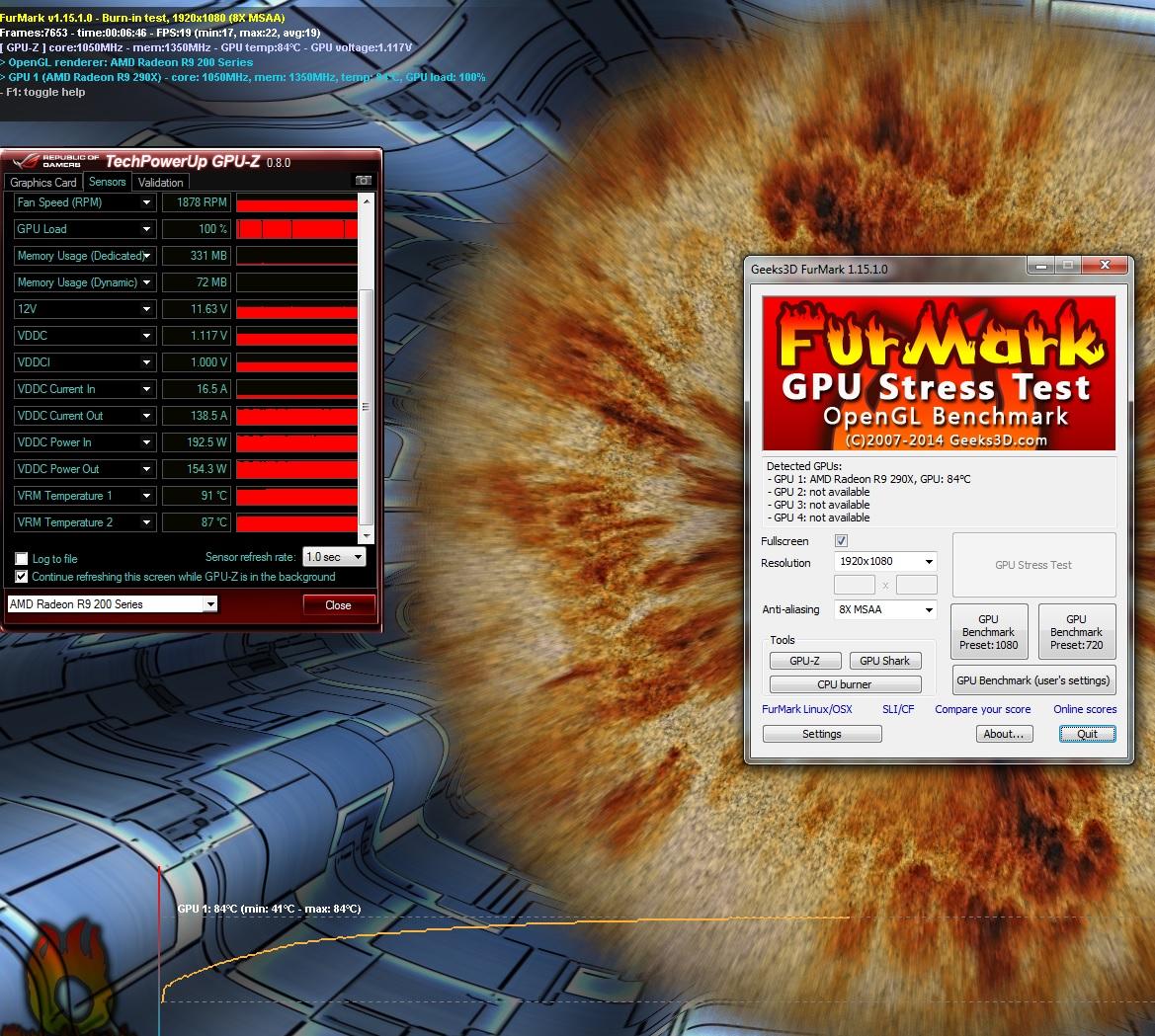

Asbee
Azért nem fog ám össze dőlni a világ, ha pár percig 100 fok felett volt a vrm. Mehetne rendszeresen 100-110 fokon is, nem lenne baja. A környező alkatrészekre van inkább ez hatással de Asusnál azért figyeltek annak minőségére. Én sem szeretem annyira ha 100 fok felett van, de nem a világ vége.

Joshi
Léghűtéses kártyát nem kéne FurMark-al gyötörni, ha még is akkor legalább nézd az összes hőfokot. Azért kérdeztem rá a VRM1-re, mert a linkelt képeid alapján halvány lila fingod nem volt arról, hogy azt is nézni kellene.
A 290 nem 7970.
A FurMark még az én Fullcover vizesblokkos kártyámat is megdolgoztatja nem hogy egy léghűtésest.
Ha a hőfokokra vagy kíváncsi akkor inkább Valley Benchmark 1.0 vagy Heaven Benchmark 4.0 esetleg Future Mark programok egyikével tesztelj. -
Habugi
Marhára nem fura, néhányan imádnak mindenre egyből 8X AA-t csapni, Furmarkban pont értelmetlen..
Épp írni akartam a magas VRM hőfokaidon csodálkozóknak, hogy nincs AA és 80fps-el pörög.
A második tesztednél annyi történt, ha megnézed 22fps, nem pörög annyira a kártya --> nem melegszik fel annyira, ilyen egyszerű!
Ettől függetlenül persze a VRM-et megfújathatod egy plusz ventivel az sosem árt egyik gyártónál se, főleg ha nincs backplate. -
Joshi
Én nem igazán vagyok rá kíváncsi, neked kellene figyelni a VRM1 hőfokát nehogy nyaldossa a 100 C°-ot.
Egyébként tartósan olyan 85-90 C° el lehet engedni de afölött már nem egészséges.(#23340) asdxv igen de minél magasabb hőfokok vannak annál inkább melegíti a többi hardvert is.

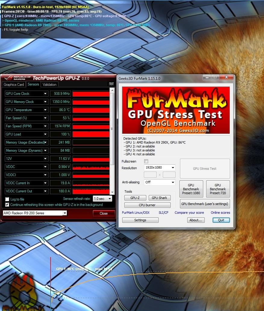

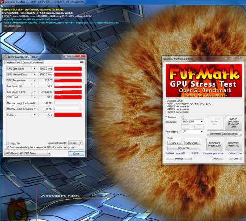

Sziasztok! Immár nem csak elméletben, gyakorlatban is csatlakozom a klubhoz, Asus R9290X-DC2OC-4GD5 személyében, beüzemeltem a kártyát, az előd Asus HD7970-DC2T-3GD5 helyett.
Első tapasztalataim, méréseim (CPU nincs húzva, HD7970 húzva: GPU:1060/Memory:1500Mhz, R290X nincs húzva GPU:1050/Memory:1350Mhz):
* 3DMark11 Extreme összehasonlítás: X4744 / X3421, azaz 38,7% gyorsulás,
* 3DMark Fire Strike Extreme : 4988 / 3770, azaz 32,3% gyorsulás.
* Unigine 4.0 FPS: 55,9 / 34,4, azaz 62,5% gyorsulás
*Furmark (Kb. uazon tesztkörülmények alatt az R290X 3 fokkal melegebb):
HD7970:
R290X:
.Egyebekben azt vettem észre "gyári beállításokon", hogy 69 fokig nincs, vagy nem tűnik ki a hangja a PC ventik közül, 70 fok felett azonban bedühödik, felerősödik már kitünik a PC venti zajok közül. 80 fok felett elkezd süvölteni! Mondjuk a HD7970 is süvöltött 80 fok felett, így utólag nem tudom megmondani melyik a hangosabb.
