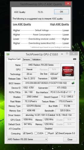

Visszaolvasgattam ASIC témában, de teljesen nem világos (lehet csak mert most jöttem egy ritkaszar 24-ből), ez a %-os adat változik feszemeléssel és pontosan mit jelent? Tuningpotenciált?
Nekem 83.1% minden alapon, alapórajel, alapfesz stb. Ez most jó vagy rossz? Minél kisebbnek vagy nagyobbnak "kell" lennie?
Csak szeretnék tisztában lenni vele!

Hello! AB-ben egyedi venti profillal nekem Msi 290-m van nem valami melegedős Asic 71.1%-s ! Te ASIC-od ( GpuZ bal fent, jobb klikk Asic ) ??
Nézd a HWinfot ott nekem most Fan max 84%, Gpu max 80C°, max Vrm-k 69C, 65C°. Ez BF4 után.

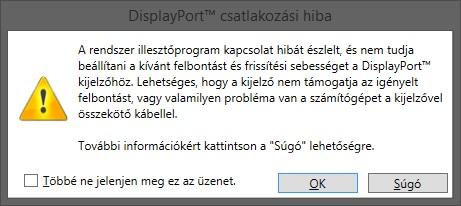

Van egy kis gondom mégpedig az hogy vettem egy 3m-es Displayport kábelt a gyári helyett mert rövid volt az eredeti. Tegnap délután összekötöttem vele a gépet és szépen működött egész estig használtam is a pc-t. Ma délután bekapcsoltam a pc-t és éppen a maileket nézegettem amikor elment a kép és Windowsos hang jelzett valamit de a kép már nem jött vissza. Bekapcsoltam az erősítőt és ha kihúztam a Displayport kábelt akkor a HDMI kábelen keresztül a TV-én megjelent a kép az alábbi hibaüzenettel.
Na innentől kezdve ezen az újonnan vett kábelen kép már nem volt. A furcsaság az hogy a monitorhoz kapott gagyi kábellel viszont továbbra is jó. Most mi a probléma?

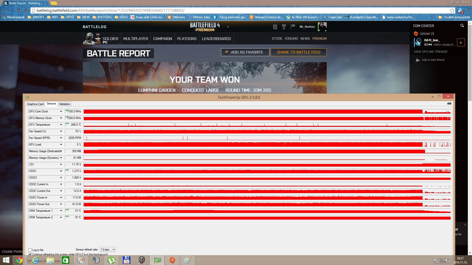

Nos, végre volt 1 kis időm tesztelni az új kártyát ( MSI R9 290X Gaming).
Furcsaságok, vagyis lehet h csak nekem: ha nem nyúlok a power limithez, akkor csak 920-930MHz-ig megy fel a GPU, rája kell tolnom +15%-ot, h stabil 1030MHz legyen. Viszont a tesztekeben látott gyenge 80 fokos értékekhez képest 90 fok, maxon pörgő ventivel...
Először a ház szellőzésére gyanakodtam (Chieftec Bravo nagytoronyház) de levettem az oldalát, és így is ennyi.Valamit én csinálok rosszul, vagy így kéne működnie, vagy valami nem OK...?
