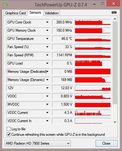

Sziasztok, nem tudjátok, hogy ez mitől lehet?
Ezt BF4 közben mértem és az a gond, hogy szinte végig 850mhz-en megy a gpu, csak néha ugrik fel a catalystban beállított 1000 mhz-re.
Kipróbáltam 1100-on is, de ott is ugyanez, 850 és az 1100-as tüskék.
Ez normális?
Benchmarkokban viszont végig a húzott órajeleken megy.
A power limit +20-on van, mint mindig.
Lehet ezzel valamit csinálni???
Kösz. -

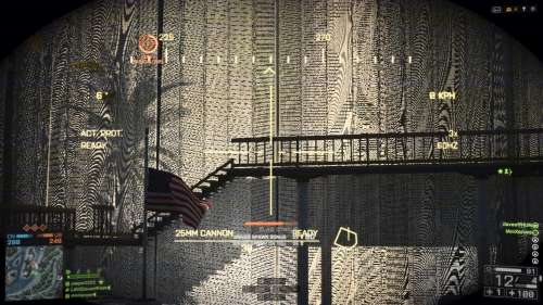

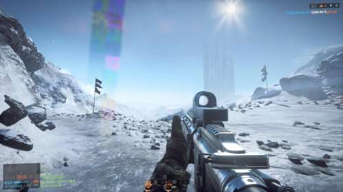

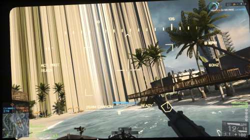

Én egy hete vettem MSI R7970 Lightning BE-t ugyan ezt tapasztalom amit a képeken láttam.
Bios kapcsoló original állásban nekem így 1150/1500 és összevissza villog a kép, csíkozódik.
Nekem CoD Ghosts, Far Cry 3, NFS Most wanted, ezekben a játékokban produkálta.
Amikor a legújabb WHQL volt felrakva akkor ritkábban most a bétát kipróbáltam és állandóan, néha
nem is látom még a fegyveremet sem CoD ban...melyik programmal érdemes csökkenteni az órajelet?

zack
Igaz ma csak egy szerón voltam szinte, de nem találkoztam képhibával. Még nem jelent semmit, de ha 3 nap múlva is ezzel a hírrel jövök, akkor az enyém se bírja a gyári tuningot.
Nincs ezzel gond. Megvárom az egyedi hűtéses 290-ek érkezését, és becserélem. Addig meg használom a nem tuningolt BIOS állásban 1050/6000-en. Persze csak akkor, ha nem jön elő képhiba.
Ha előjön akkor ez az elmélet meg fog dőlni, hogy nem bírja a gyári tuningot. -

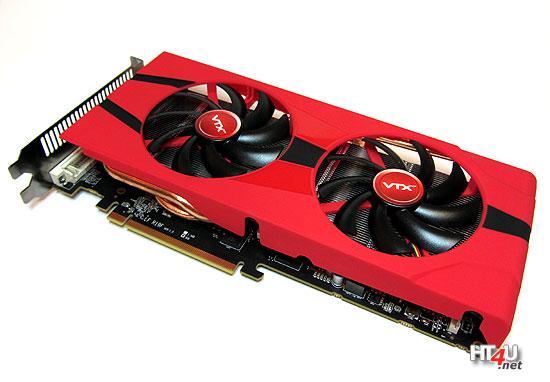

Van valakinek tapasztalata ezzel a VTX 7950 kártyával?: [link]
Ugyan ez mint a képen, fekete nyákos. -

Na, ma egész nap az 1050MHz-es bios-al játszottam BF4-et és sehol semmi hiba. Akkor ezt magyarázd meg, csak magadat nyugtatod ezzel, hogy a driver szar. Azért csak ebben a játékban jön elő, mert ez terhel jelenleg a legjobban. Erre már volt példa nem egyszer, hogy egy tuning a legújabb játéknál bukott meg.
Leszedtem a betat es felraktam a whql drivert fps nagyonjo, talan a jatek is szebb es egyenlore nemzalakozom a jephibakkal. Meguntam, hogy az egesz bf mamar 2xer iis teljes kepernyos villodzassal vot tele/ konkretan nem lattam a palyat csak a villogast/ egyenlore hibatlan. Viszavettem a memoriat mindent es semi nem segitett., szoval a beta driver ugy xar ahogy van.

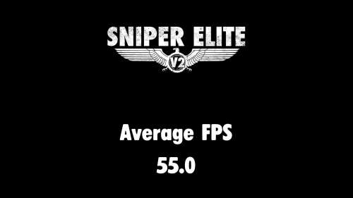

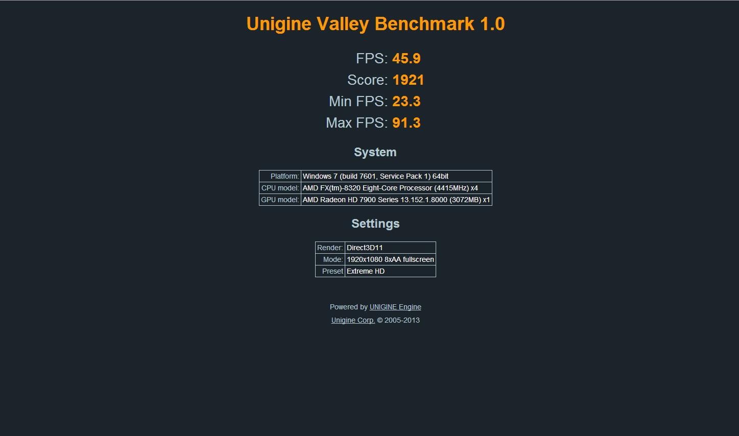

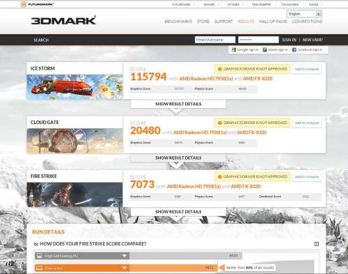

7950 - 1200/1500 Mhz - 13.9 WHQL
3Dmark Fire Strike :
Sniper Elite V2 Benchmark :
Build Version: 1.05Average FPS: 55.0
Minimum FPS: 27.1
Maximum FPS: 300.7Number Of Frames: 4206
Average Frame: 18.195ms
Minimum Frame: 3.325ms
Maximum Frame: 36.886ms---------------------------------------------------------------------

Stereo 3D: OFFHeaven Valley 1.0 :

Illetve a BF4 + driver. Mert Crysis 3 alatt nincs gond.
Nem baj. Vigye csak vissza mindenki. Nem csodálnám, ha az MSI a sok hibátlan kártya visszavétele után, nyomdafestéket nem tűrő szavakkal elküldené azu AMD-t melegebb éghajlatra. Azért mert még mindig nem tudnak drivert írni, az MSI és egyéb gyártókat hozzák nehéz helyzetbe.
Ide Mantle? Ha az alap driver ennyire fos, milyen lesz a saját API? Gyanítom rosszabb.
Ha egyszer cseréltetnem kell a Lightningot, lehet egy jóárasított GTX780 lesz belőle.. nV oldalon mindig is kevesebb volt a driver probléma. A sok fícsör meg mit ér, ha nem tudnak hozzá szoftvert írni.

Itt az újabb videó...Ez egy új 64-es TDM szeró volt...4 óra képhibáktól mentes játék után az új szerveren produkálta.

) Csak a bf4 van ez, es ameg a szerverek crashelnek, random textura hanghibak vanak a jatekban tenyleg nem ertem miert kell erre alapozni hogy a krtya a rossz, a beta driverekrol ne is beszeljunk.
