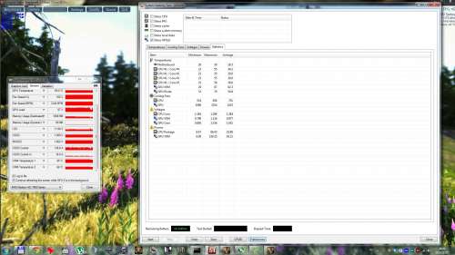

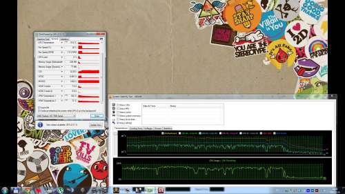

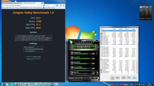

Raggie #33791 üzenetére
Nem tetted rá a HWiNFO-t, így kétszerannyit kellett bogarásszak. Na mindegy.
Szóval két dologra lettem figyelmes... Az egyik, hogy a GPU-power a GPU-Z szerint nagyon magas, ~144W.
Összehasonlításul, a Sapphire R9 280X (7970) Vapor-X a legdurvább régi Kombustor alatt ennyi![link]
Bár tuningolva a 7970-em is tudott ennyit kérn Valley alatti: [link].Ugyanakkor a 85 fok az szvsz ebben a tesztben sok, én arra gyanakszom, a GPU-t ellátó VRM melegszik nagyon, ami a kari hátulján van. Vissza kéne kicsit venni a tuningot, mert úgy látszik, komolyabb terhelés alatt már nem bírja, a Valley terhelésben lightos játéknak számít.

HSM

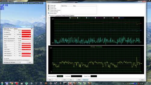

Raggie #33787 üzenetére
Ugyanezek vannak a Sapphire Vapor-X kártyáján, a 7970-en, a 280X-en, meg a 7950-en is.
Picit másmilyen NYÁK, de a felépítés nagyjából azonos, és a felhasznált alkatrészek is. (A 7970 Dual-X kéknyákos is ez a NYÁK.)HWiNFO-ban csak annyi a teendő, hogy mikor elindítod, kipipálod, hogy "sensor only", és legörgetsz az aljára.
És ugye, ha nem fullscreenben fut a valley, akkor könynen előre lehet hozni a HWiNFO ablakot.
Raggie
Ok, holnap délután tolok egy ilyet. Bár én Aida64-t használok, de ott is csak ki tudom valahogyan iratni ezeket az értékeket.
Szerintem az a baj, hogy ezen a kártyán(ilyen: LINK) a jobb minőségű VRM-ek vannak (ezüst színű borítással), és ezért jobban melegednek. Bár elvileg ezek magasabb hőfokra is vannak hitelesítve(130 C° ha jól emlékszem). mindenesetre nem szeretném 100 fölött látni őket, úgyhogy majd valamit ki kell találjak.

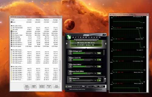

Raggie
Repsol600
Na, most kiteszteltem Valley-vel és BF 3-al úgy néz ki hogy 1150/1550mhz-n 1,256V (1,210V).on stabil. GPU: 59fok, VRM: 66fok max. Megpróbálok még faragni valamennyit belőle...

Raggie
gyuszaa #33731 üzenetére
Nekem 1220-on még elfut a Valley, de a végére már 100fokosak a VRM-ek, úgyhogy nem erőltetem.
1150 és 1100 a két legtöbbször használt beállításom, ezekkel relatíve hűvösen elszaladgál (70-75 fok VRM). Nekem mindig a VRM-em az ami előbb/jobban melegszik, nem a gpu.Neked irtó jók azok a VRM hőfokok!

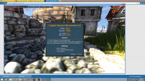

gyuszaa
KAMELOT #33724 üzenetére
Tisztában vagyok vele, hogy kell tesztelni. Ezt a valley-t csak a hűtés tesztelése végett mutattam, mert sok eredmény található itt erre irányulóan.
Igaz, hogy éles helyzetben megint más, unigine max szélsőséges értékeknél fekszik vagy villog.Fél óra krájzisz :
Nem volt semmi flickering és hasonló anomália.
