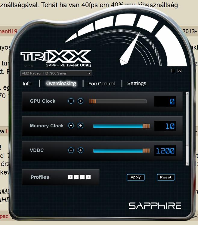

AB 1,174-et ír feszre.
Akkor kipróbálom estére a lehetőségeket alapfeszen és 1,2-n is. Kösz a segítségeket mindenkinek -
gabipaci
ricshard444 #11288 üzenetére
Ok, de ez csak egy érték... nem vágom, hogy akkor a többi mi legyen

Ok, és a VDDC ?
gabipaci
A képernyőillesztő nem válaszolt, de utána helyreállt hibaüzenet miért van?
Felhúztam Trixx-el 1200/1650/ +10% power-re. Erisszem lejjebb? -
